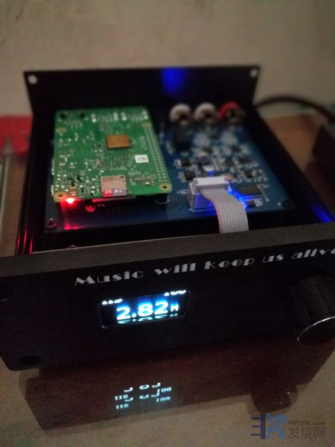

这个系统应该包括;
1,存有海量的音乐文件的存储设备;
2,播放器(包括软件);
3,网络设备;
4,功放和音箱系统;
所以,我们在做数播投入的时候,必须要系统思考!
在使用数播上有几个痛点:
1,网络不会设置,NAS不会布置
2,不知道哪里有高品质音乐下载,或者就是不会下载
3,播放器不会设置,不会挂载文件
本人做的是一个整体方案,特别是在1,2,3这些方面。这样的话,解决了许多人的一些使用问题,大大降低了数播的使用门槛,让电脑知识薄弱的人也能愉快的使用上数播系统。
一般的厂商是在卖播放器,
而我是在推广一种新的欣赏音乐的方式和体验!

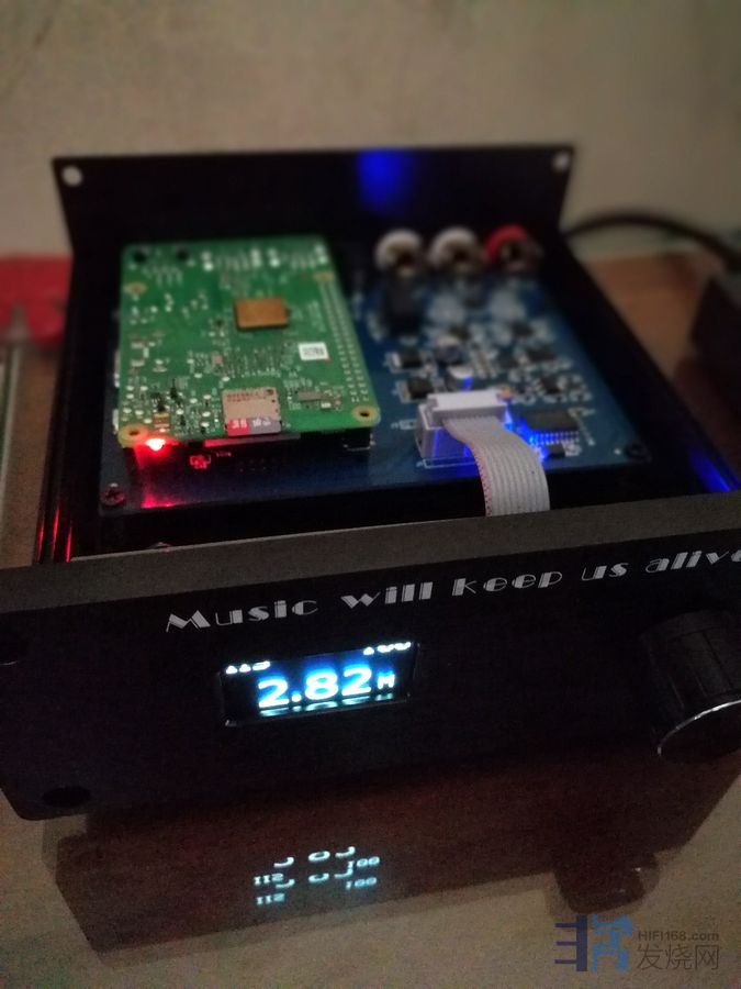

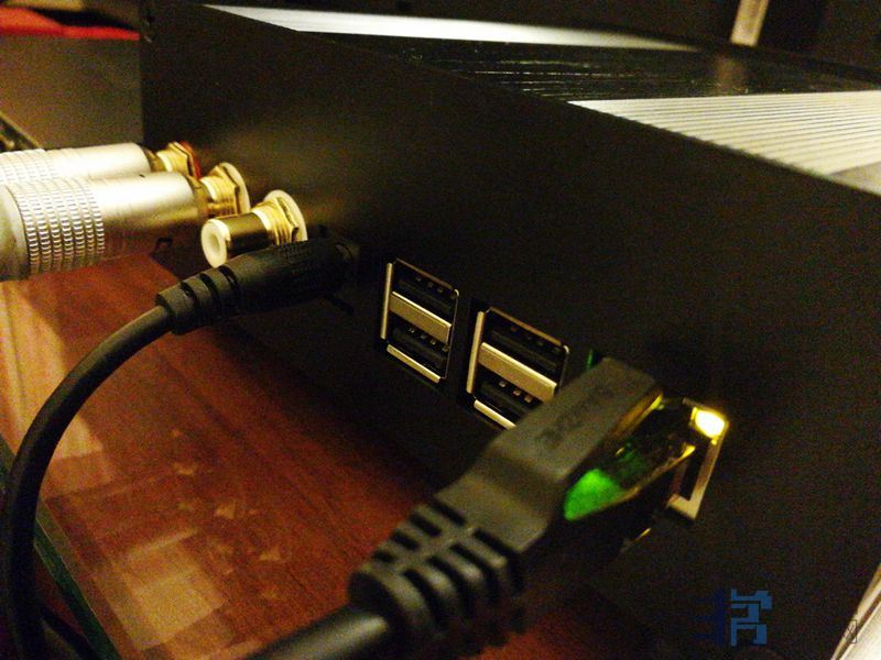

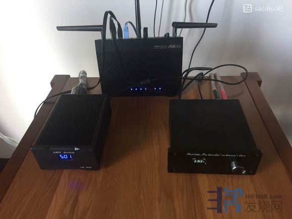

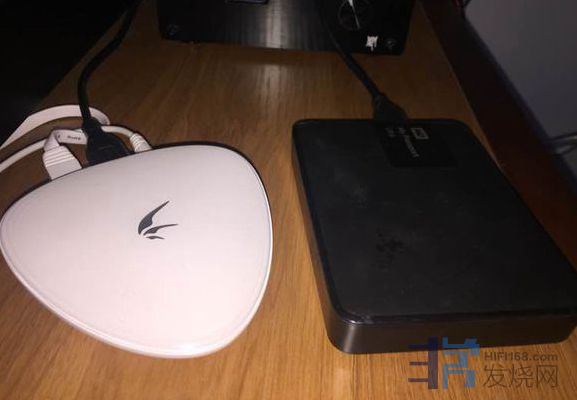

存储:我用了迅雷的下载宝+西部数据2T移动硬盘 做了简单的NAS 存放音乐文件,为整个系统单独配置了一个淘汰下来的百兆路由做数据传送,连接了下载宝和播放器。
最后编辑门的耳朵 最后编辑于 2018-03-04 09:24:45
下载宝和移动硬盘播放器,路由器和 线性电源
(2017/12/3 16:22:58 上传)

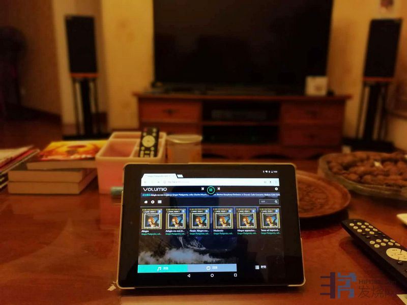

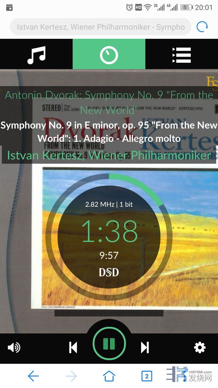

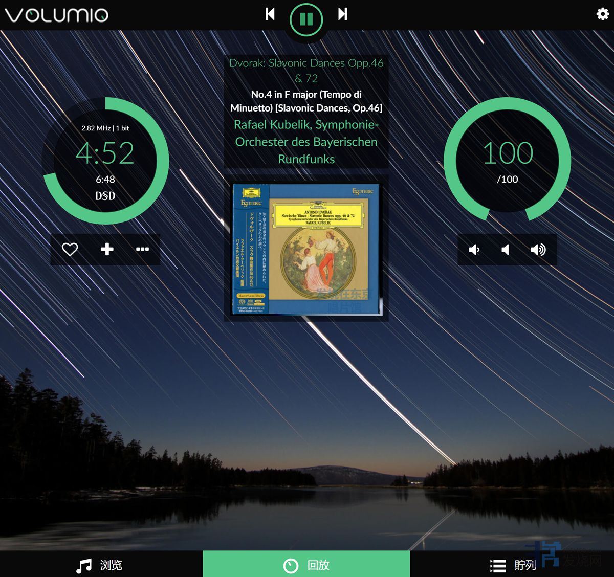

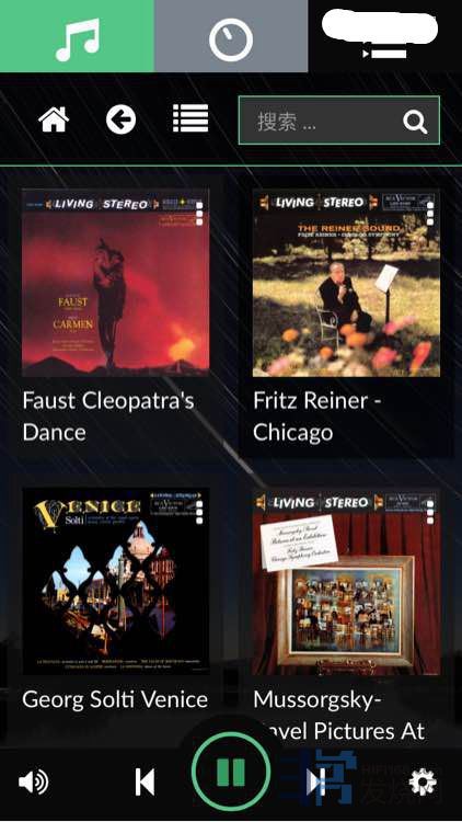

手机控制界面:volumio

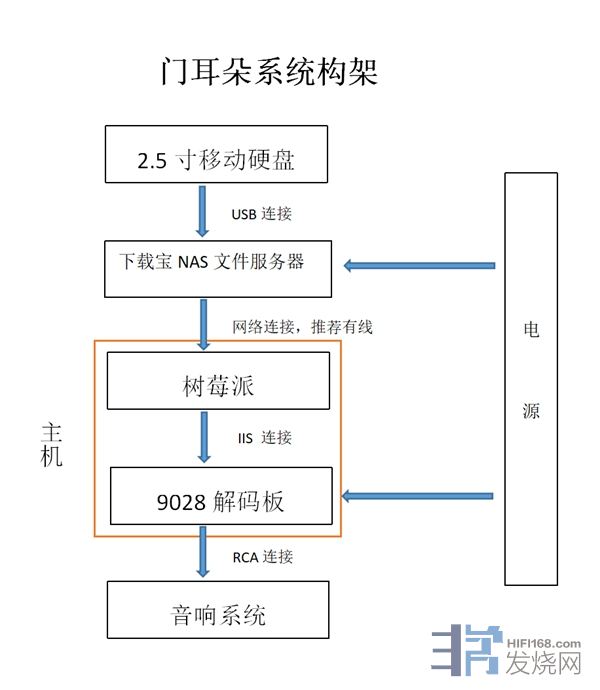

构架:

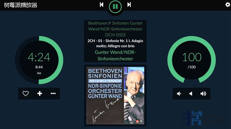

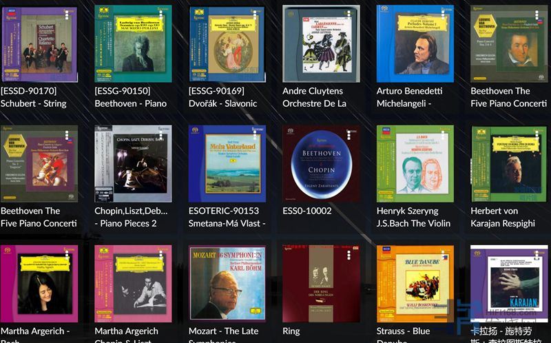

电脑界面:
可以播放sacdISO

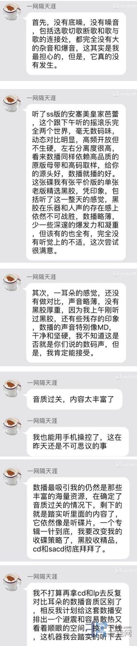

用户帮楼主顶一下!正在用,效果非常满意,不仅方便,关键是:放SACD的抓轨效果真心好!
已经推荐给两个朋友了。
