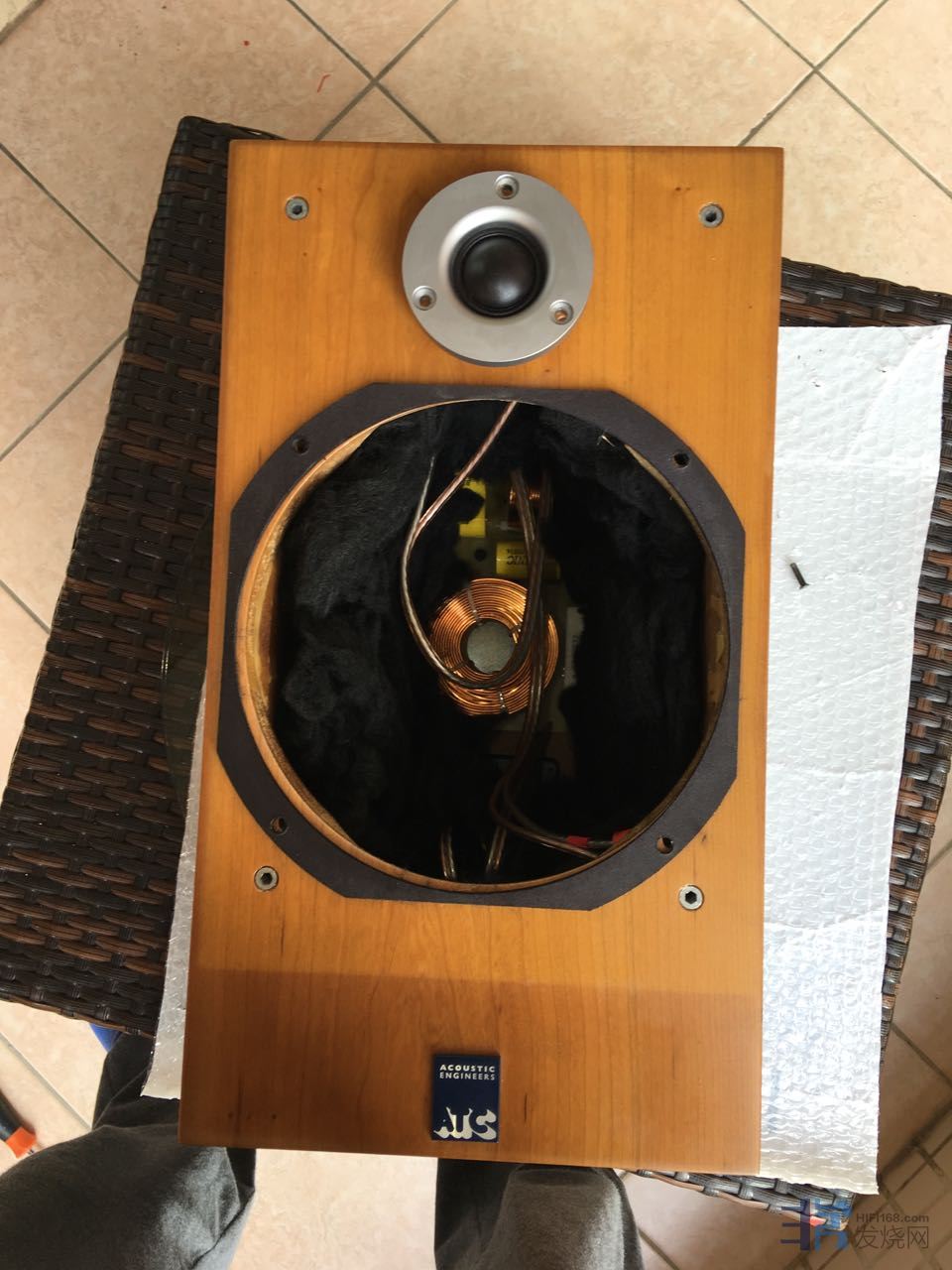

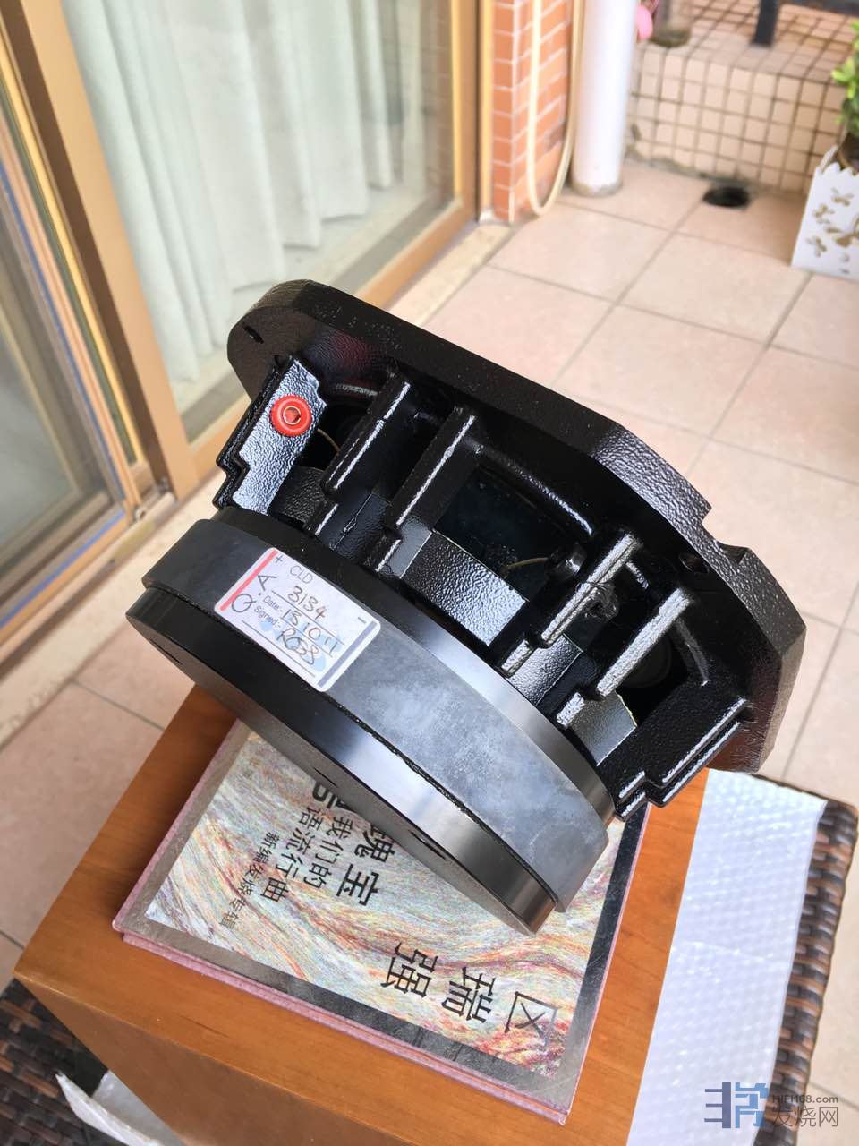

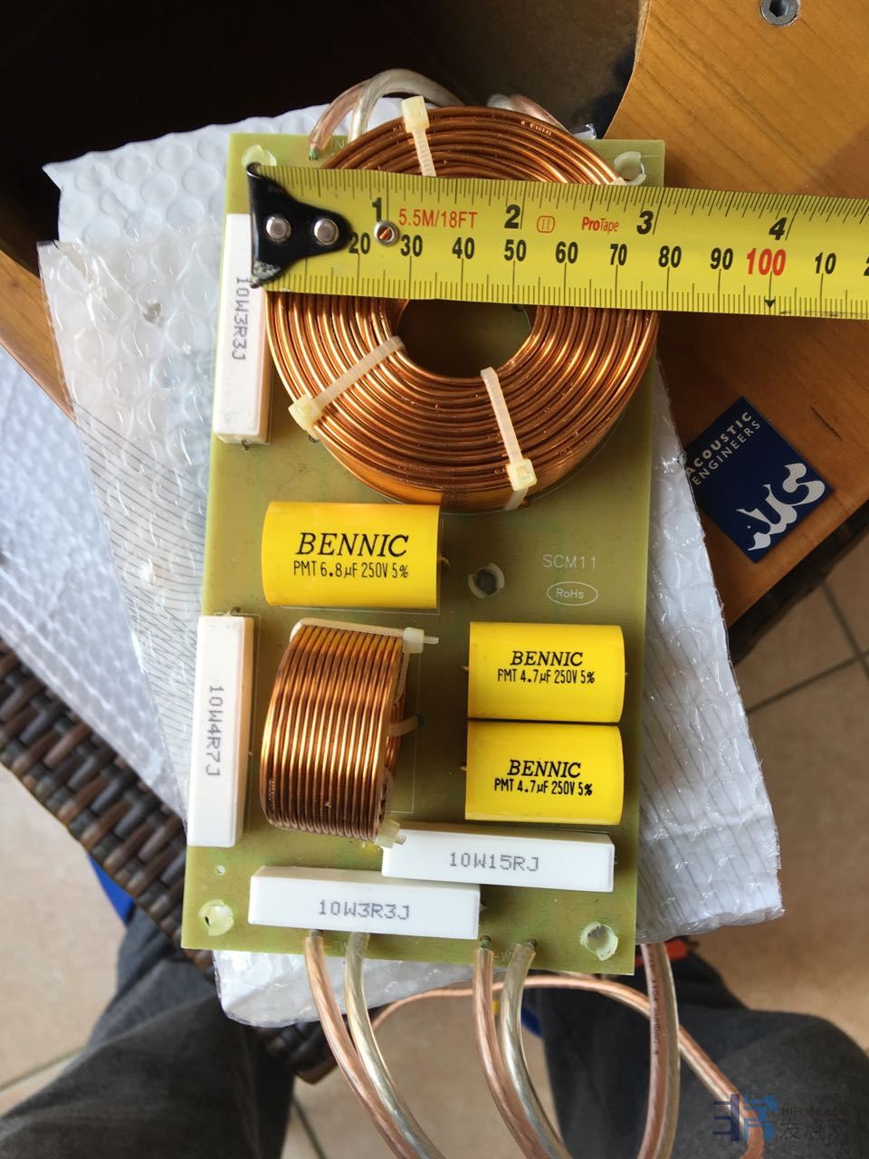

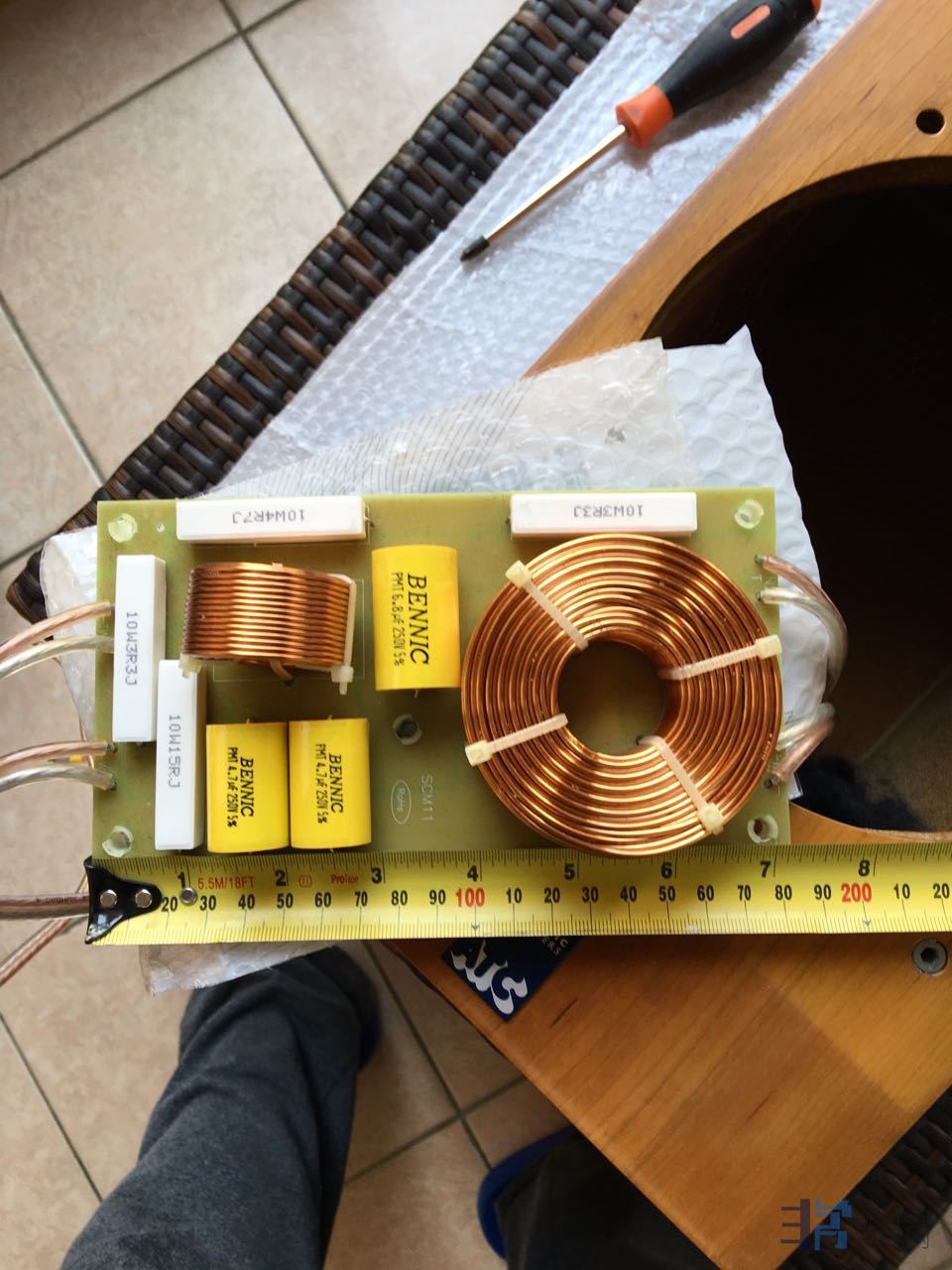

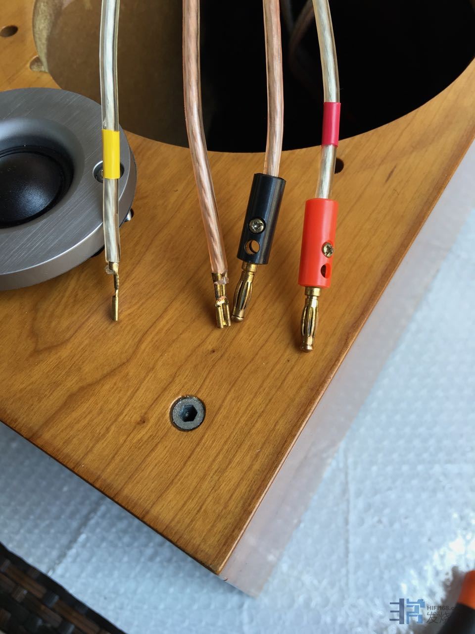

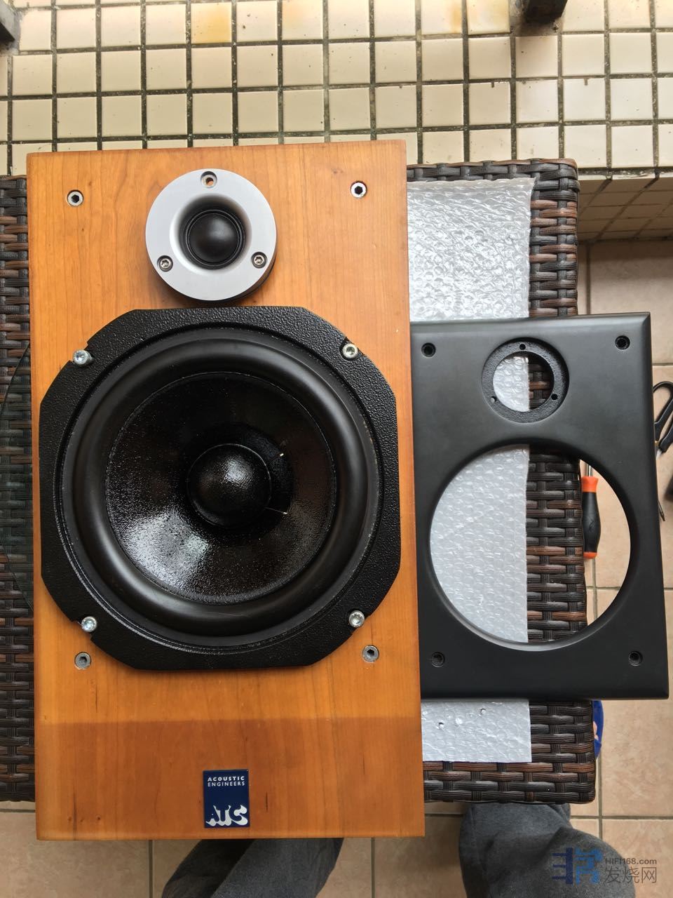

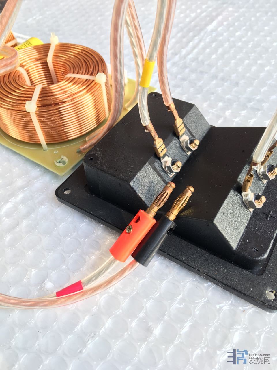

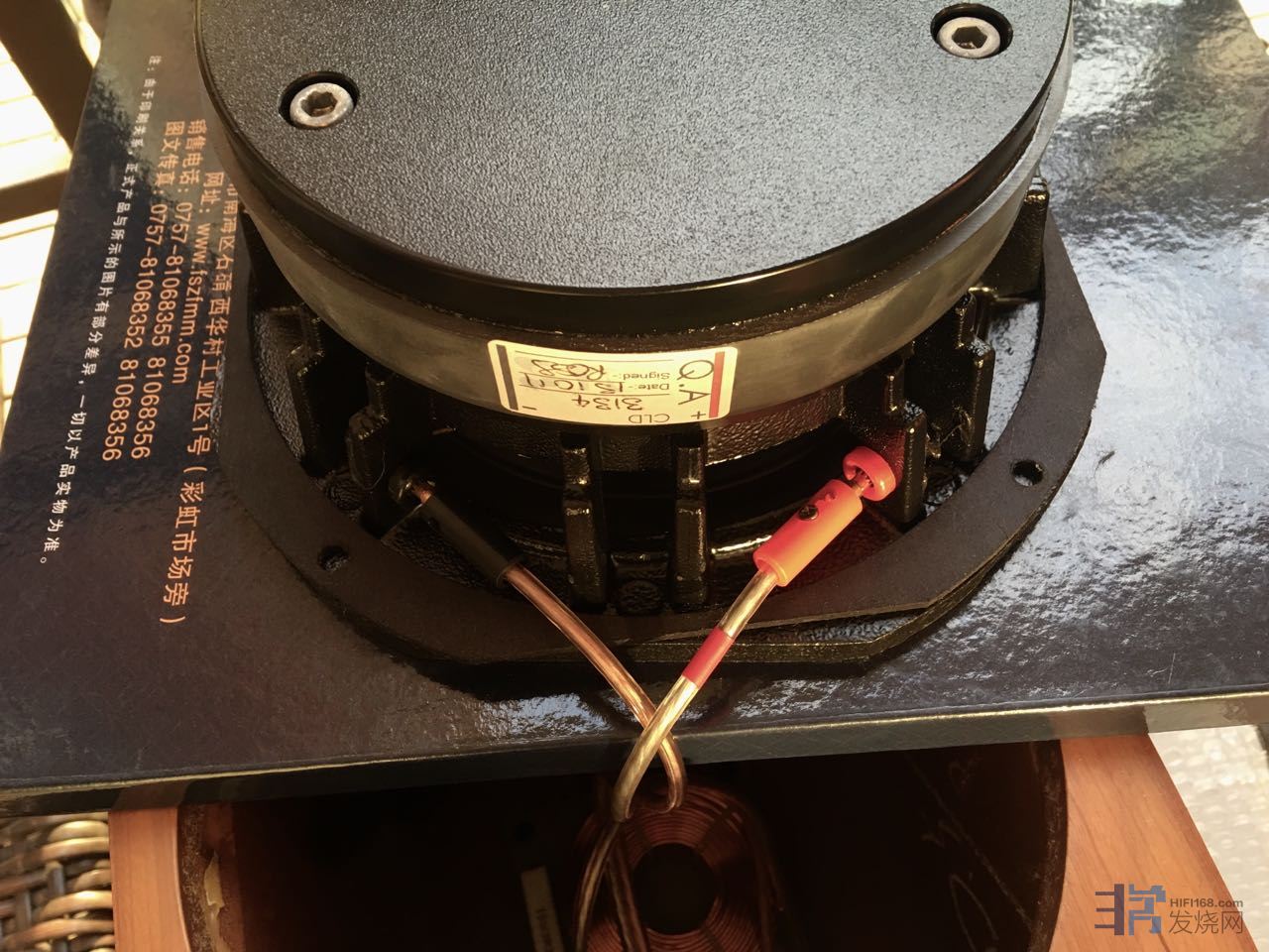

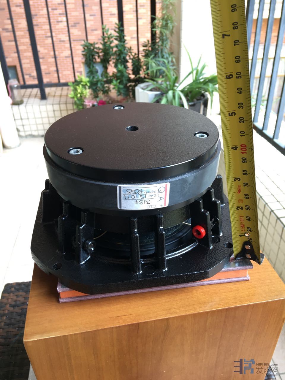

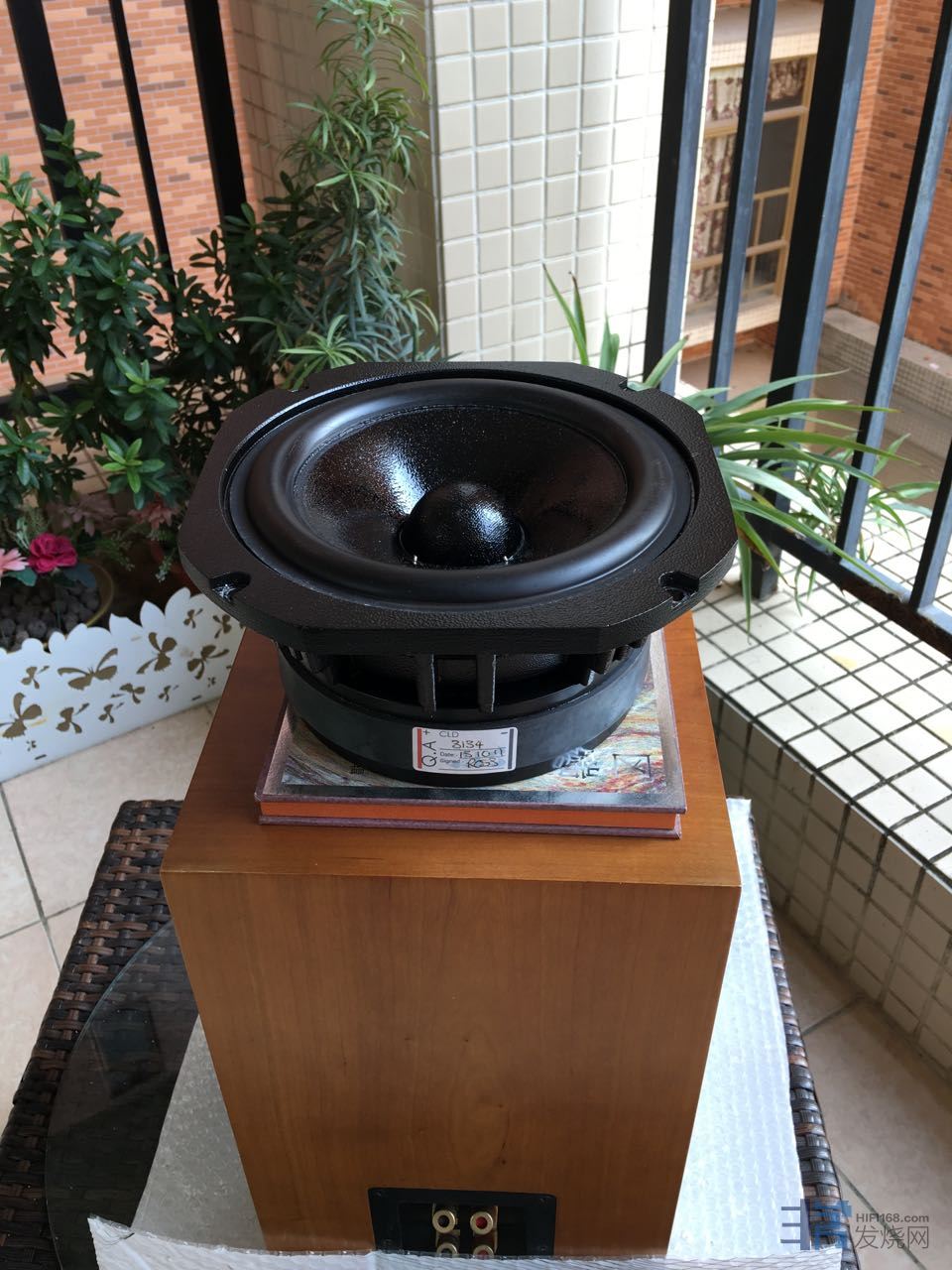

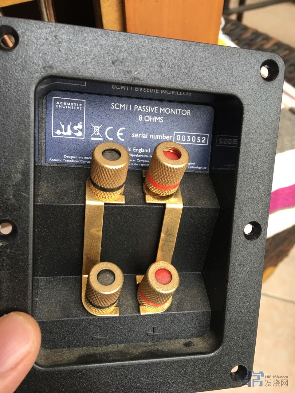

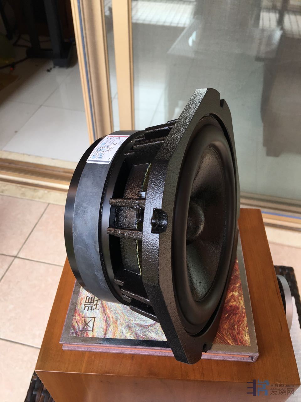

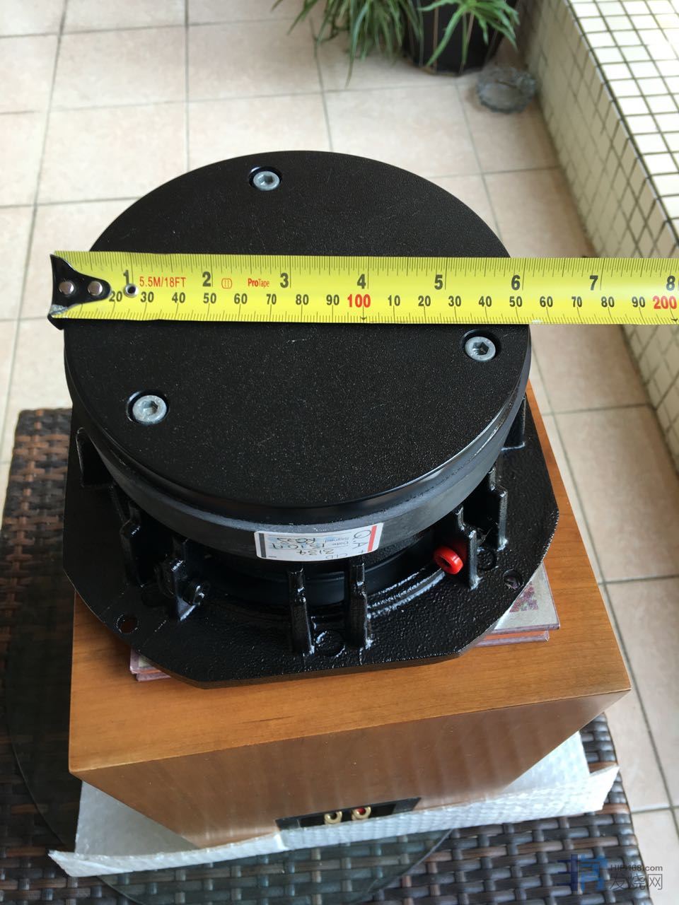

ATC驅動單元能準確地重播鋼琴和男聲,至今仍然是举世无双,獨一無二的。但ATC做工细节算是粗枝大叶吧。ATC接线柱太差了,铁接线柱压着不锈钢片,扦着生锈的铜叉,上着铁的镙母,
低音接线柱扦着空转的生锈铜香蕉扦。严重损耗传导质量。高音单元用小点点来形容一寸半磁铁。因为钕磁铁的原因吧。

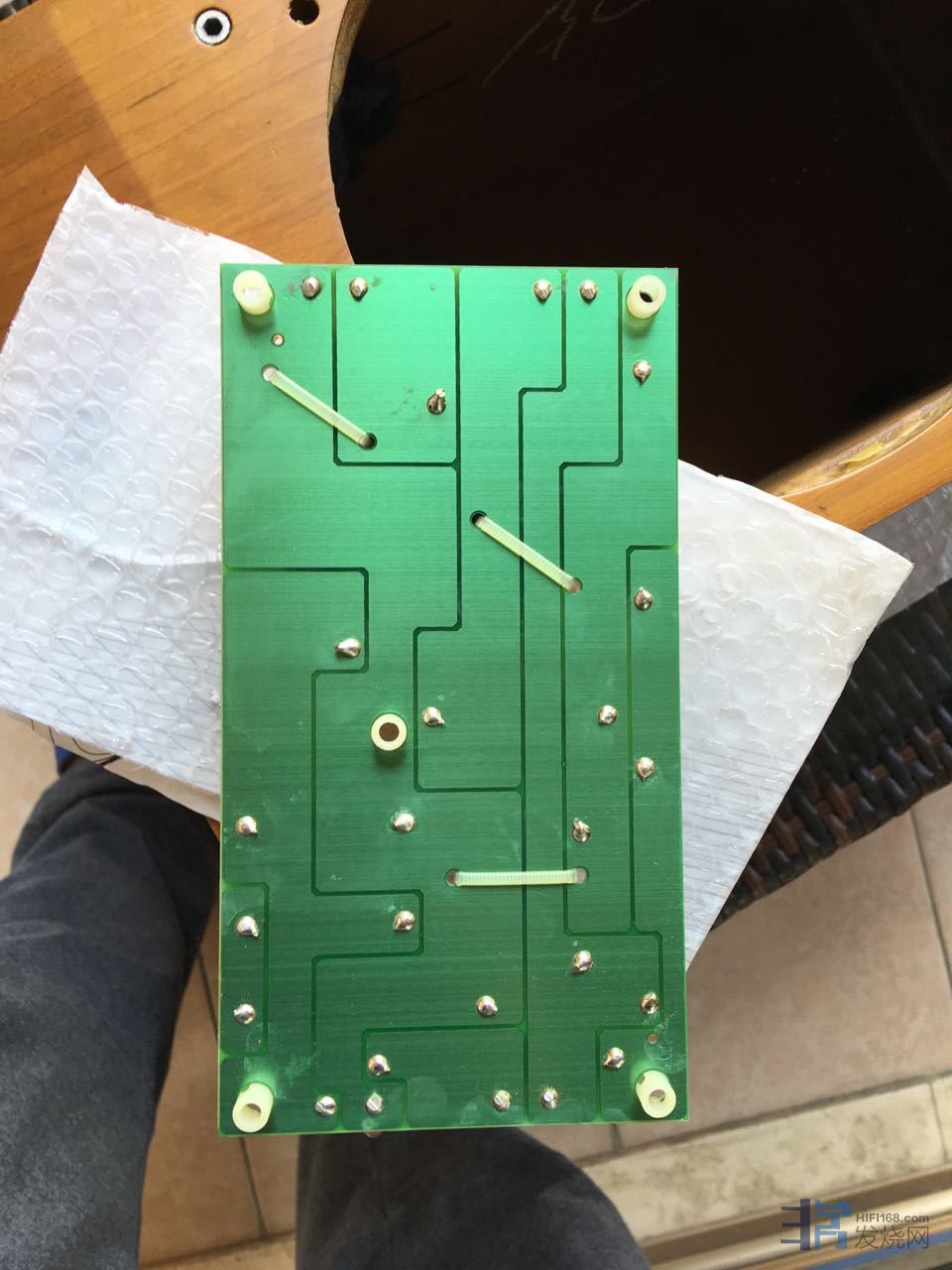

分频器电感超大,磁铁超大真变态。

怪不得难搞。石女箱。
把音箱搞得越难推越能卖好价钱。要做好音箱,先要把它搞得难推就成功了一半。

真货吗?

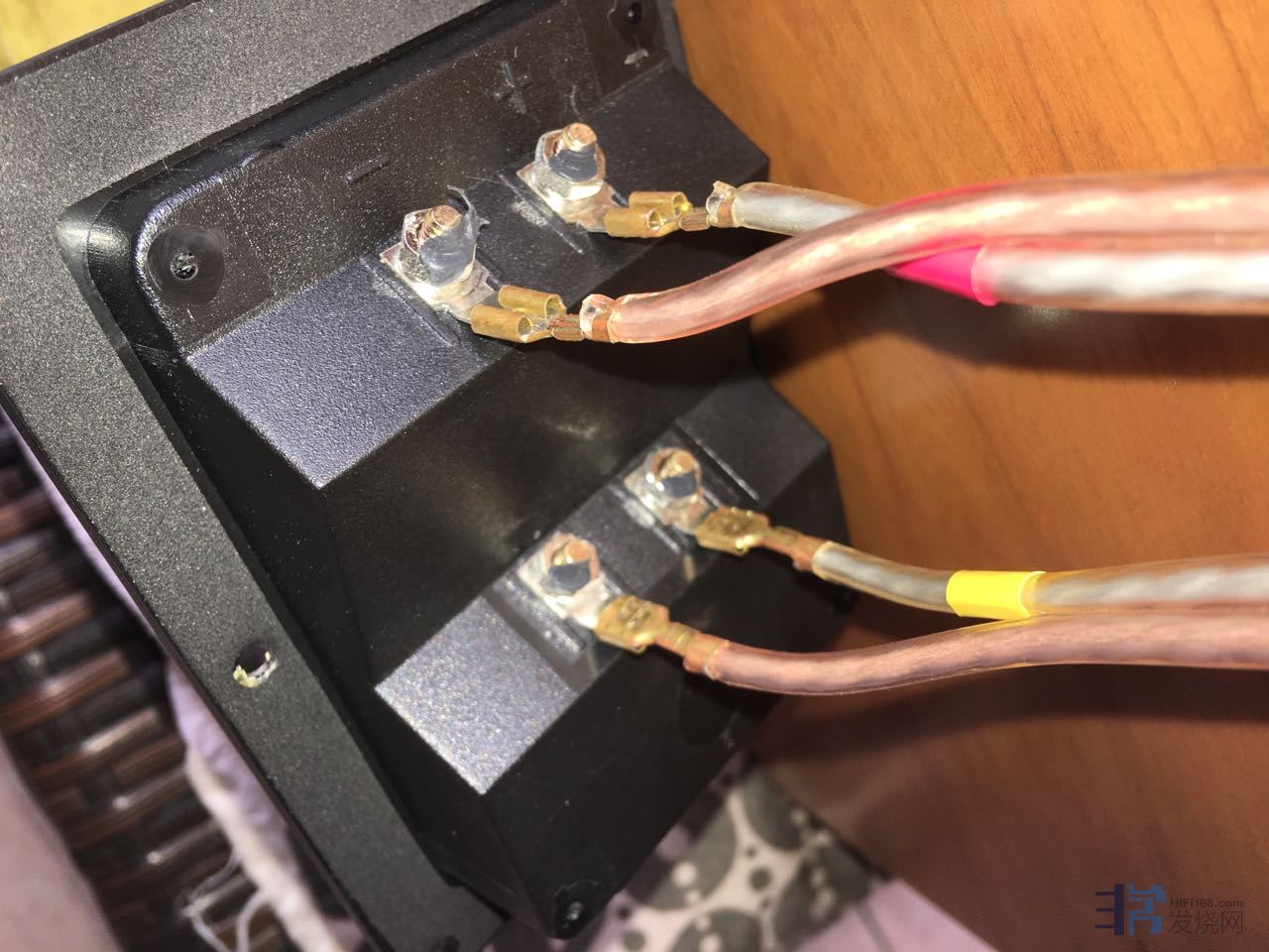

是真货。如果我不是正规购买,这样接线柱我都怀疑假货呢

低档标志的塑料凹曹接线组件,不应该出现在这个价位的箱子啊:<

几万的ATC40接线柱都一样垃圾

磁铁超大是对的,铁接线柱就不应该了。其实用个铜接线柱也花不了多小钱,利润最大化,是祸根。
