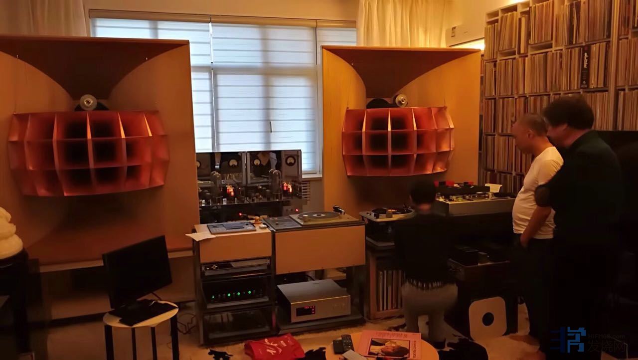

    上个星期六,我在Simon家整整呆了一天一起调整他的唱机,我很高兴我能和Simon、Max(曾阳明先生)两位好朋友一起研究,一起度过快乐的时光。

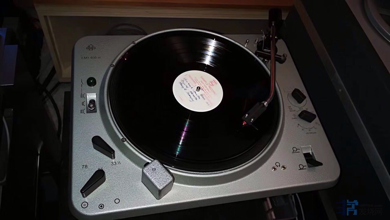

         大家都知道我非常喜欢EMT930。使用惰轮系统的唱机非常特别,能够最大程度地让我与我喜爱的音乐接近。
        EMT930是针对专业客户设计的全套唱机,通常24小时不停播唱。由此,EMT的工程师把唱机造得非常强大结实,即使他们必须妥协声音质量。所做的妥协是集成唱放和唱臂。集成唱放(甚至非常著名的EMT 139)都被装进一个很小的空间,局促的空间显然对开发更大唱放模块是个问题。EMT工程师必须妥协的第二项是929唱臂。929唱臂非常坚固可靠,但并不是我们能找到的最精致的唱臂。

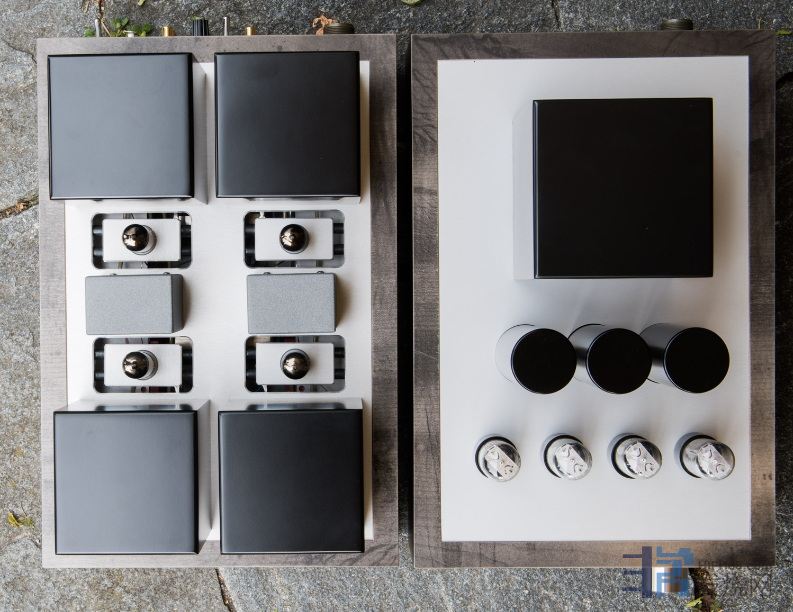

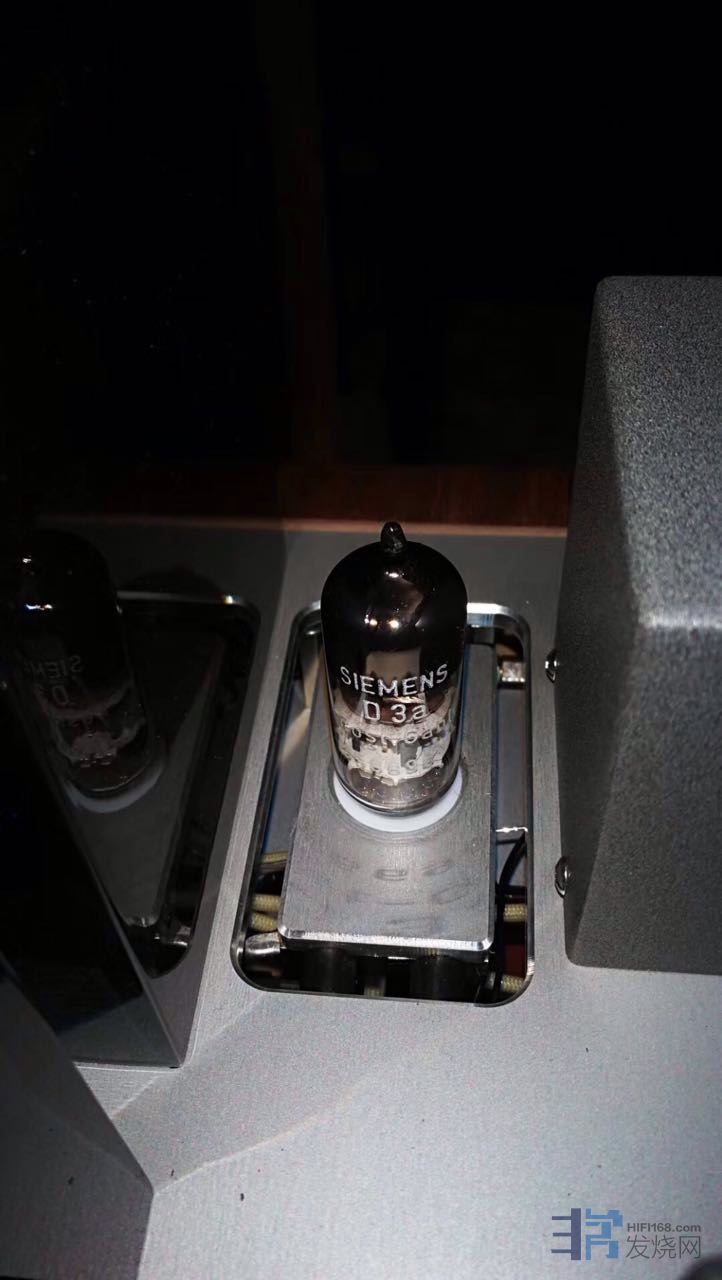

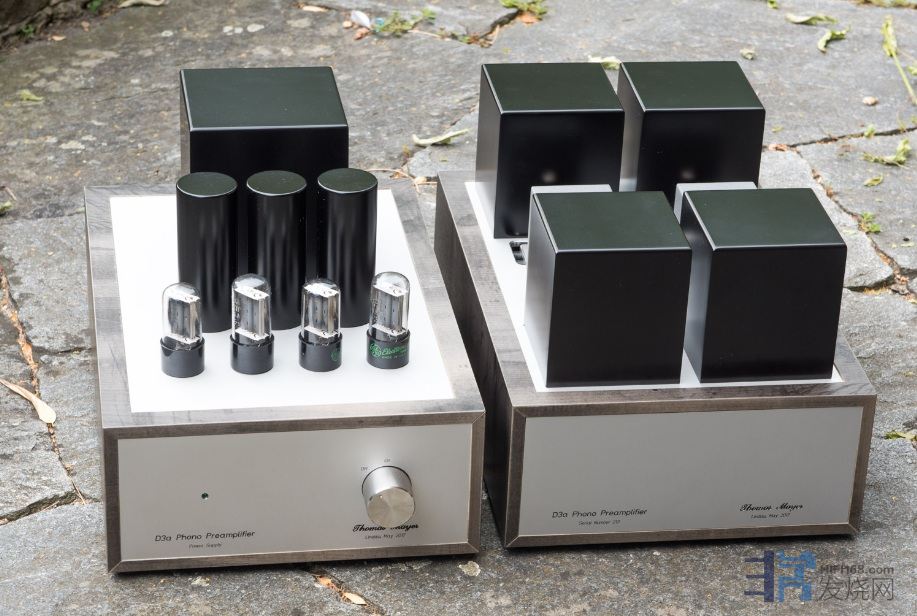

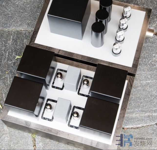

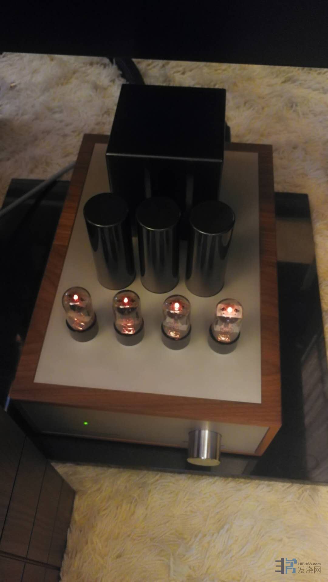

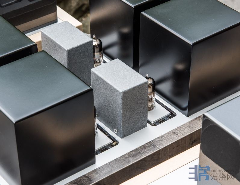

    关于唱放,我有一个非常好的候选对象——Thomas Mayer的D3a唱放绝对是惊人的。Thomas Mayer的D3a唱放是LCR唱放,使用4支Siemens D3a。独立的电源使用4支整流管。这台唱放的设计非常独特。
下面是不同的颜色:

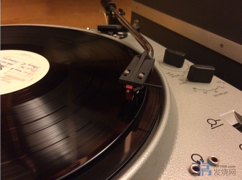

    关于唱臂,我们决定用Thomas Schick品牌。老板Thomas是一位EMT爱好者,对EMT非常了解。Thomas Schick唱臂被美国STEREOPHILE杂志评为A级,众所周知能与惰轮唱机良好配合。微调之后,Thomas给我们寄来了可安装在EMT 930上的唱臂。

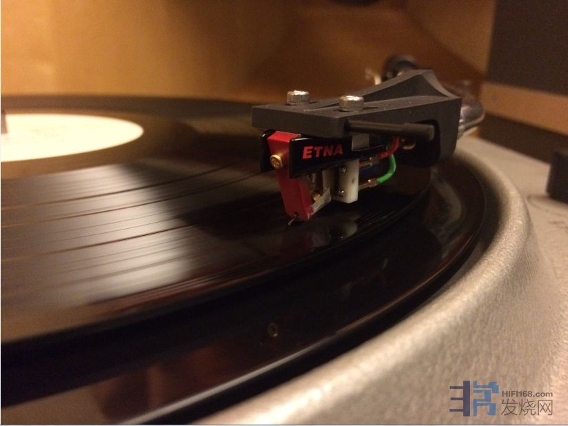

    关于唱头,我们决定使用LYRA ETNA。LYRA ETNA唱头和Thomas Schick唱臂很配。LYRA ETNA唱头也很动态、细节和精致。
        Lyra ETNA近观
      Thomas Schick先生做的唱头壳,使用石墨材料:非常中性!
   我们花了几个小时调整所有的设置,然后开始听第一段音乐:Saxophone Colossus: Sonny Rollins。

   我们如何评价呢?
   事实上,有太多的话要说。
       1、我们的方向是正确的。EMT显示了它的另一个面:我们仍然保持了EMT930的魔力,但是相比以前的EMT930,声音已经是在不同的水平上了。
       2、Thomas Schick唱臂+LYRA ETNA唱头的组合比929+TSD15更灵敏。为了充分利用我们的新机器,一切都得好好调整。但是Simon的唱机没有减震(本应该要),马达也不平衡,这样产生了大量的振动。
   当然我们还得继续“挖掘”,但是不得不说,前途是非常光明的!

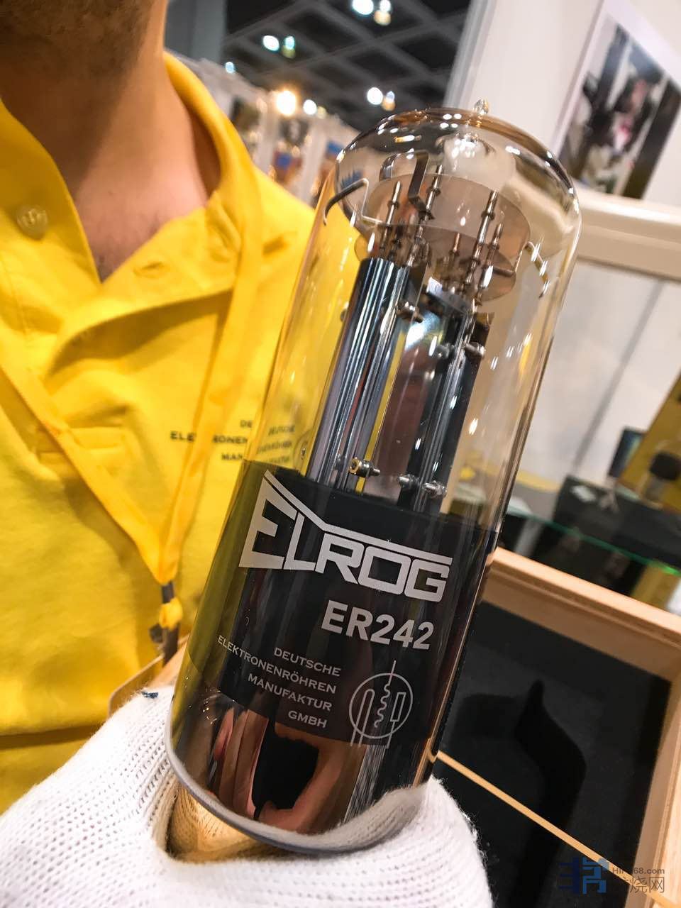

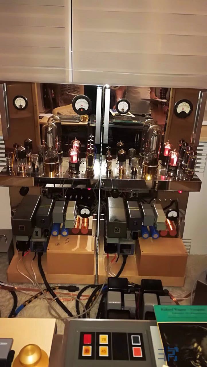

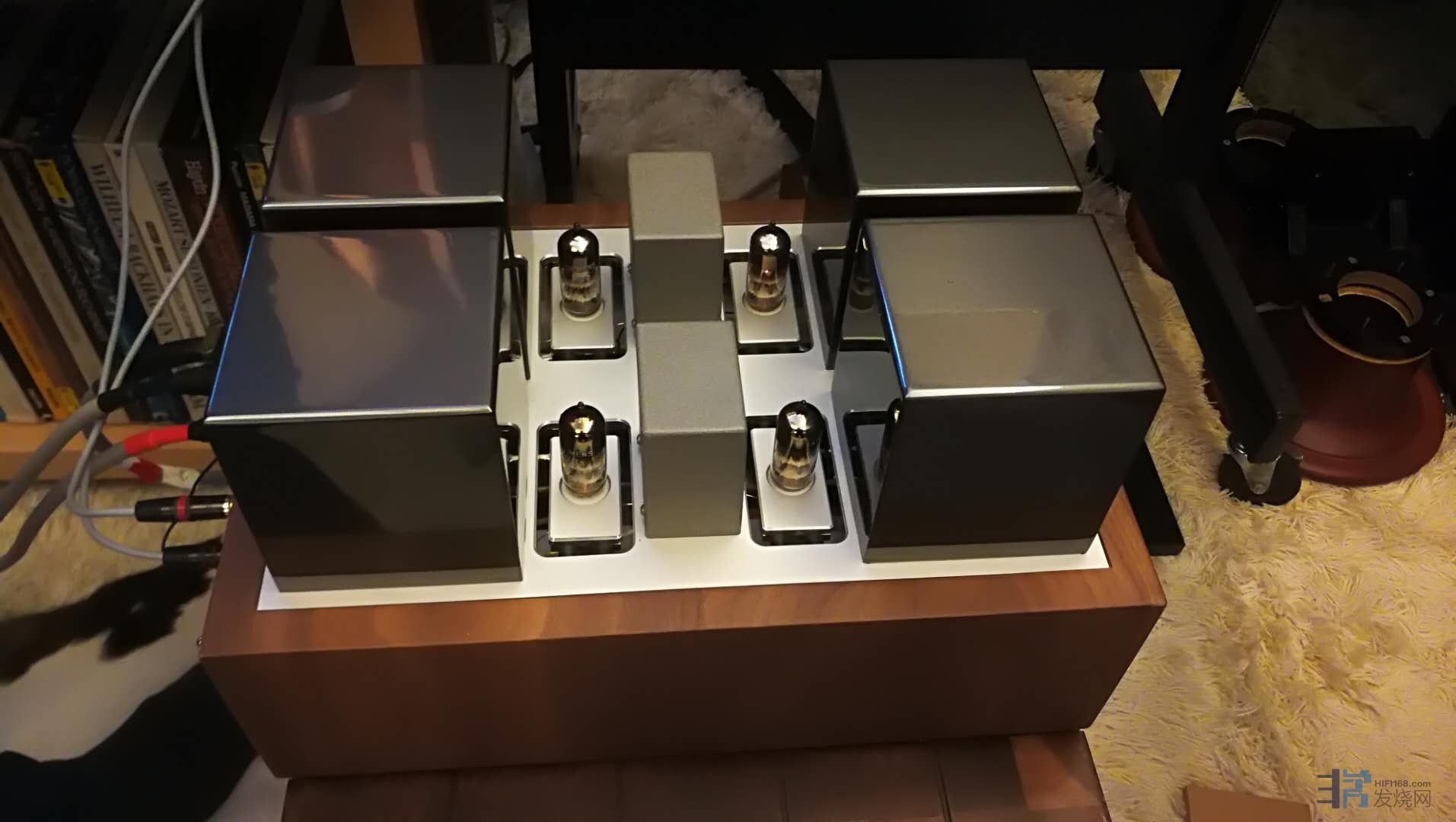

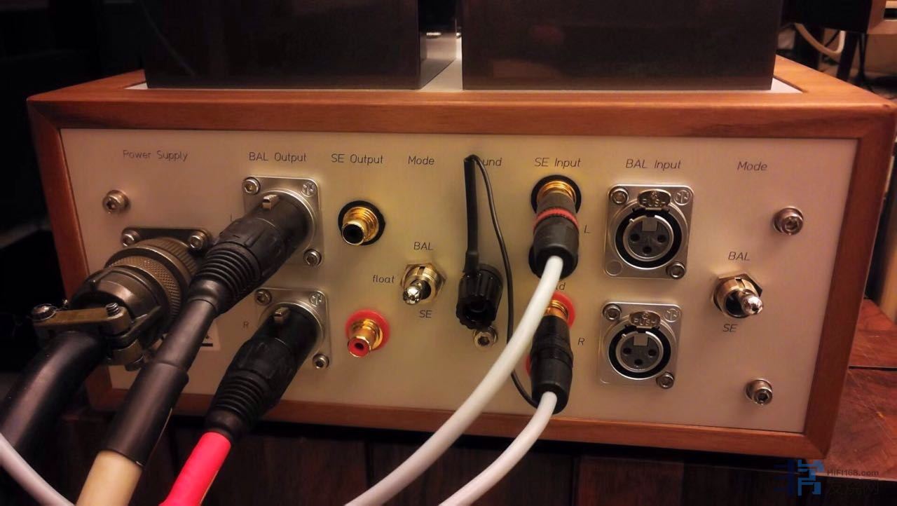

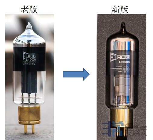

   对了,Simon使用Max制作的一个大功放,这个功放使用ELROG ER242,由ELROG ER300B驱动。非常非常棒!如果您也希望有一个定制的高品质功放,就马上和Max联系吧!也可以留言!
ELROG中国大陆、香港、台湾总代理  www.baoling-audio.com
