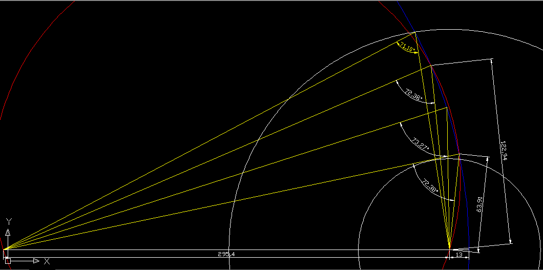

这是我用308.4有效长度的超距设计图。
23#
我前面明确说过,加超距是猪头,看来是有人自甘堕落了。
画蛇添足丶胡乱套用超距尺,不管什么唱臂都会出现严重的循迹误差失真,redsox的无耻狡辩,确实让大家看到了非常好的反面教材。
也证明了每个有效长度按不同的要求,都会有不同的设计标准,胡乱改动、胡乱套用都会出现更大的循迹误差。
24#
杰网友,你列几组数据让他计算计算,让他经历那个"?"快感吧。
Real 发表于 2017/11/5 8:39:11
他就喜欢画蛇添足,简直是胡乱套用的典范。
对于308.4的有效长度,设计数据如下:
外零点122.94 内零点 63.91 超距13 轴距295.4
外误差71.10   中间最大误差73.27
补偿角17.62
25#
