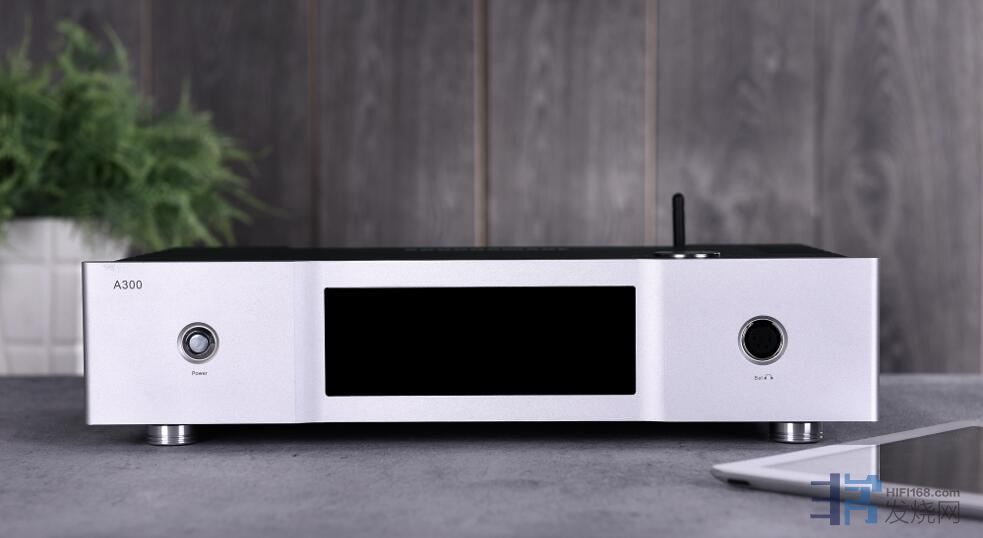

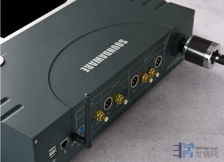

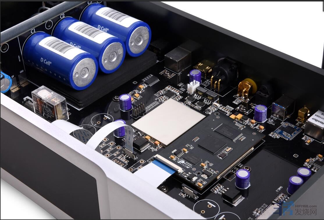

A300:旗舰一体化旗舰网络全平衡播放器
(正式介绍)http://www.soundaware.net/index.php?m=content&c=index&a=show&catid=2&id=32

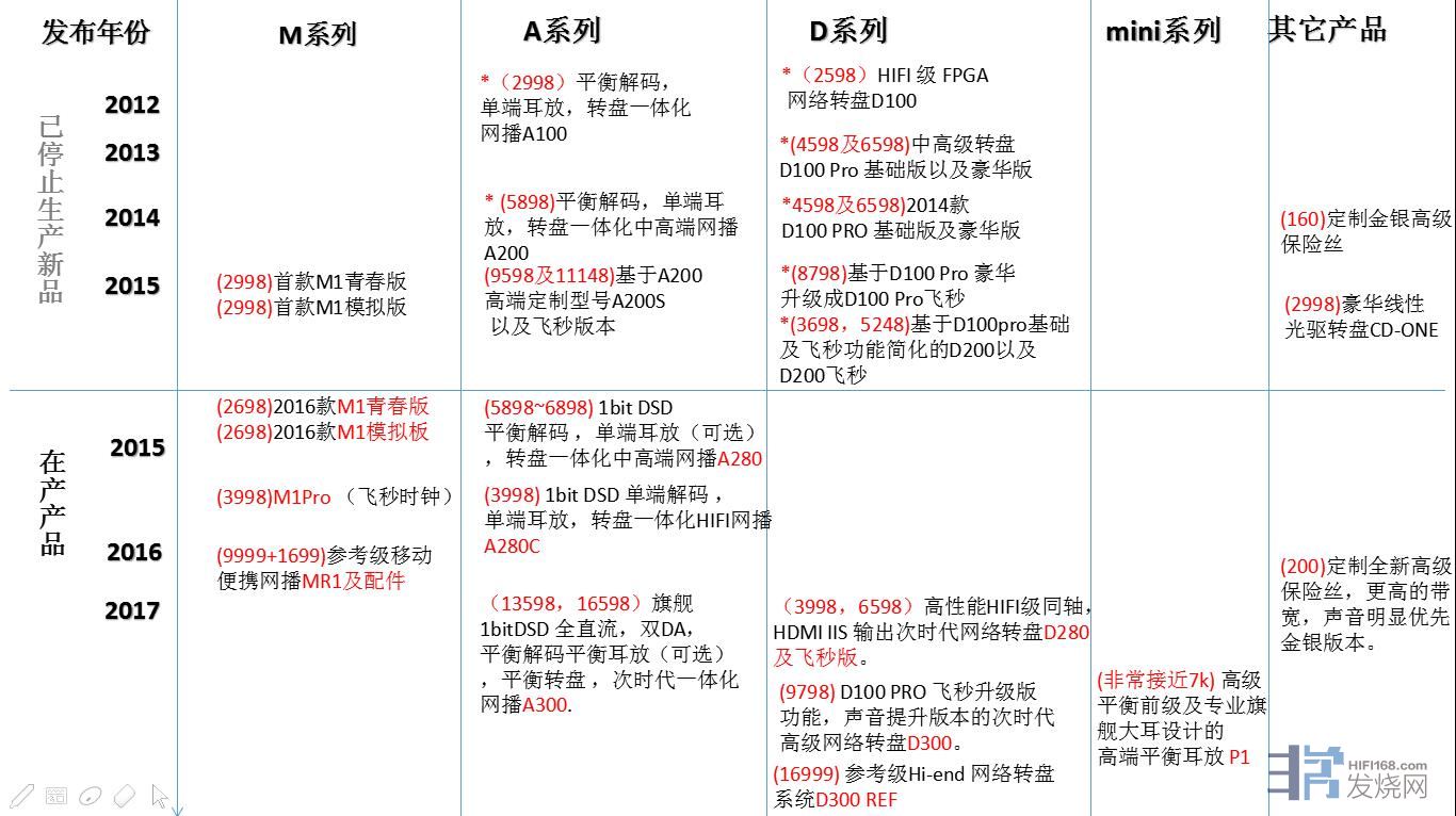

这个产品是享声继A100,A200,A200S,A280之后的第五代产品,之前的四代产品享声的进步主要是把享声在数字技术上的特长+一个成熟的,与官方合作的官方推荐方案集成在一起的重放解决方案。A200S主要是在用料上是定制的,所以它的声音与效果比A200,a280确实有明显提升,特别是到了A200S飞秒,声音素质明显更进一步提升。

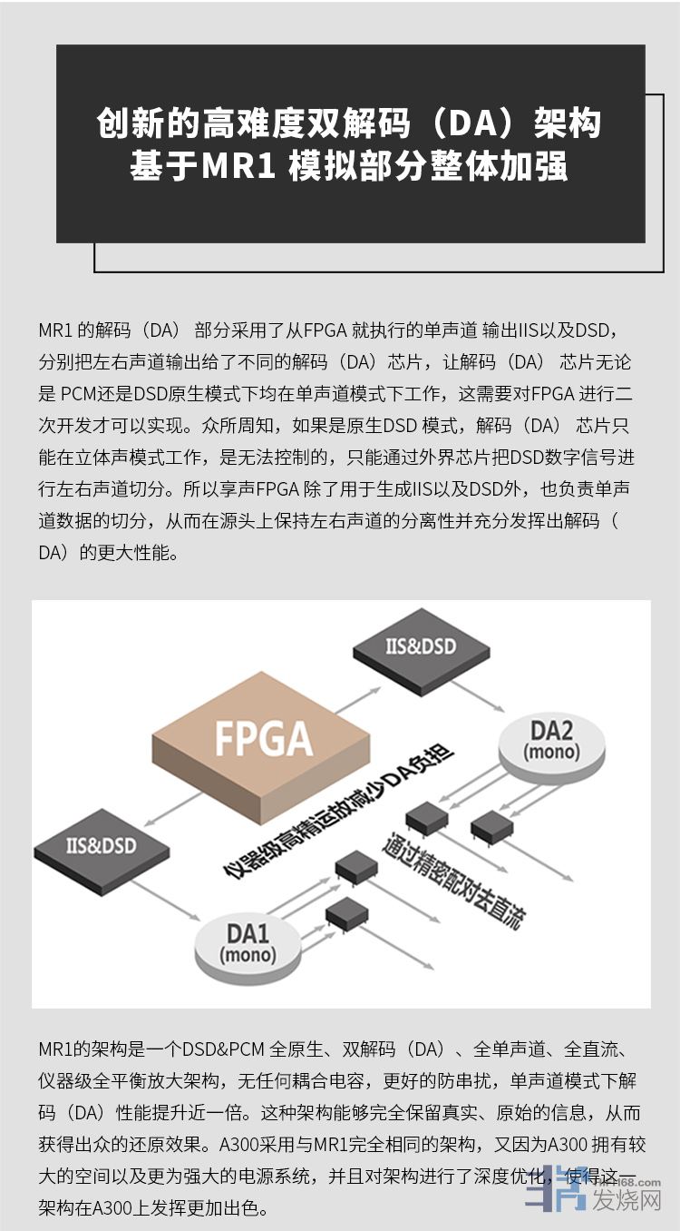

A300的技术主要是来源于D300的数字部分,看过机内图的朋友可能就比较清楚,数字部分的PCB都几乎是一致的,d300就是享声D100PRO飞秒的优化版本。而模拟部分基本上完全抛弃了原厂的官方指标方案,因为我们在2015年时,对很多专业的顶级解码器分析研究发现,基本上都不再采用官方的推荐解码方案,而是自立门户,但又异曲同工,为了极致的还原,开发出独创的 DA 数模转盘的解决方案。
可能很多烧友并不清楚,一个解码器要好声音的难点:
1)数字输入(IIS&DSD)水平要足够的高,这种不仅要求非常的精准,同时要求在音频区非常的干净,这才不至于对DA芯片造成干扰,并且能够稳定的提供数据并告之DA芯片非常稳定的进行DA过程。
2)DA逻辑,性能,这个取决于DA芯片本身的设计。
3)DA的主时钟,很多DA的主时钟是由转盘提供(如果IIS输入),它的性能一定程度上决定了DA芯片的指标以及最大性能,但像ESS 的最新台式DAC,采用的ASRC以及DPLL技术,自身的100mhz或80mhz时钟反而是更重要的。
4)LPF,也叫低通模滤波器,就是这个模拟二阶及以上的滤波器要对DA 信号损耗极小,因为DA芯片模拟输出的电流是非常小的弱信号,比唱针的电流一样非常微弱,这个LPF同时又能把杂散的高频噪声滤除,在失真要求达到105db以上时,这就是针尖上跳舞,哪怕稍有不对称,,就对声音以及指标有影响。
5)模拟放大以及去直流,经过LPF之后,DA的信号是非常弱的,类似于唱放的弱模拟信号,需要进行极低失真的放大,并且带有一定小功率的线路输出,同时最重要的一个过程就是去直流,通常的DA官方推荐方案就是用耦合电容,众所周知,耦合电容对相位失真,本身失真,信息量是有严重影响的,即使顶级的耦合电容只能说接近与真实信号,而且成本非常高,直流放大,又能去直流成本很多 解码器的重点要解决的问题。
6)电源,这个就不细说,重中之重,以上的发挥的基础。
所有的方案其实都是为了解决上述问题,只不过即使顶级专业DA 方案(5W以上),各有各的擅长,解决的效果都基本上远远好于官方的推荐方案。
享声A300上DA上的方案,也是一定程度上参考了某顶级的 专业DA的解码器方案,而数字IIS&DSD 以及主时钟,由D300的架构完成~
