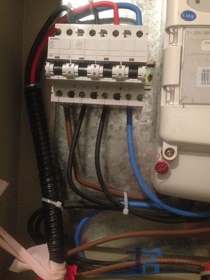

三相电表安装条件判断
1、电井房需有三相四线供电
注意,这四个接点需由供电局电工来安装,马虎不得,断电之前,挨家通知需要断电十五分钟,请支持。给邻居关电脑等准备时间,如果家里没人,就不必管了。
胶带内包150A线鼻子,用手动液压钳压接后包绝缘胶布。

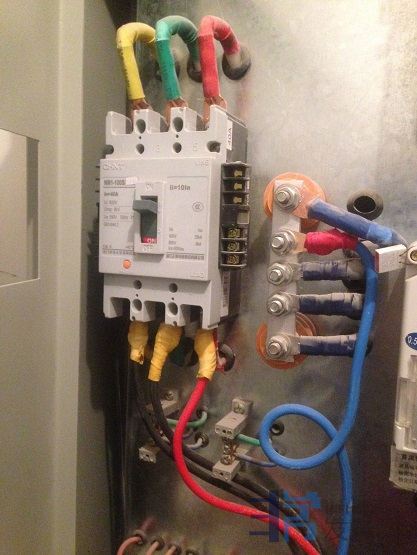

2、连接到配电箱的空气开关
四个开关是连接在一起的,中间的连接杆需要拉掉,以便单独控制某相的开关。
开的时候先开零线开关,逐相送电,A相正常了,再B相,再C相。关的时候先关火线开关,再关零线开关。

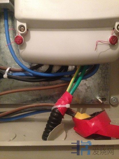

3、三相四线进电表,三相六线出电表,进一根零线,出可以接三根零线
两相给音响,一相给家用。给音响的两相四根线进一根线管安装进音响配电箱。
上图最下面,左边那根线是家用,利用原来的进户线。右边是音响专线,选用本论坛音响医生推荐的线型号和规格,这四根线怎样进家里,就需要自己想办法了。

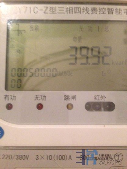

4、工作中的三相电表,Ia、Ib闪烁,Ic不闪烁,说明A、B相后面的负载没有工作(音响未开),这种情况下没有异常。
这个电表比较大,比原来的单相电表大,需要在电井房另外安装一只配电箱,建材市场有配电箱出售,需要自己购买。
除第一图的四个接点,之后的需要自己先接好,电工来检查是否规范并归整。
送电之前,自己一定要检查好线路,如果接错,比如A、B两相给一个电器送电,电压是380V,烧电器可能性很大,切记!切记!切记!
烧了你的宝贝设备,只能自己承担后果,而且不能告诉别人自己傻逼了。
