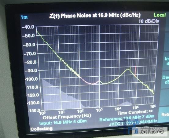

3、TCXO温补晶振
带温度补偿,应该一般是AT切吧?
国产的水平如下,相噪非常一般,进口的不清楚
http://bbs.hifidiy.net/forum.php?mod=viewthread&tid=439852

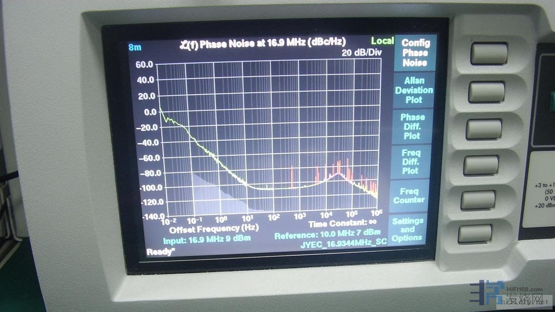

4、OCXO恒温晶振
晶体在恒温箱内,晶体有AT切和SC切,不同切割方法,SC切明显优于AT切
国产AT切500~900块,SC切定做得几千(不容易定,千万别在淘宝定,多半被骗),拆机的不好说。SC切很少有音频能用的频率,销量低,厂家生产不划算。
恒温晶振一般功耗不低,一般要1A电流伺候
http://bbs.hifidiy.net/forum.php?mod=viewthread&tid=426495
http://bbs.hifidiy.net/forum.php?mod=viewthread&tid=427391

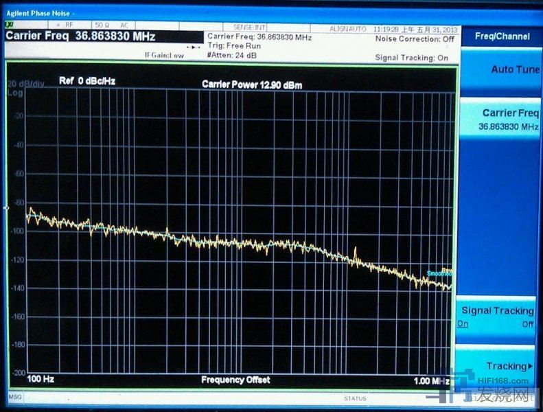

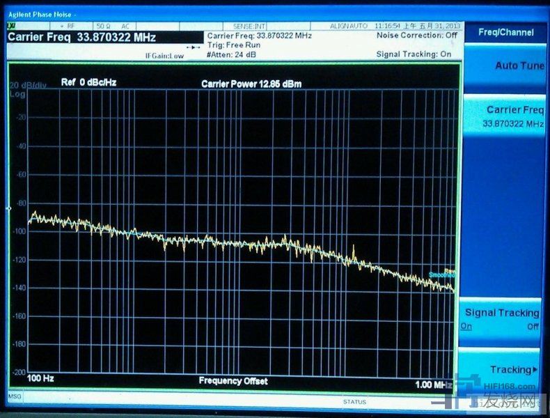

国产AT切OCXO水平如下,非常一般
http://bbs.hifidiy.net/forum.php?mod=viewthread&tid=427858

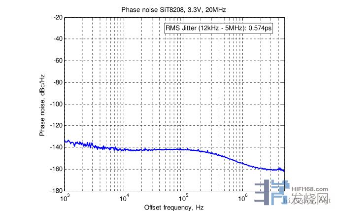

SITIME家的低相噪硅晶振,3.3v、30ma,有+-10、+-20、+-50ppm,功耗比普通有源晶振大
SiT8208各种频率都能订到,但有人说低频时相噪一般,我觉得总比国内粗制滥造、山寨的TCXO要好

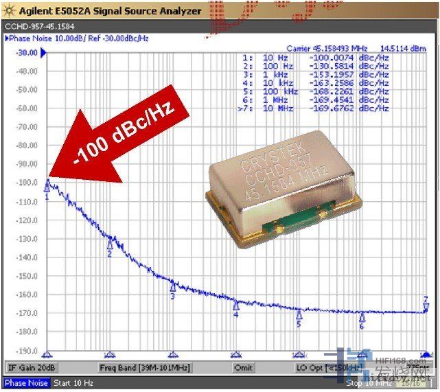

6、飞秒晶振
Crystek CCHD-575、CCHD-957,3.3V、+-20、+-25、+-50ppm
相噪非常优秀
国内能买到的规格太少,很多音频用的频率买不到
