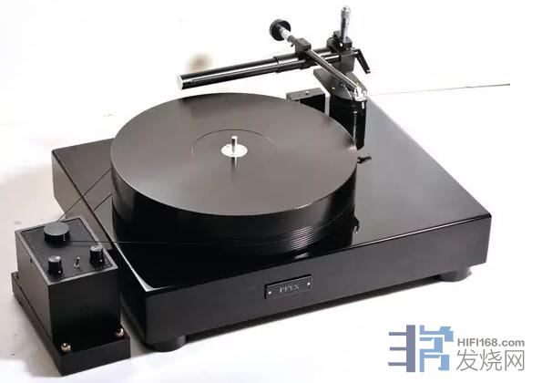

技术规格
结构:全空气悬浮轴承
转盘:60mm 铝合
气泵:新型静音气泵供气
驱动马达:MINI MA11电机
唱臂:FFYX AA25MKIII气浮直线唱臂,可选装AA36气浮唱臂
尺寸: 450×350×180
重量(不含电机、气泵):18kg
整体黑色造型,庄重而耐看,钢琴漆面的打理也不算太费心

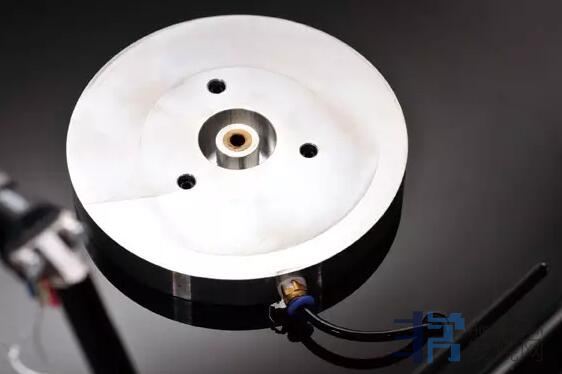

其实用T4和10周年MKⅡ比较是相当不公平的,两者价差三倍,市场定位,面对的受众群体完全不一样。如前述,T4的素质在同级产品中已经难觅对手,而10周年MKⅡ呢?也一样在同级中傲视群雄了。以其定价,我们充其量只能找到用磁浮设计的,甚至绝大多数都仅是支点式轴承,FFYX恐怕是唯一的气浮唱盘。气浮有这么厉害吗?真的能PK支点和磁浮?答案是肯定的。无论磁浮、气浮在一定程度上都属于软避震设计,一个是通过南北极磁场互斥的原理,承托起唱盘的重量,避免转轴支点垂直方向的摩擦,从而提升了转盘运转的顺畅度。但是,磁浮却没有办法解决转轴水平方向的摩擦问题。而且即使是南北极互斥的磁场,也是会产生一定的牵制力,从而影响唱盘的转动惯性。并且,转盘需要对磁场进行屏蔽,否则会对唱头构成一定程度的影响。反观气浮呢?顾名思义,是通过气流把转盘浮起来,虽然也存在转轴水平方向摩擦的问题,但气流的均匀承托力令转盘转动更顺畅,而且免除了磁力影响的问题,更没有磁场牵制力的问题。因此,气浮转盘的转动惯性、稳定性相当出色。我尝试过打开气泵,撩开传动皮带,用手转动转盘到大约33转/分钟的速度,数秒读表超过20分钟(实测)才停止旋转,由此可见气浮转盘的转动阻力和平顺性都比磁浮优胜得多,更不用说一般的支点轴承了。

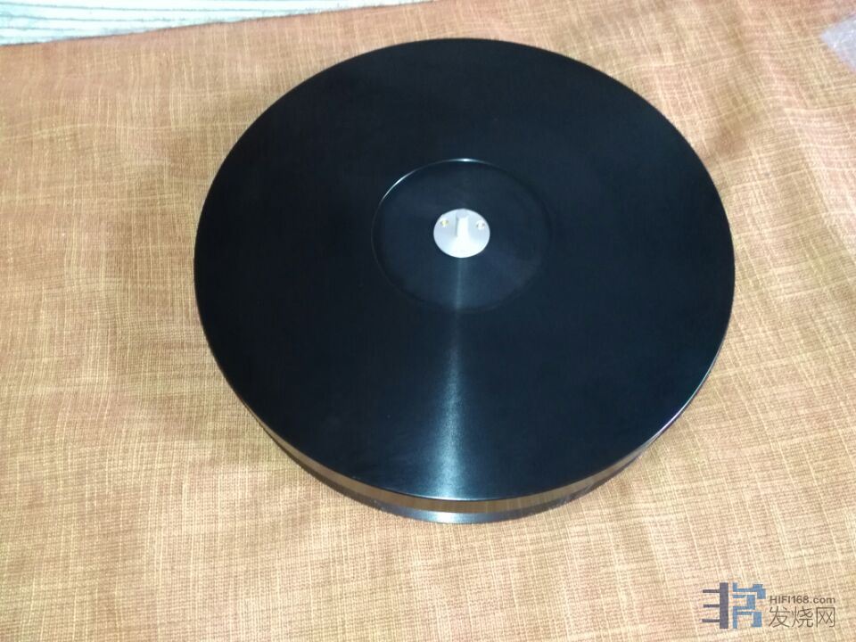

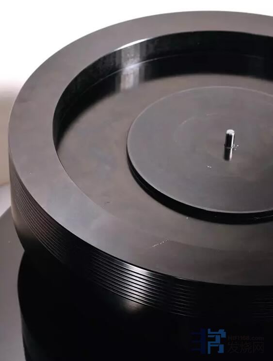

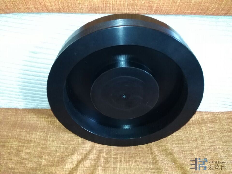

外观厚60mm的铝合金转盘并且全实心,内部有偷空是为了降低重心,取得更佳的惯性和平衡

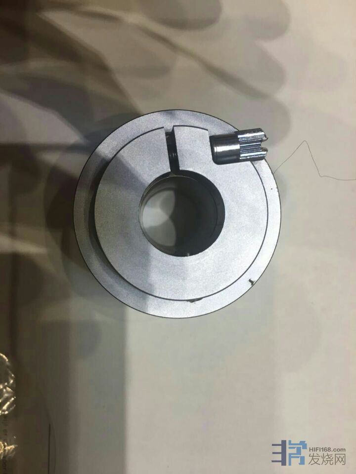

轴承的设计,注意看输入气管,轴套为含油铜车制,工差精度相当高,转轴放下去根本压不下去

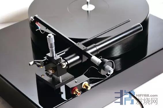

气浮直线正切VS支点轴承式

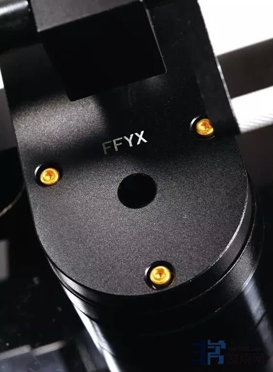

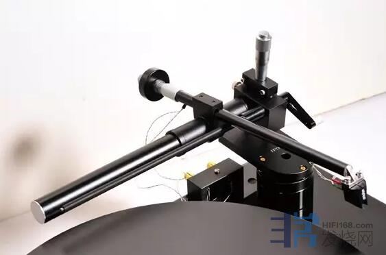

把目光放到唱臂的对比上,懂行的朋友心里已经明白这也是没有可比性的,唱臂的两种主要结构形式中,正切直线臂在理论上就玩胜支点臂,更何况一个是气浮一个是轴承,在摩擦力上就立判高下。10周年MKⅡ搭配的AA25MKIII气浮直线唱臂结构并不复杂,显然是蒋先生结合多年经验,以尽量简单易用的理念开发的。简化的是唱臂座多维方向的调整结构,蒋先生巧妙利用三点弹性连接机构构成唱臂底座,通过调整三颗螺丝松紧就能调校唱臂的6个方向调整,加上带刻度的VTA微调设计,可方便适应不同唱头和唱片的需求。
直线正切唱臂在唱片上循迹误差其实并非不存在,只是远比支点式唱臂低得多。黑胶唱片音轨外圈和内圈的半径不一样,需要的补偿角也略有区别,只是这个误差对于显微镜才能看清楚的唱针和音轨而言,已经可以忽略不计而已。支点轴承唱臂的误差稍大一点,在调校时需要有侧重点。当然了,越长的唱臂这个误差也越小,但问题是唱臂长了可能导致循迹性能下降。追求极致的蒋先生还研发了一款更高阶的AA36气浮唱臂,采用了短无可短的唱臂,为配合使用设计了前后滑动式唱臂座,显然是借鉴了德国Clearaudio TT1获得的设计灵感。极短的唱臂有极佳的循迹灵敏度,这点是无容置疑的,也就表示对唱片信息拾取能力更强。真期待迟些可以试听到这款产品。

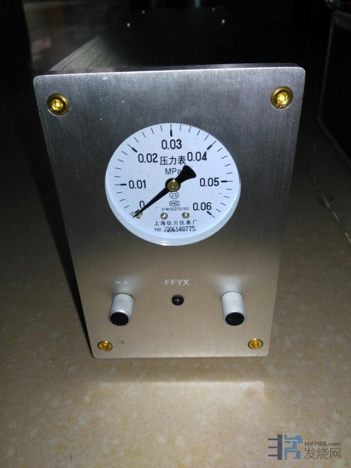

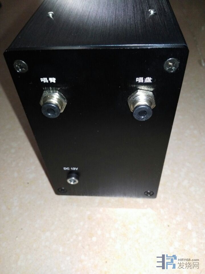

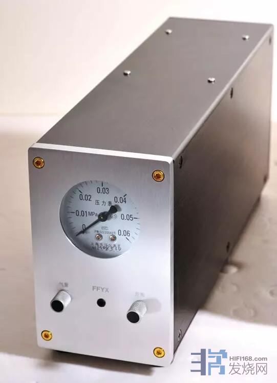

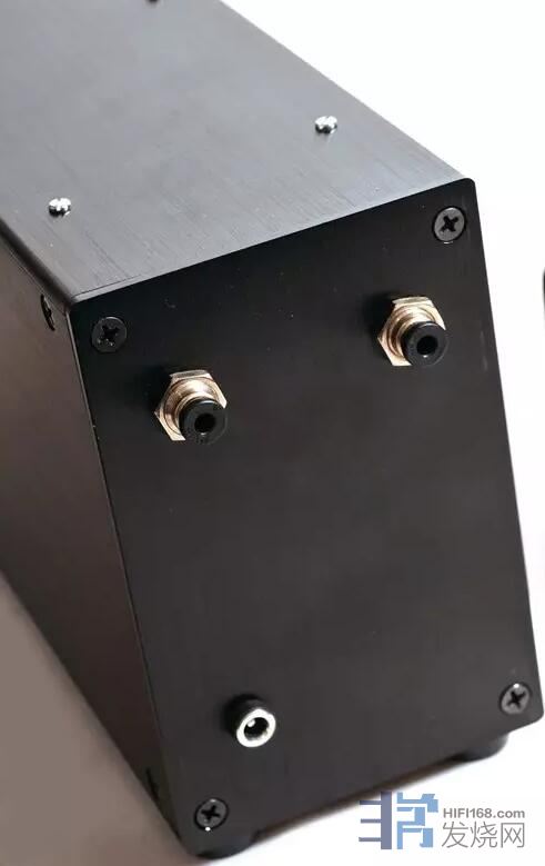

大家别以为要驱动60mm厚铝合金唱盘和唱臂的气泵很大很重甚至很嘈,事实却令人极为意外,FFYX配套的气泵大小和EAR834P唱放相若,而且工作时寂静无声,即使摆放在音响架旁边也丝毫不会产生任何的噪音。你知道吗?日本TechDAS的Air force的气泵如同一台大功率后级,而美国Walker Proscenium的唱盘更需要采用5个外置气泵,体积加起来相当于一只12吋低音的中型落地箱了,而且工作时的噪音可不小,必须要把气泵安置在聆听空间外,还最好做个密封的箱子把它们隔离起来。FFYX的气泵实在小得太可爱了,面板还带有气压表,可实时了解工作状况。气泵通过自压式接头安置输气软管,只需简单地将两根气管和唱臂及唱盘连接上,插上电源就能正常使用了。通过FFYX,大大改变了我对气浮唱盘难伺候的印象。
气泵后提供电源输入和两个自锁式接口,连接非常方便
小巧的外置气泵没有任何可闻噪音,震动极为轻微,摆在音响架旁边就可以了

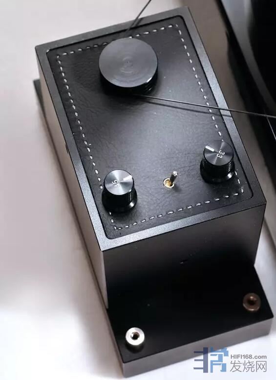

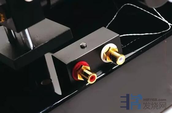

其余细节设计方面,10周年MKⅡ也是毫不妥协,比如唱臂轨的设计,蒋先生采用成熟的圆管“导轨”方案,唱臂套在“导轨”圆管上,圆管的上方直线分布着数个微小的气孔,气流通过气孔喷出浮起唱臂,令唱盘套和“导轨”之间形成均匀的气膜,杜绝任何机械接触,从而获得无阻力的顺畅循迹性能。对于灵敏度极高的气浮唱臂,唯一的阻力或许是来自于唱臂线,FFYX采用36号(不确定)的纯银线,线身极细之余还相当柔软,目前我还未曾在同级唱盘中见到过这么高素质的唱臂线。蒋先生的用心与考究在这个细节上令人称道。信号输出接口的方式依然采用一对美国CMC镀金RCA座,方便玩家更好常规信号线来调声搭配。而外置的驱动马达和上次试听的T4相同,摆放在转盘旁边,注意前后的位置,我建议前端平齐摆放,才不会干涉传动皮带的运转,也不影响调速旋钮的操作。遗憾之处,FFYX没有内置转速监测功能,需要用测速碟来完成转速的精确调整。或许我被Amari的丰富功能宠坏了,我觉得唱盘能数显实时转速是很方便实用的设计。

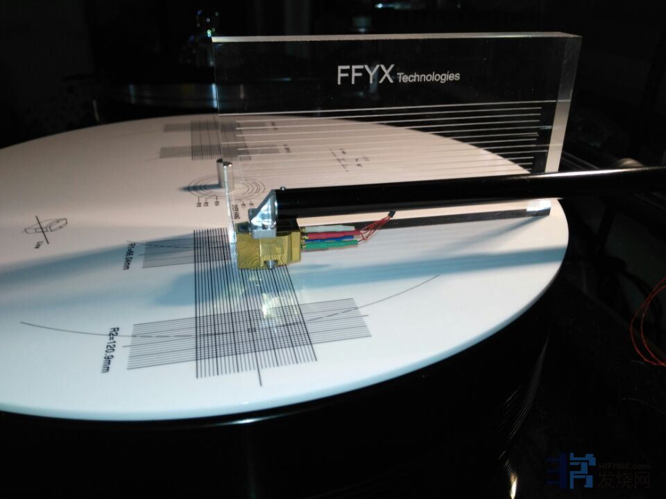

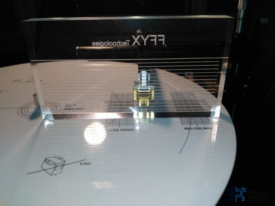

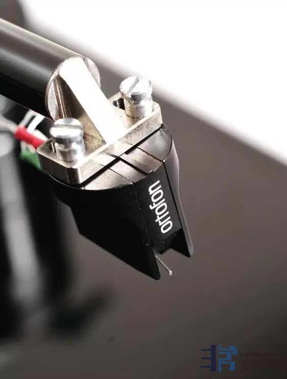

这里还有个细节需要和大家描述的,那就是FFYX 10周年MKⅡ原配了唱头安装规尺和VTA标尺,因此即使入门玩家也无需另购调校工具(测速碟除外)。而关于安装唱头的调校,可以通过两个位置调整,一是唱头盖,但这里的螺丝槽可调空间有限,建议用作微调。另一个位置是唱臂套管固定唱臂的位置,有两颗螺丝锁紧。通过这里可调整唱头的前后距离之合适的位置,还兼顾了调整垂直循迹角。调校的原理不难理解,操作上细致小心,结合两把提供的规尺,再给予足够耐性调到最佳状态不是难事。很多朋友玩黑胶的其中一个乐趣,就是享受自己动手的过程,不是吗?

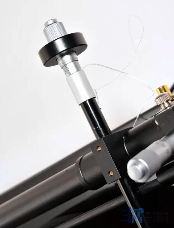

通过三颗螺丝可方便调节唱臂各方位的参数

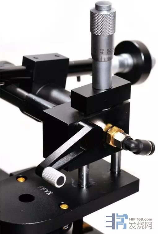

这个角度可清楚看到VTA调整装置、起臂器与气管输入接口
RCA信号输出插座,大家留意旁边的白色细线,那就是又细又柔软的高质量唱臂线

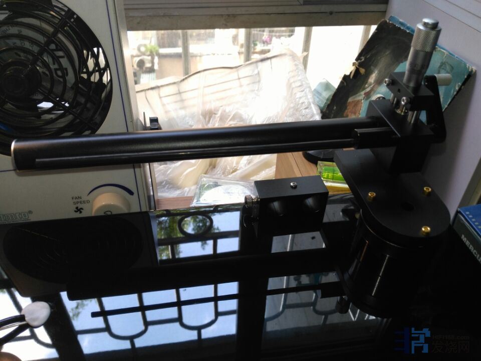

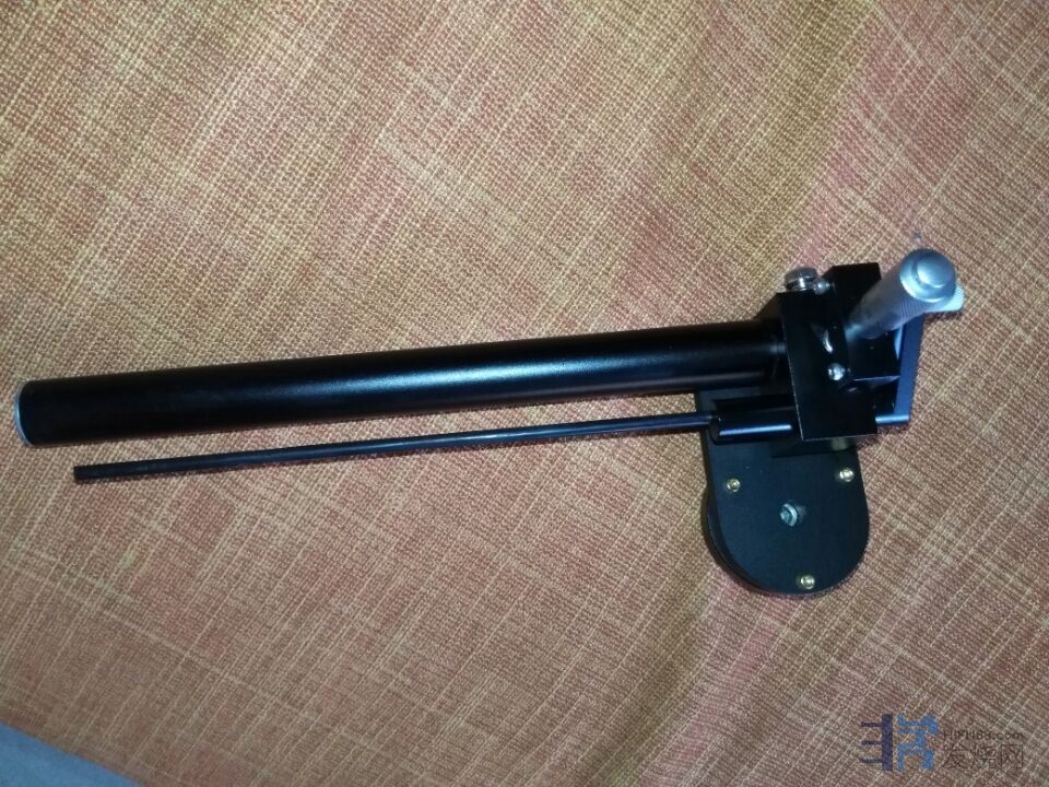

从两个角度看AA25MKIII气浮直线唱臂,结构并不复杂,显然是蒋先生结合多年经验,以尽量简单易用的理念开发的

唱臂上这两颗金色的螺丝就是用来调整唱头参数的,稍松开就能前后移动唱臂至合适的位置,确保准确的循迹角度。旋转唱臂还可调整垂直循迹角

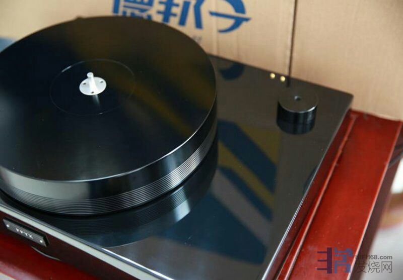

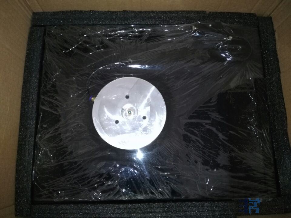

60MM厚铝合金转盘
70MM厚高密度板底座(烤钢琴漆)

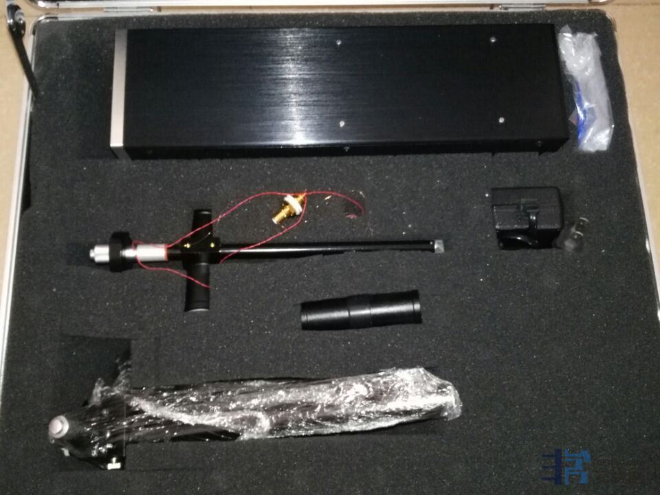

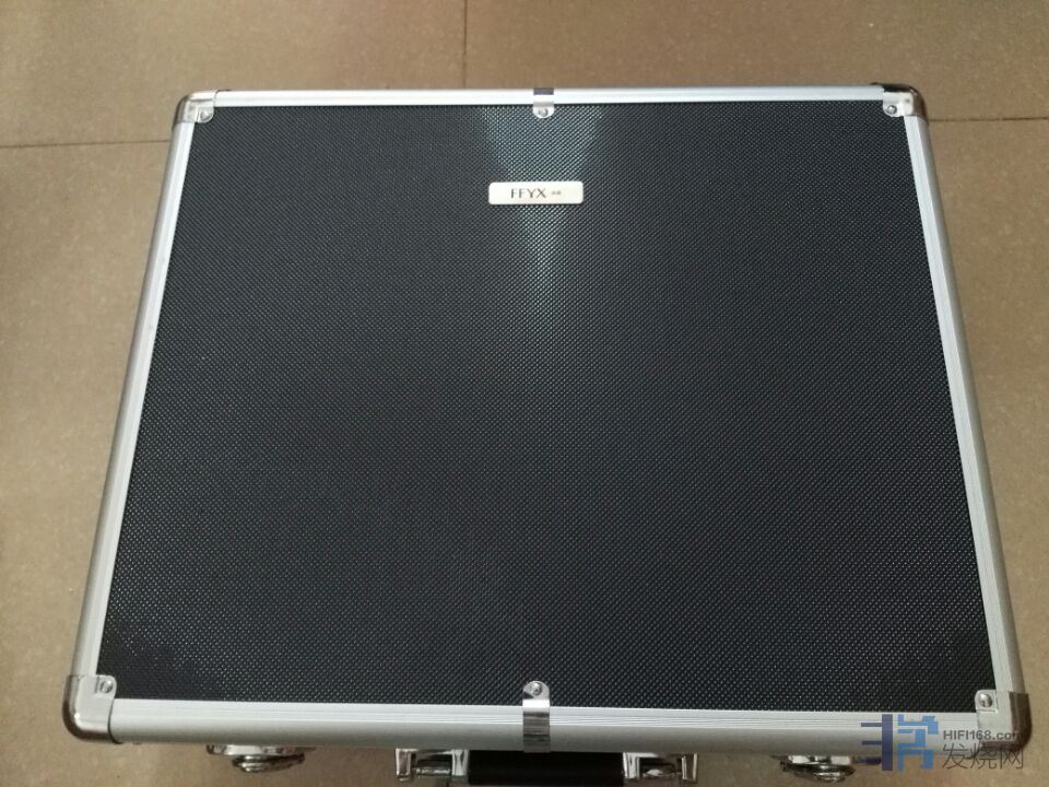

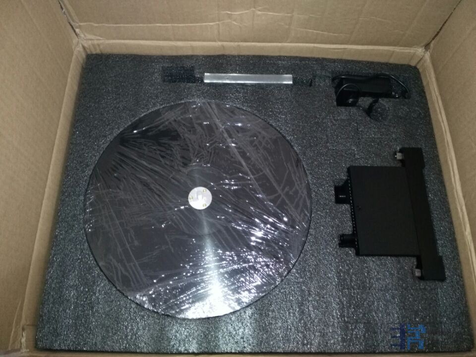

AA25MKIII气浮正切臂与气泵采用航空箱包装:
超静音气泵:

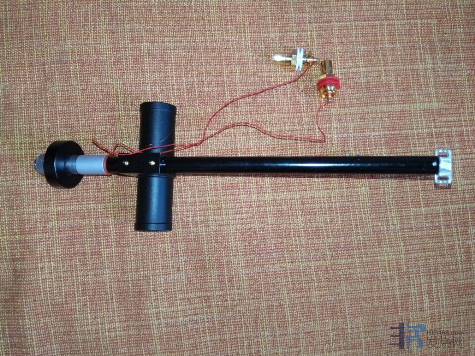

AA25MKIII气浮正切臂

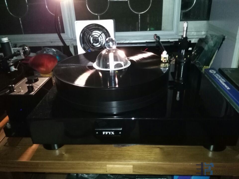

开声试听海菲兹音乐会现场录音黑胶:

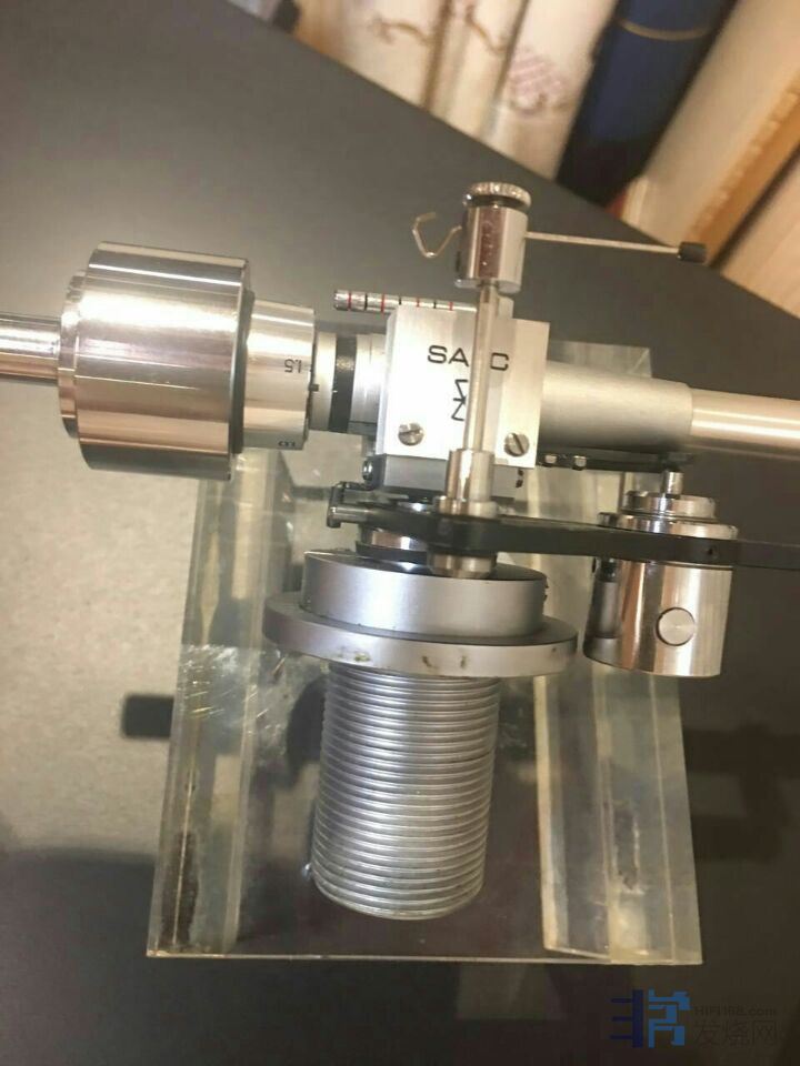

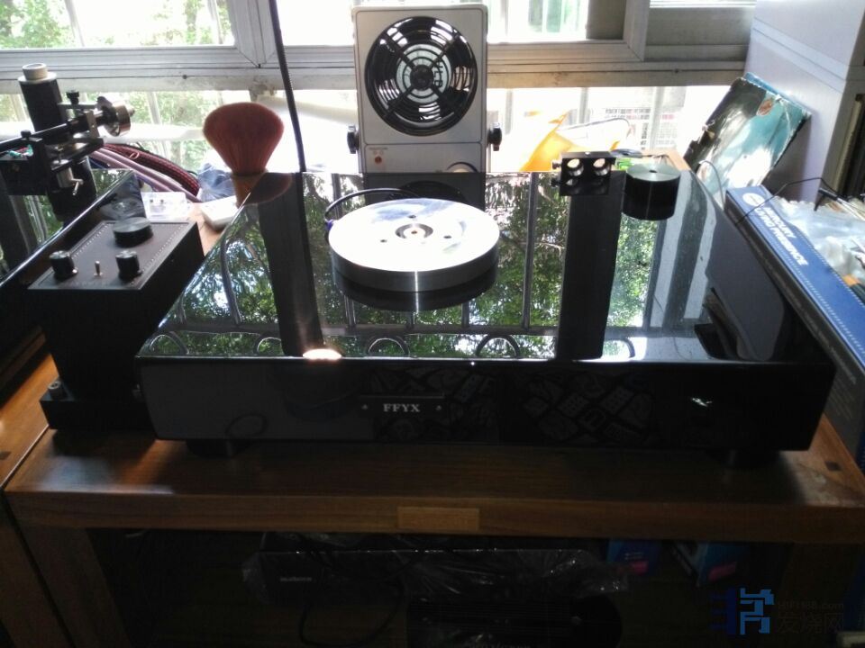

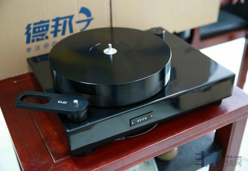

很多烧友喜欢同时玩多个唱头,MM、MC、单声道唱头,10周年MKII唱机左前方有位置可加装第二支唱臂(单点臂),电机可摆放在唱机后面,可根据烧友提供的唱臂参数定做臂板(费用另计)!
最后编辑飞跃童真 最后编辑于 2017-10-05 21:00:41
菲凡唱机、铎艺(老彭)唱头、QL权隆、唱片团购中!
手机微信同号:13570370104

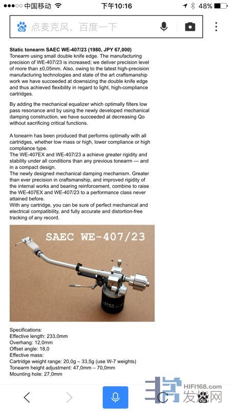

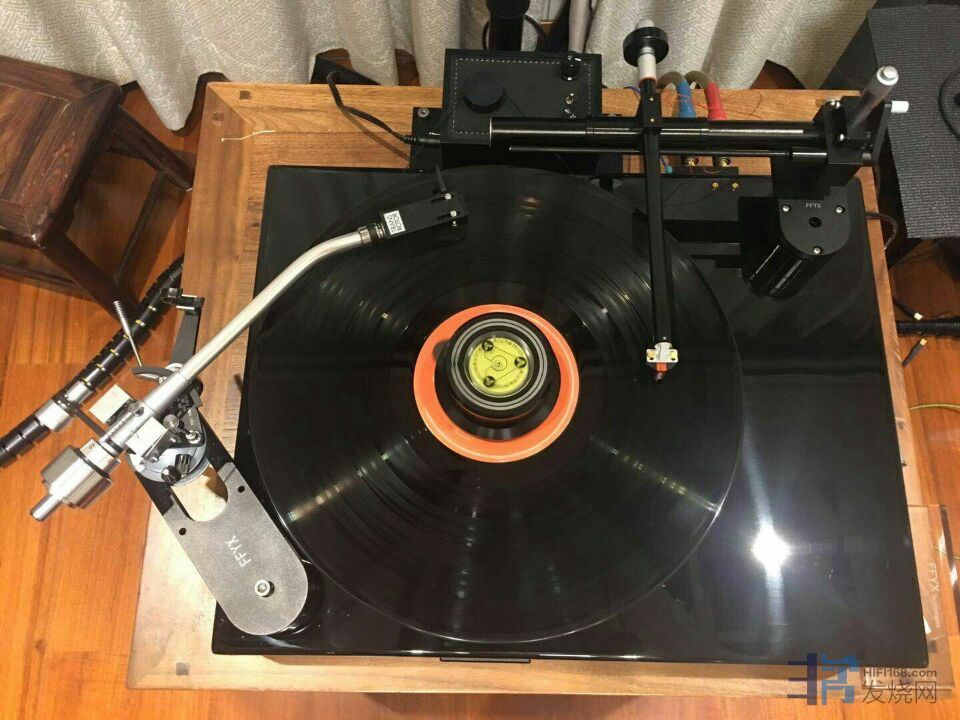

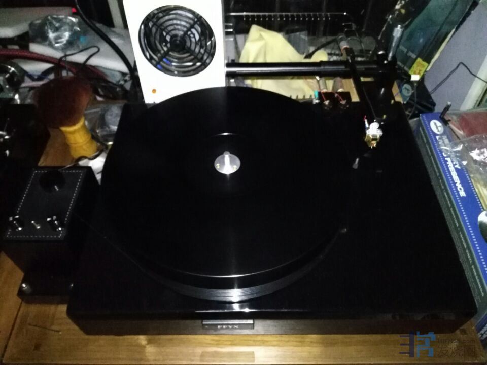

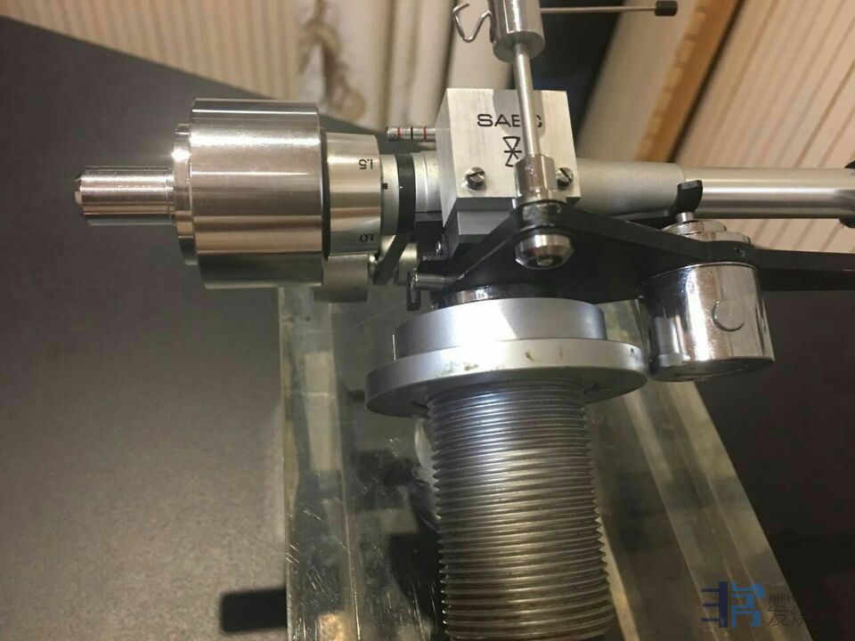

白云区烧友原有1支SAEC唱臂,订购10周年时加装臂板,发来参数照片:
(2017/10/10 23:50:15 上传)
手机微信同号:13570370104

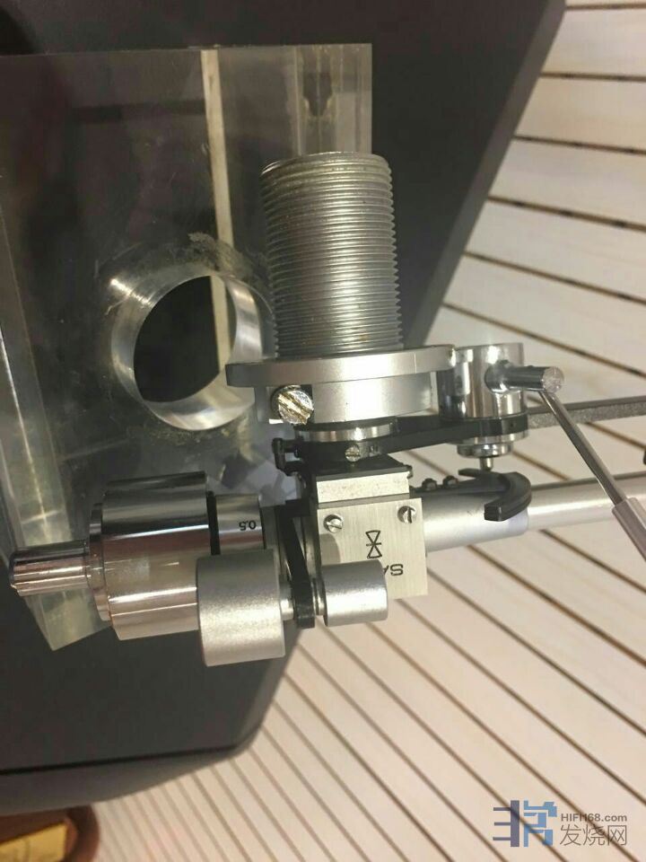

SAEC臂板制作好了:
手机微信同号:13570370104

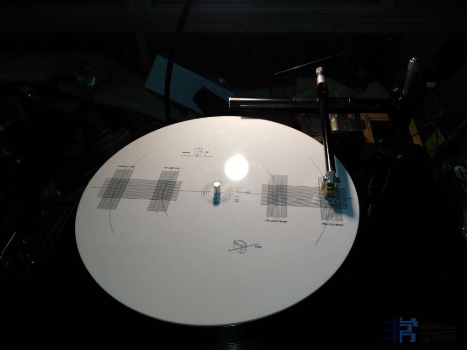

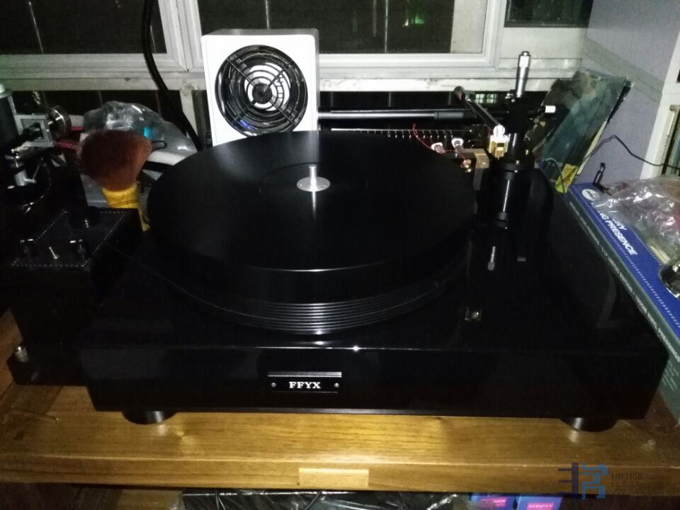

白云区烧友调校好了,发来照片:
