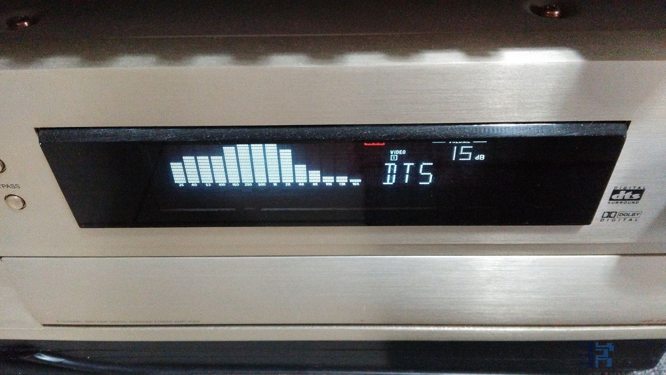

     首先要感谢各位前辈的无私指点,本人刚搞定PC  WAV DTS多声道音乐的重放,方法是在PC的foobar2000上按装DTS插件,信号由转换器源码同轴输给AV功放解码,DTS灯点亮,和原来的二声道比各有风味,乐队在前后四只音箱中,唱歌者在前中置箱中发出,定位极佳,现埸感极好,多了一种玩法,希家有AV设备的朋友不妨试试,不玩浪费了AV设备的资源有点可惜!需要提醒的是玩DTS 多声道音乐对5只音箱要求很高,最好全部用HI-FI级的箱子分别用HIFI功放推,否则效果大打折扣!
