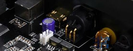

2 IIS(RJ45)&SPDIF(AES,同轴,光纤) 输出质量
采用FPGA解码与合成,高稳定的数据输出,通过FPGA直接输出SPDIF,无需IIS转SPDIF,减少二次转换的损失。同时IIS 中的时钟直接由主时钟经过去噪,锁定后生成,更高的精度与低噪声,加上享声多年的算法,使得数据与时钟同时,同步输出,这就从架构上来确保了IIS以及SPDIF低噪声,高精度以及同步的输出。

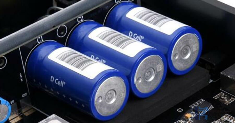

3 领先的隔离参考级电源系统
电源作为整个系统的基础,决定了FPGA,时钟以及整个电路的发挥,特别是对音频的关键噪声,抖动起至关重要的作用,这也是数字输出质量核心。D300REF 为了达到参考级的效果,抛弃了传统高级线性电源直接供电的方案,也没有采用高性能的开关电源,而且采用了当今长寿命,大容量,用于高铁,航空级启动的远优于电池的超级电容作为电源方案。
传统线性电源方案缺点就是低频噪声大,变压器交流内阻高,一个几十W功率的变压器,音频段交流内阻极大,很不利于高频数字电源的需求,虽然通过加大电容以及PCB设计能缓和,但在数字重放当中,除了没有高频干扰,并不是一个最优的电源方案。而开关电源虽然全频供电能力比线性电源要优,但是高频噪声较大,而且噪声在音频区仍然较大,结果为了抑制这种高频噪声,加入了大量的电感滤高频,反而导致了其交流内阻变高,电源响应变差,最后缺点跟线性电源类似,还是要通过电容来实现,而且开关电源的高频辐射也相对于线性电源要大不少。
D300REF的超级电容方案采用MAXWELL大容量,Ultra-Low ESR,专为汽车以及高铁用来作为启动级电池的单体,有着低于2毫欧的内阻,100万小时的工作寿命,几乎无衰减并且理想的电源方案,明显优于动力电池方案。然而因为大容量高性能的超级电容,仍然存在单位能量密度下体积过大,电压过低的情况,对于D300REF内部,其一半的体积由电源系统所占据,而D300REF 实际用电仅为5V的情况下才可能实现,这也决定它只能用于体积较大,要求极端,不计成本,电压低的参考系统当中。
D300REF 因为采用了这个电源方案,内阻低至毫欧级别,交流全频段放电能力优秀,大幅度的减少了整个PCB的全频噪声以及用电响应时间,明显提升了信号质量以及高性能芯片以及器件的性能,在实际同轴输出测试当中发现,20khz以下的低频噪声相对于D300下降近两倍, 而且数据以及眼图交点抖动明显下降到DS3下几乎不可测。从声音上来说,明显提升了整个声音的分析力,透明度,控制力,密度等明显耳闻的素质,同时隔离了外界市电对电路PCB的影响,几乎不再受因为电子震动所造成的避震问题。

5.优化的SPDIF以及IIS&DSD驱动电路
SPDIF电路基本要求就是转盘与解码要地线隔离,在差分驱动的情况下常见方案就是耦合以及变压器隔离。因为优秀的数字音频隔离器非常稀少,所以D100PRO采用了传统的DS8921差分驱动+高性能WIMA black box耦合。而D300REF 采用更高性能,低抖动的驱动电路以及目前The Lowest Jitter级别的两颗SC947-02LF。

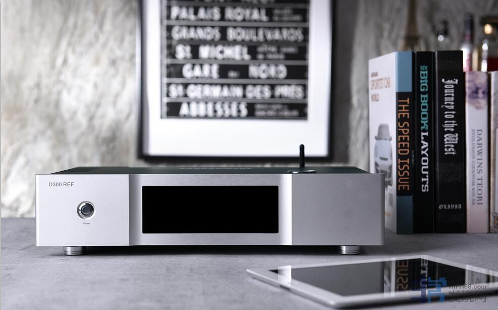

五.一流的加工水平,专业化的设计
         D300REF 外观设计从2015底就已经开始,期间经历四次重大改进与打样,更换了三名设计师后才有现在的设计效果,追求简洁,活力,年轻,奢华的设计感。全壳可见面通过复杂的结构设计,达到上盖与前面均无螺丝设计。颜色上通过前雪白精细砂以及后翡翠黑细砂的错色搭配与加工,充分的表达了贵重与活力感觉,同时前板设计追求简洁,清爽。
采用与MR1相同的富士康合作工厂加工,一流的加工水准与精度,单机CNC时间高达690分钟,优质并且精细的表面处理,使得D300REF实物的质感明显好于摄像效果。
现在,普通民用HI-END产品的的外观成本基本都占到了50%总成本,甚致很多在70%以上,而D300REF没有因为定位很高所以独立模具,而是与A300,D300共模具,能够更大批量生产,从而大幅度的控制了D300REF的外壳成本,这也是D300REF最终定价在2W以下的核心重要的原因。
