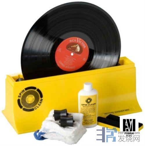

一、全手动洗碟机(工具)
这类几乎全过程需要手动控制操作的洗碟机更像是洗碟工具,往往是一个容纳单张唱片的塑料槽件,依靠手动转动唱片而达到内置刷毛均匀清洁唱片的目的,一般配有原厂清洁液和附件,需要手动晾干擦干。虽然小巧便宜,但在国外口碑和市场接受度较高,国内一些老烧还有在使用高价产品后回归它们的例子。
个见特点:
1、便宜简单,手动节能不费水,噪音很小;2、毛刷与唱片基本平行,清洁力道均匀;3、需要晾干或擦干,占地占时,可能会有灰尘积累和液体物质残留;4、操作不当,可能会沾湿唱片盘心标签。

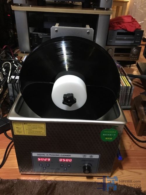

二、半自动工业改造超声波洗碟机
超声波(一种频率高于20000赫兹的声波)在医学、军事、工业、农业上有很多的应用,把超声波技术用来清洁唱片也不是新闻,毕竟我们在平日经常见到用超声波清洗机用来清洗眼镜、贵金属、精密仪器等,甚至还有用它来代替人工洗小龙虾。关于它的清洁原理,百度百科这样解释:清洗的超声波应用原理是由超声波发生器发出的高频振荡信号,通过换能器转换成高频机械振荡而传播到介质, 清洗溶剂中超声波在清洗液中疏密相间的向前辐射,使液体流动而产生数以万计的微小气泡,存在于液体中的微小气泡(空化核)在声场的作用下振动,当声压达到一定值时,气泡迅速增长,然后突然闭合,在气泡闭合时产生冲击波,在其周围产生上千个大气压力,破坏不溶性污物而使它们分散于清洗液中,当团体粒子被油污裹着而粘附在清洗件表面时,油被乳化,固体粒子即脱离,从而达到清洗件表面净化的目的。超声波清洗是基于空化作用,即在清洗液中无数气泡快速形成并迅速内爆。由此产生的冲击将浸没在清洗液中的工件内外表面的污物剥落下来。随着超声频率的提高,气泡数量增加而爆破冲击力减弱,因此,高频超声特别适用于小颗粒污垢的清洗而不破环其工件表面。
上千的大气压力,无数的微爆破,集中的能量,可见清洁能力的强悍,对于那些肉眼不可见的深藏在唱片沟槽内的顽固污垢来说,超声波似乎是最高效的清洁方式了。于是,一些工业级的超声波清洁产品企业便针对黑胶市场,改造了一些超声波洗碟机。简单说,就是把平时的清洁机做成适应唱片的大小,增加时间调整、频率高低、转动升降等功能,让多张唱片在清洁液中浸泡时得到超声波清洁。翻阅淘宝评价和打听烧友评价,不乏对超声波洗碟效果的称赞和惊喜,一些平日暗病较多的老唱片似乎在超声波面前也年轻了很多,底噪、噼啪、炒豆等都有不同程度改善。不过依然会有一些负面的声音,曾经有唱片卖家跟我谈论时说一般很少使用超声波洗碟,不同渠道也听到个别烧友反映超声波洗碟会力道过猛、损伤唱纹、影响唱片高频信息(有烧友拿着镀层褪掉的镜架照片在群里说明他对超声波技术用于洗碟的质疑),当然,在不使用超声波技术的洗碟产品宣传中也可以看到对此的负面评价。说实话,在选购洗碟机过程中,这也是小弟的担忧。
个见特点:
1、超声波技术加持,价格相对平易,颜值相对平庸;2、频率、时间、大小等可定制,功能较丰富;3、半自动,正清洗时不需要人工操作,但需要自行晾干,可能会有液体残留和灰尘积累;4、可一次性洗多张唱片,适合清洗量较高的大烧或卖家;5、用水用电较多,使用噪音较大;6、超声波技术也许会对唱片沟槽引起不可见损失,音质产生不良影响。

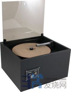

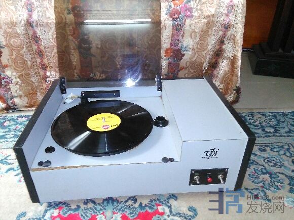

四、主打真空吸干方式的音响品牌半自动洗碟机
超声波清洁强调了清洁能力,而真空吸干则强调了干燥方式,但其实也包括了清洁技术。在洗碟水充分溶解活化污垢并经毛刷清洁后,用强大真空负压吸走唱片表面水分,同时带走污垢残留,促进唱片干燥。这样的洗碟机好处是,大大缩短了唱片自然晾干的漫长等待,也减少了洗碟液的多余物质残留。有点像吸尘器的原理,只不过是连水分一起带走了。 在浏览美国音响网站时,看到著名黑胶唱片及附件生产品牌MOFI无比传真公司的畅销洗碟液说明:To achieve the proper base for the MFSL/RRL fluids, Brian Weitzel (a chemist and LP enthusiast in the Pacific Northwest) designed and built a special copper distillery, producing quadruple deionized water. Distilled water as a base still contains many trace minerals which can be positively or negatively charged and attach themselves to the vinyl. (为了实现对MFSL / RRL液适当的基地,Brian Weitzel(在太平洋西北部的一个化学家和LP爱好者)设计了一个特殊的铜酒厂,生产四去离子水。蒸馏水作为一种碱,仍然含有许多微量的矿物质,它们可以是正电荷或负电荷,并附着在乙烯基上。去离子水可降低反应水中微量矿物质水平,大大减少矿产量污染记录本身。)The MFSL LP Super Record Wash is for all vacuum cleaners.Features: Non alcohol based cleaner, won't damage grooves, Low level surfactants and low surface tension (easily vacuums away), Lab grade, quadruple deionized water. (超记录的MFSL LP 超级洗碟液适用于所有真空清洗机。特征:不含酒精的清洁剂,不会损坏沟槽,低水平的表面活性剂,表面张力低(容易抽走),实验室级去离子水。)
可见,国外对于专业清洁来说,真空吸干早已是比较认可的方式,相比超声波微观层面比较剧烈的清洁方式,真空抽吸似乎要显得温和一些,而且他们更加重视“甩干”的过程,如果对于超声波有所担忧,不失为一个安全的选择。而实际上,市面上还有着拥有两大技术的洗碟机,超声波+真空吸干,厉害的说!在了解的过程中,我也知道了更为高级的真空洗碟方式——真空线洗。怎么洗呢?很像黑胶播放的过程,用棉线做引接触唱片,用可平衡调整的类唱臂从唱盘内圈依靠离心力缓慢滑到外圈(大概1-2分钟),滑动过程中类唱臂中的真空吸管会利用棉线的点接触面用负压清洁吸收唱片沟槽水分,从而达到更加细致、强力、静音的洗碟效果。据说,清洗时噪音低于50分贝,甚至可以一边听歌一边清洗。
这次,我螃蟹的LYREBIRD黑胶唱片洗碟机,就采用了真空吸干技术,不过,我只买了低端的型号尝鲜而已。
个见特点:
1、半自动操作,滴涂洗碟液、清洁和吸干转换、唱片双面转换时一般需要手工操作;2、一机完成清洁干燥过程,省去晾干麻烦,减少二次污染;3、省时省水,仅能单张清洁,每次仅需要涂抹唱片少量洗碟液;4、降低液体多余物质残留,直流下低电压吸干减少静电发生可能;5、线洗时效果更加彻底,噪音更低。
接下来,我将分享一下拆箱使用体会。谢谢关注。

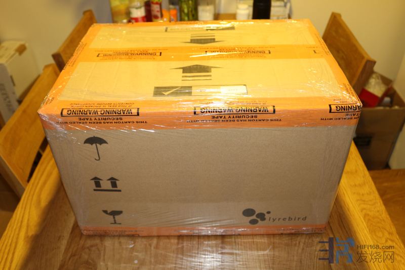

从广东寄来的大箱子到了,很厚很沉,双重包装,拆开外包之后是一个塑封完好的未拆封包装。箱体品牌标识、运送警示、一次性胶封都很周全正规,黄色塑封的全英文提示隐隐中透着国际范哈哈。

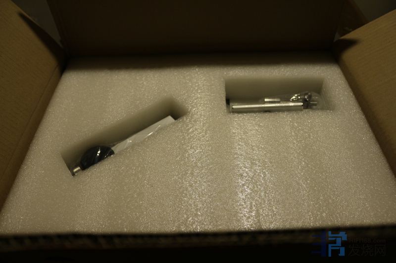

由于洗碟机是不规则的完成体,不需要自己安装,厂家给机器突出部分做了细心的泡沫挖槽保护,避免运输过程中磕碰损坏。
(75.51 K)

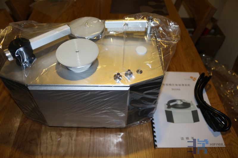

拿掉多余包装的主体和配件。洗碟机本体、洗碟机唱片镇、说明书、电源线。

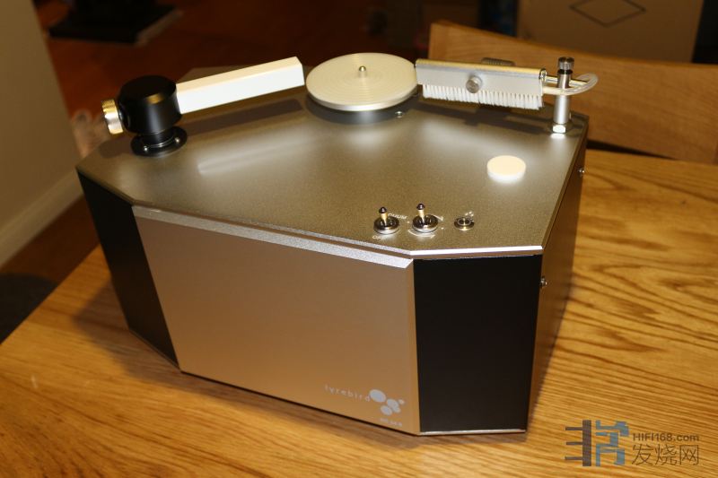

这就是近照,黑银色的金属材质,大方有档次,用料扎实,面板接合紧密,边缘棱角皆进行了打磨倒角处理,细部开关零件等也很严谨,没有明显的毛刺和缺陷。正面右下角的品牌标识和型号标注。大小不一的圆形,跟黑胶不无联系,也可看作洗碟水的气泡,感觉不错。

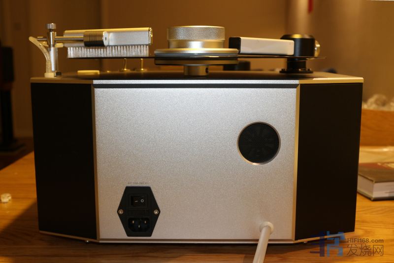

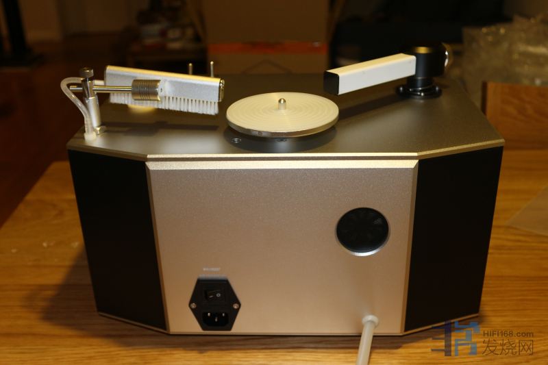

背面照。银主色、黑辅色,简洁耐看。左下角是电源插座(带开关),右上角是吸气的排风孔,右下角是废水排水管(实际使用下感觉废水很少)。
(57.06 K)

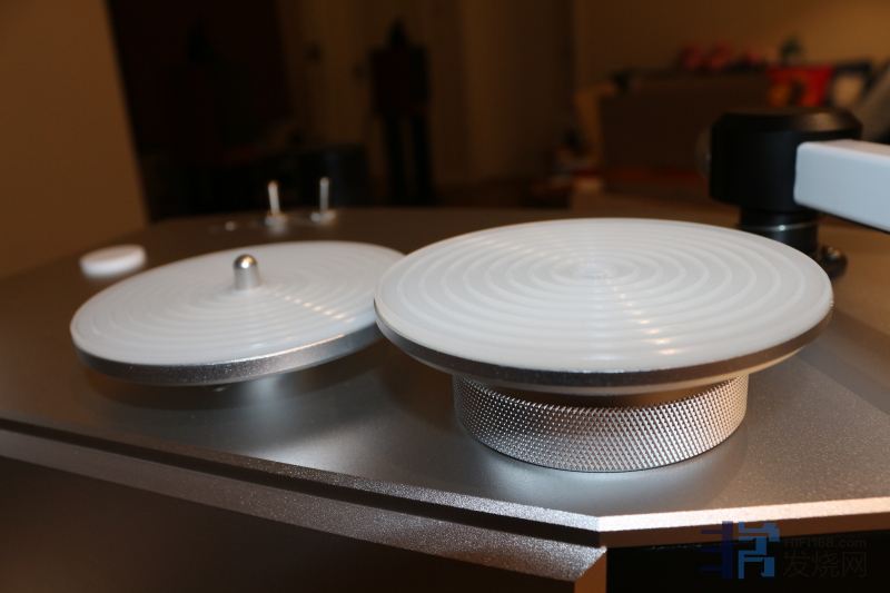

做工精致的唱片镇和唱片托。后者固定在机器转轴上,前者用于洗碟时压在盘面,避免唱片滑动。托和镇吻合面有软质硅胶,用于增加接触面和摩擦力。
(53.98 K)

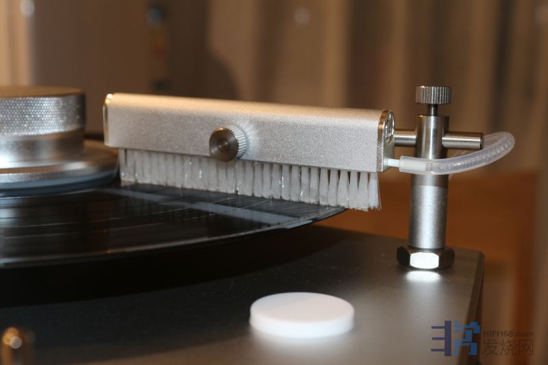

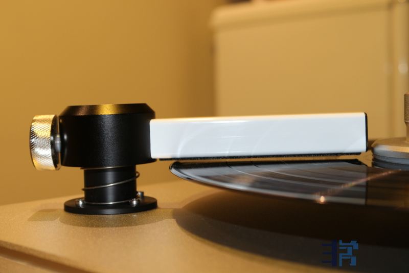

清洗唱片的刷头。转轴上方的旋钮可以提起转动刷头,在高把位(高于唱片水平)卡口和低把位(自然压在唱盘)卡口上转动切换状态(使用/不使用)。刷头中间的齿轮螺丝可以调整松紧,用于微调刷头水平。刷头一头连接喷水管,用于手动喷洒洗碟液(喷洒力度时间可根据个人喜好)。刷头刷毛均匀分布,材质为尼龙丝,硬度适中,不会让唱片出现刮痕,据介绍每根直径小于0.06MM。
(58.59 K)
2017/7/28 9:12:38

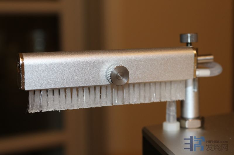

比较有创意的螺旋式切割工艺。给予刷头充分的弹性和亲和力,在贴合唱片时灵活自适应盘面,给予比较恰当机动的压力。
(47.43 K)
2017/7/28 9:12:38

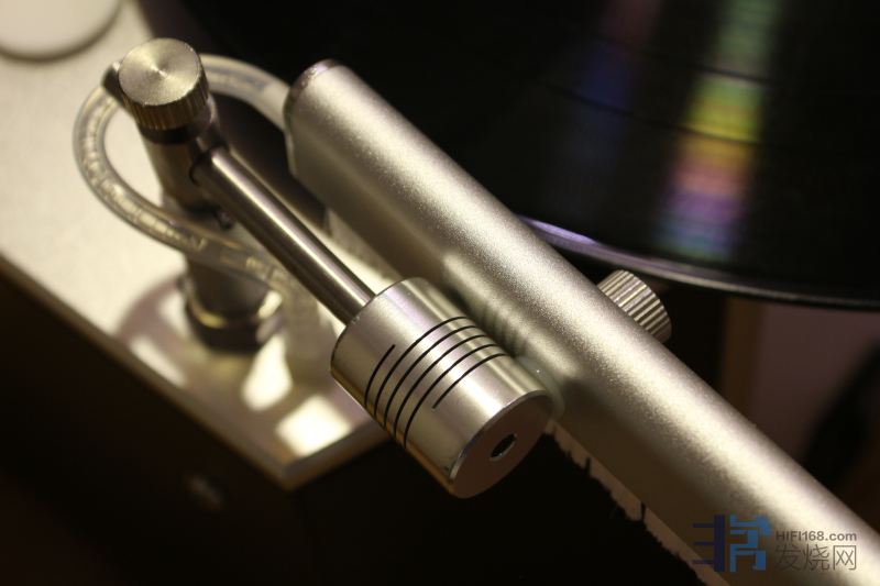

真空吸干的刷头。为啥不设计成全黑色,白色有点突兀。跟洗刷头一样分为使用和未使用两种状态,未使用或者更换唱片时位于一旁。清洗状态时转动至最内侧唱片上方,弹簧会自然撑起刷头细微高于唱片水平,避免多余摩擦。待清洗头完成任务后,真空吸干刷头可开启,利用强大吸力唱片在旋转中表面残留液被逐渐吸走。刷头下方两边有细腻绒条,代理介绍为进口的特殊绒毛,四方管能使绒毛平整地接触唱片,让吸干过程摩擦力适中,同时缓和与唱片摩擦并加强二次清洁。
(54.84 K)
2017/7/28 9:12:38

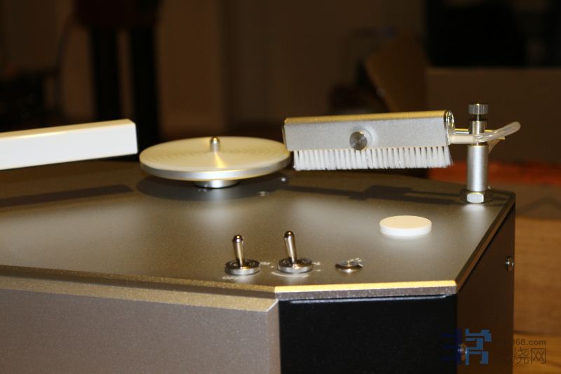

洗碟状态下的水平正面照。可以看到,洗刷头和真空刷头都在唱片上方,而当洗刷头工作时真空刷头因为未开启吸力,处于弹簧支撑状态,与唱片保持一定距离。待需要真空吸干时,提起拨转洗刷头转轴,搁置一旁开启真空吸附开关即可。
(55.97 K)
2017/7/28 9:12:38

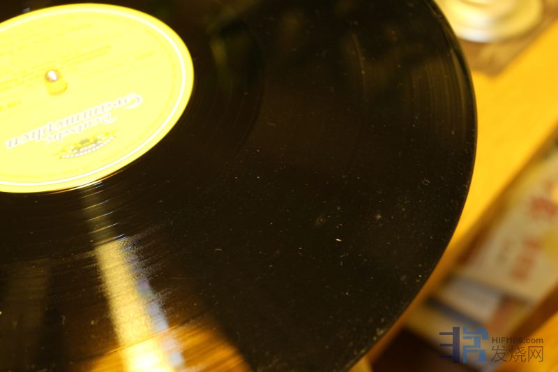

洗碟前
碟后

:1、对于一些存放很久又不注意保护的唱片来说,表面灰尘脏污可以通过简便的清洗而得到明显改善,品相也得到升级;
2、播放底噪和噼啪声,甚至跳针现象,视唱片磨损情况(外力伤痕恐无能为力)有不同程度的改善;
