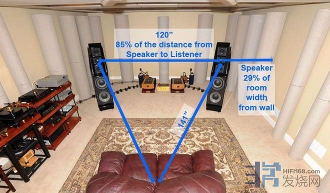

布置系统在客厅,是许多烧友的无奈之举,尽管许多妥协,但是通过摆位的调整还是可以获得不错的声音的,最近在调整摆位,音箱的前后通过低音来调整,内拗听过口型和高低来调整都相对比较容易,音箱间距的调整就相对模糊一些,费了不少力气,直到看到这张图,按85%布置,居然一举中的,心中高兴,与烧友们分享一下,看看是不是普遍规律,还是让我碰巧了

音箱的间距按317和正三角试了都不行,一点点的水平调整好麻烦,是个体力活还要用耳朵收货,实在不容易兼顾,按85%布置后,微调一下就可以了, 不错!

倒是简单易行,不过音场应该始终深度不够。

音场深度确实是客厅党最大的问题,通常一边是餐厅,一边是阳台,音箱拉出来不美观而且挡路了
GRAMMY 最后编辑于 2017-07-18 09:38:17

客厅党的困扰有两:短边摆,可以得到纵深感,但客厅就不成客厅了,音箱占去大部分的面积。如果长边摆,客厅可以得到较大的面积,但是,音响的纵深感就差多了。如何把这两个困扰有效地妥协才是王道。
