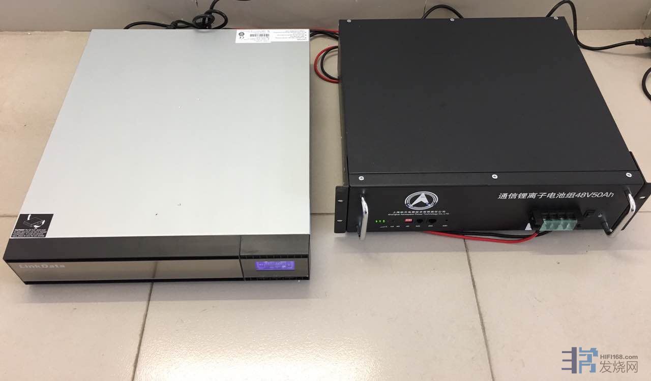

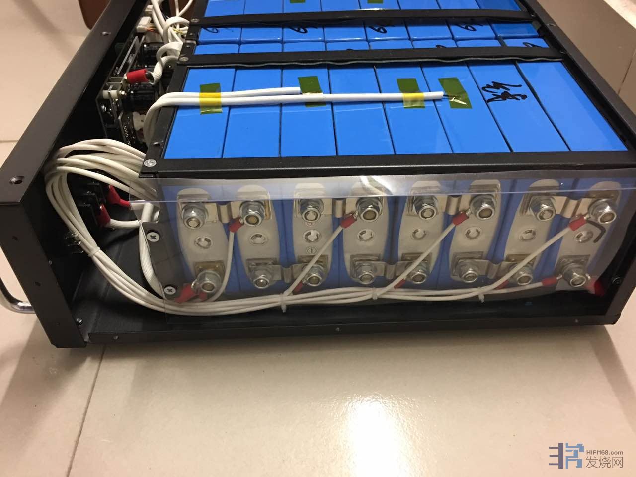

闲着无事,想玩玩电池供电。于是购买了几个配件:

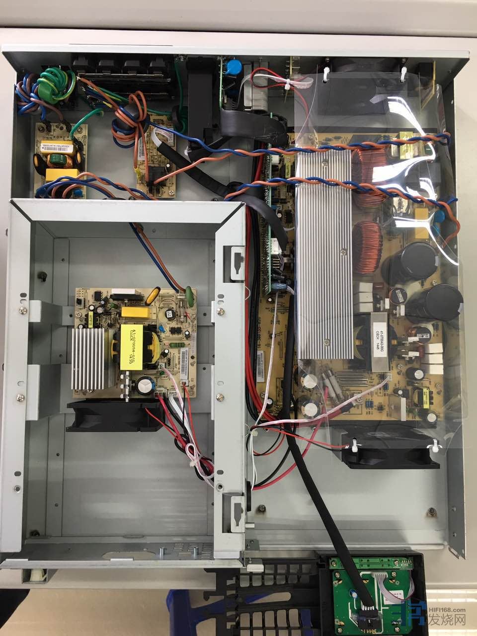

1、48V50AH磷酸铁锂电池组,充满电大约2.5度电;
2、1600W/2000AV通迅机站用纯正弦波逆变器(整流逆变一体声,原理与美国PS相同);
3、600W恒流充电器。
试听器材:
思奔达S3/5,
麦丽迪AN211MKII,
铭CD5SI
喇叭线Cardas2#
信号线 杜兰
电源线 新德克PC02
结论:
1、纯电池供电,声音细致,动态有压缩;
2、只用整流逆变一体机,声音细致清透,动态压缩非常小,如果不对比墙插直接供电,这个压缩可以忽略。
3、墙插直接供电,声音有点糙,动态很好。
由于经验有限,其它方面感受不明显。另外试了下麦景图MA8000,动态压缩明显。有机会试一下美诗PS10效果。

纯正弦波逆变器,属于高频开关电源差不多的,估计不被传统hifi人士接受。如果是纯模拟的逆变器(50hz或400hz工频变压器升压+整流滤波)或许可以比较,但内阻较一般的市电大。
弱点还是在电池组,如果用大容量电池,比如比亚迪e6上用的3.2V 260Ah磷酸铁锂单体,16节串联,内阻会小很多。逆变器用上容量5KW的,效果也会好些。
