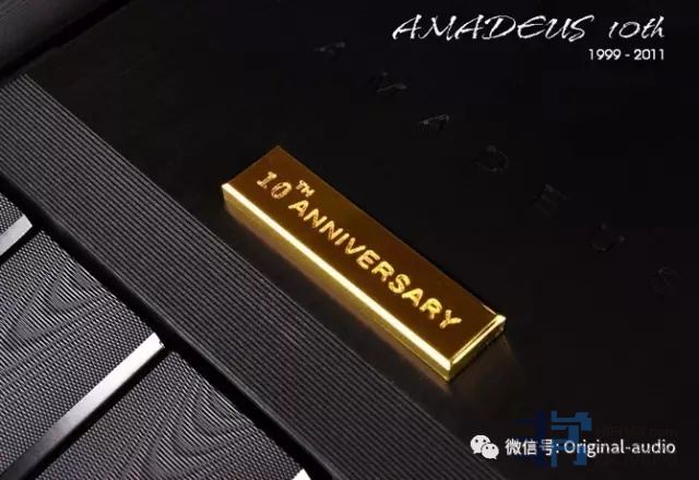

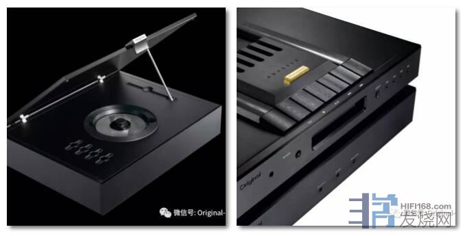

        原创在CD机领域的巅峰之作,无疑是AMADEUS阿玛迪斯十周年纪念版分体CD机,当时的设计理念为尽最大的努力读取CD光盘上的数据,并且避免包括震动与磁场等在内的任何干扰,以获得纯粹的原音重现。因此AMADEUS采用分体电源的方案,而非分体转盘与解码器,而且转盘采用特制的弹簧软避震,解码和模拟线路均为双单声道设计,采用当年旗舰的1792DAC芯片,配合全平衡的输出线路,声音表现媲美贵两三倍的进口品牌。

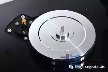

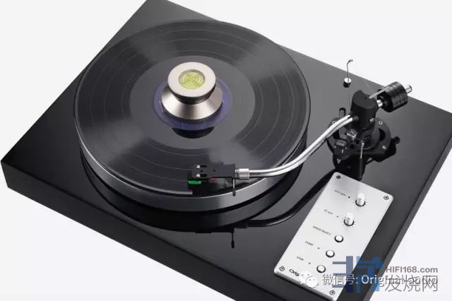

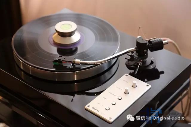

         外观上,LP-9.1底座整体外框采用高密度板以CNC加工,确保所有开孔定位精准无误,而边角又圆滑细致。表面涂装为黑色钢琴烤漆工艺,平整且亮可鉴人。而唱盘的机脚采用铝合金打造,有机脚座和可调机脚两部分组合而成,底部设有橡胶避震。机脚为前二后二设计,四点的设计应该是从稳固的角度考虑的,而通过旋转机脚可达到调校水平的目的,但方便程度总不如三脚式设计。
        大家知道黑胶唱盘依靠唱针在唱片信号坑道能循迹产生微弱的震动转换为声音能量,因此对于任何微小的震动都是非常敏感的,因此如何解决唱机的震动就成了设计师的终极目标。原创这款LP-9.1唱机为一体式设计,因此即使为皮带传动设计,驱动马达也是安装在底座上,并且以两重橡胶装置悬浮,也即是固定驱动电机的金属底板通过三点柔软的硅胶垫悬浮在另一块较大的金属板上,而这块金属板则以四点式柔软的硅胶垫悬浮在高密度板底座上,从而有效隔离了驱动马达的震动。

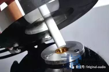

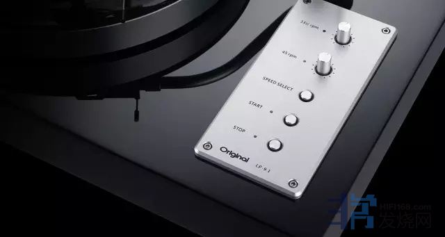

        黑胶唱机的转轴系统也是关乎声音表现的重点之一,原创采用高精度镜面陶瓷主轴搭配,经高精度研磨轴套,精度达到0.001mm,精度越高说明摩擦力越低,从而大幅提高转轴转动的顺畅度,避免转轴转动的微小震动影响唱头拾音。另外,唱盘底座内置了控速线路,并且包含了单片机程序控制马达对过流保护电路,防止误操作导致的电机损伤,更可方便地切换33 1/3和45转转速,以及方便精准微调转速。
       皮带传动是一种简单有实效的传动方式,当今世界上多数唱盘都采用皮带传动了。皮带传动工作时是驱动电机转轴为主动带轮,再由皮带带动转盘从动轮,通过皮带的惰性来消减驱动电机的震动。需要改变转速时一般有两种方法,可以改变安装在马达轴心上大小主动轮径,也可以改变驱动电机的转速,当然后者的方式转速会更精准、调校也更方便。皮带传动也分内传动和外传动,内传动即驱动电机皮带驱动的从动轮较小,且安装在黑胶转盘内;外传动即驱动电机皮带直接驱动转盘。皮带传动唱盘的代表作很多,例如Linn莲,JR Transotar盘王、EAT、Solid Acoustic实力、Thorens多能士,Clearnaudio清澈等。
        LP-9.1的转盘分为两部分,一部分是连接精密陶瓷转轴一体的皮带传动从动盘,通过橡胶皮带与从动盘传递扭力。而由铝合金CNC车制的转盘则逃在从动盘上,原厂还附送了黑色的羊毛毯唱片垫和带有水平仪的唱片镇,考虑够贴心的了。

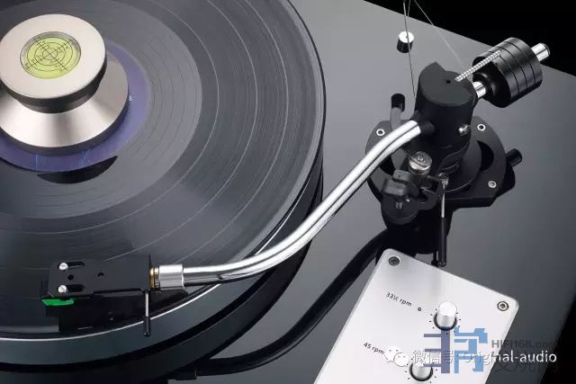

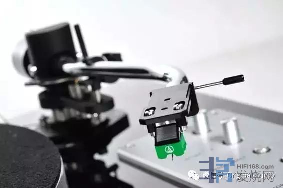

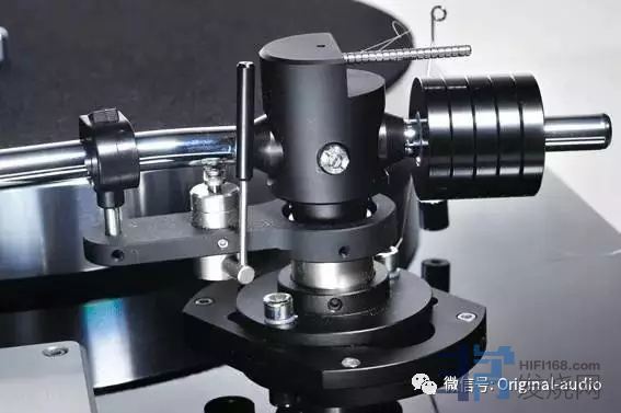

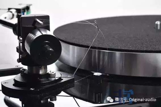

      LP-9.1采用了与深圳EIZZ合作研发的S型9吋唱臂,这支唱臂采用不锈钢臂管和双顶针轴承设计,稳定性和谐振控制能力都有不俗表现。唱臂的配重锤分为5段式设计,玩家可根据搭配唱头的情况作实际的调整。而且唱臂还提供调校VTA垂直循迹高度的设计,只是操作起来并没有一些同类产品那么方便。而抗滑力的调整也采用鱼丝悬吊重锤的方式,调整上不困难。这支唱臂的唱头盖为类似高度风的可拆卸式设计,对于安装调整唱头是比较方便的。
S唱臂采用分离式唱头盖设计
       喜欢玩唱头的玩家甚至可以多买两个唱头盖,预先装好不同的唱头,就能快速更换来比较不同唱头的特性,玩味甚浓。LP-9.1的唱臂座为可调式设计,“椭圆”的安装槽不但方便更换其他唱臂,更方便调整唱头的超距,事实上原创的包装内就提供了量尺,供玩家自行调整之用,细心的程度值得点赞。另外,LP-9.1的唱臂还采用了标准5Din插头可换线设计,并且以RCA座输出,考究的玩家当然不会放过换上更高素质唱臂线的机会了。
