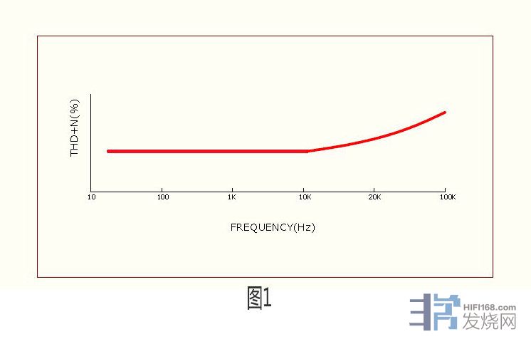

在此,仅举一例说明:负反馈放大器的谐波失真,自中频至高频,频率愈高,失真愈大(图1)。所有的技术文献及实例,几无例外,也都是这样描述的。英国著名放大器专家Douglas Self在他那本《Audio PowerAmplifier Design Handbook》中说:通常情况下,谐波失真曲线是随频率增加而上升,否则就值得怀疑。大多数工程师认为,产生这种现象的机理是由于:放大器的开环频响有限,闭环后致使高频负反馈量递减,高频失真由此增大。而我们的发现,这种现象并非如所有文献所述,而是源自于负反馈电路的采样误差,如果能减小这种误差,就可以降低高频失真,使失真曲线保持平直。为此,我们设计试验了一套方案,用以减少负反馈电路的采样误差。在Classic的合并机No.262中,这种技术首次应用,使得谐波失真保持在较低水平的同时,失真曲线平直。此次,该技术再次在Op.1中得到成功验证。

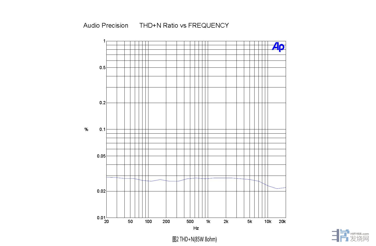

图2是Op.1的频率失真曲线,基本平直,受AP分析仪测试带宽影响(22KHz),接近20KHz处稍有下降。Op.1的失真虽然不是很低,但这在无大环路负反馈电路里已经非常棒了!

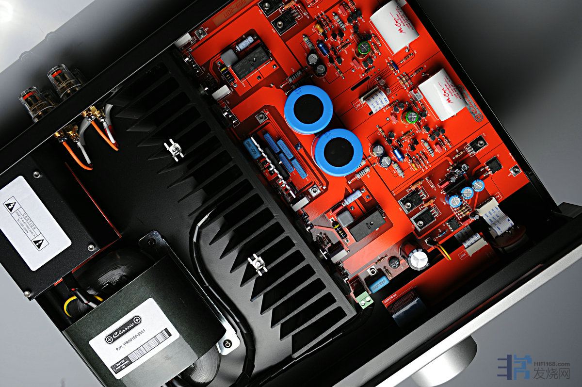

经过优化的Op.1达到这个电路结构历史最好的技术指标。在元器件方面亦今非昔比,好料猛料多多,恕不一一介绍,看图尽知。听感方面,Op.1更加全面大气,素质全面提升,以往被诟病的低音部分此次尽显改善,搭配音箱范围进步拓宽,这与我们的另一种、被称之为mΩ传输线的技术,不无关系。
