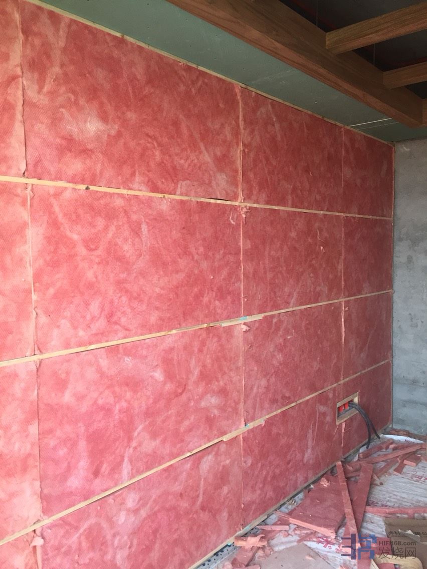

吸音棉到货了,真的3.5公分厚。
22#
左右两侧的墙壁安装作业
23#
没有完成,正在进行时,图片是昨天拍的。

如果有条件,装完之后请专门机构到现场作测试,然后再增减处理。

我是先用塑料薄膜把吸音棉包裹起来再铺的,不敢直接这么裸着铺
嘀咕 发表于 2017/5/24 9:33:50
吸音板后面贴了一层过滤网。如果用塑料薄膜包裹一遍,怕失去吸音功能。

低频波长辣么长,包裹薄膜不会影响吸音效果的,我实践下来也是没有影响的。
另外,这么小的房间没必要考虑扩散的

挺好的,小空间宁愿多吸音,用减法。两边10公分,一点毛病没有。
估计装修好后,效果很好。其他的小的调整,可以通过器材搭配,线材调整。

反而我觉得天花板,吊顶太低了,浪费了不少空间,这个可惜了。小空间,高点好。
jacky70 发表于 2017/5/26 16:40:48
装修后的尺寸是:长4.76×宽2.85×高(四周2.50,中空2.60)房子的层高是3.1米,的确降低了很多。
我听说黄金比例是高(H):宽(W):长(L)=0.618:1:1.618或1:1.618:2.618,要向鞋盒一样。按这两种比例,我必须将高度降到1.8以下,这百思不得其解。

你用的是欧文斯玻璃纤维棉,表面用打孔的木饰板。时间长了纤维绝对会跑出来,严重危害健康啊!
hl55 发表于 2017/5/26 18:52:07
玻璃纤维棉属于无害材料,物理性质稳定。对人体造成损害的是指生产过程,有患尘肺病的风险。至于会不会跑出来我也没有把握。

吸,必须吸。要全频段吸。
楼主用的是玻璃棉,用这种带孔的吸音板,不怕玻璃棉跑出来呀。
玻璃棉的主要主要作用是隔音,不是吸音。
建议楼主把玻璃棉撤掉,换成聚酯吸音棉。
gmlsy 发表于 2017/5/29 23:52:05
听说玻璃棉和聚酯棉都是吸音材料,玻璃棉稳定,不怕生虫、霉变。

对待装修,业主总是战战兢兢,装修公司(工)总是果断无比。所以,业主忐忑。
发表看法:
1、黄金比例是共产主义理想,在小空间(初级阶段)就不要想了。
2、吊顶把3.1米减为2.6米,惋惜!空间小是主要矛盾,你这么搞,少掉几个立方去了。
3、吸音棉为何不是填充在龙骨之间,那样可以减少墙面的内缩,也杜绝了空腔。
4、天花板准备用什么材料?看效果图是栅格,我认为还是用二次
黑海一舟 发表于 2017/5/30 9:13:58
这样说只能惋惜了。吸音棉是填充在龙骨内的,厚度3.5公分,加上打孔吸音板1.5公分,两侧共占用10公分。天花拟嵌二次余数扩散板,60×60公分,共12块。
