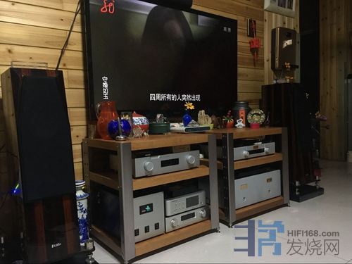

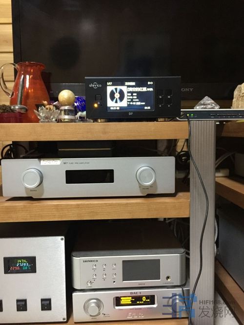

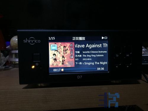

试听听友分享 的图片
(2017/5/16 15:35:57 上传)
最后编辑shinrico 最后编辑于 2017-05-16 15:35:57

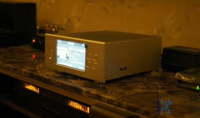

25#
感谢听友分享图片
(2017/5/18 18:01:31 上传)
