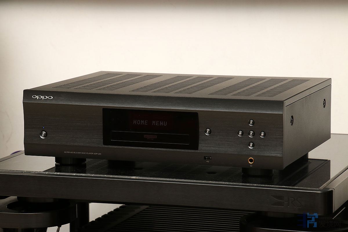

UDP-205
采用了铝合金拉丝前面板,机座独特的底盘加强结构,可减少因震动带来的声音损耗。
全封闭减震防尘
4K
机芯,以确保快速精准读碟。

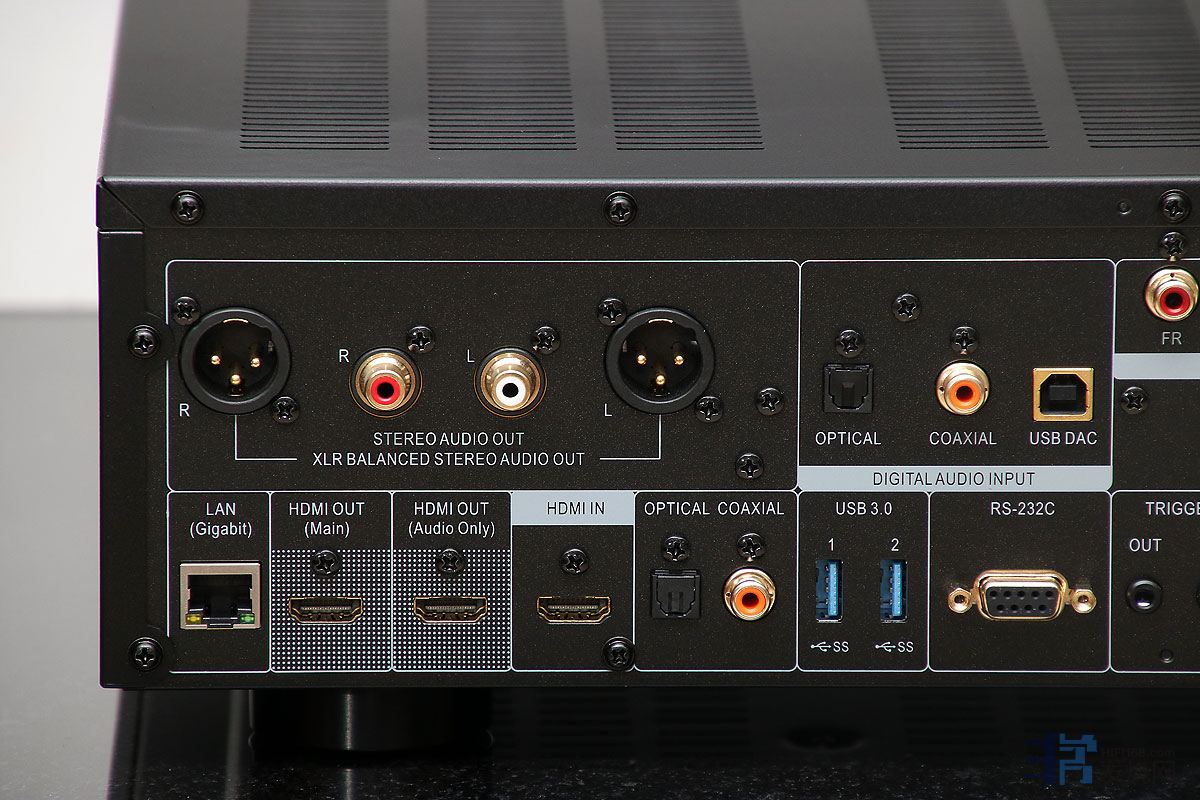

205的背板。
UDP-205图像处理系统
采用了定制研发的专业级四核
Corter A-53
系统芯片
OP8591
(136.19 K)
2017/5/3 10:58:21
UDP-205
从解码芯片到
XLR
接口的音频输出通道都采用全平衡设计,甚至
RCA
立体声输出信号都是引自平衡输出提供了更好的抗噪性,通过消除共用的回路,改善了信道分离度,使信号质量更稳定强大。

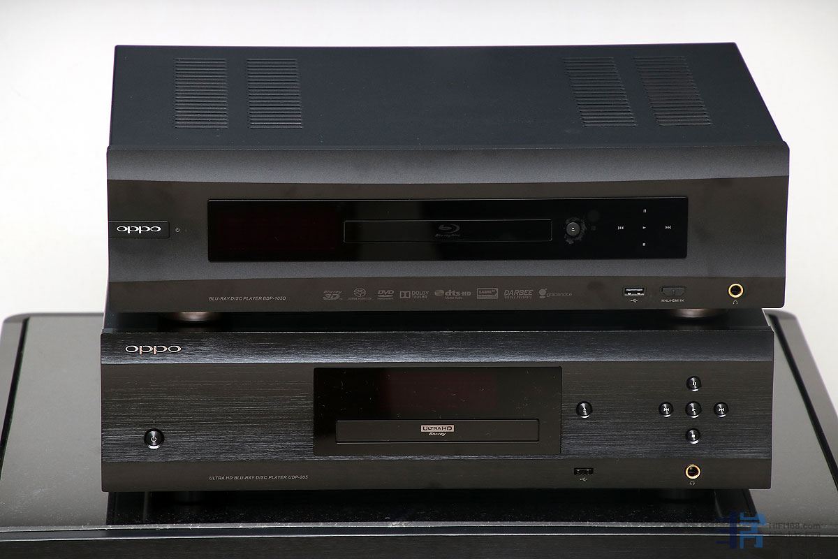

105D和205新老两代旗舰合照。
