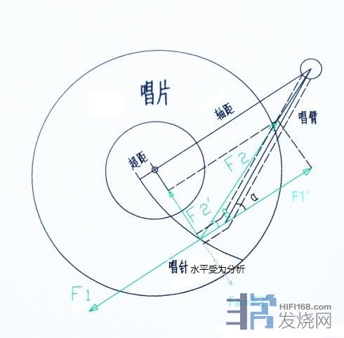

调整好的唱机,唱针水平方向受力如图
(2017/4/11 18:26:03 上传)
回复 1楼胆结石的帖子
F1是唱针受到的摩擦力,F2是唱针受到的来自唱臂的拉力,∠a为唱头补偿角,侧滑力F2'是因为F1与F2不在一条直线上。Fa就是最佳抗滑力。
其中F1=F1'  ,Fa=F2'.
继续吧,有什么高见?
回复 3楼winsonng的帖子
没有高见,只有浅见,哈哈. 下面继续纸上谈兵
Fa=F2'=F1'tan(β)=F1tan(β)
F1=μP         μ为唱针与唱片摩擦系数,P为针压。代入上式
Fa=μP tan(β)
右图可知,∠β稍小于∠a (阿尔法)
所以  抗滑力Fa≈μP tan(a)
以9寸臂为例估算,P约2克,∠a约20度,μ约0.4(这个最不准确,与唱片材质、针尖形状、甚至唱片的新旧、音乐中的频率成分都有关系)。则Fa约为0.3克(实际可能在0.2到0.5之间)

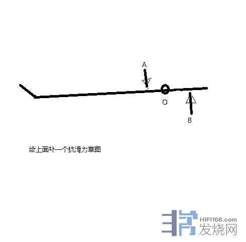

抗滑力施加在靠近唱臂轴的其中一侧,通过杠杆原理作用到唱针尖端。也可通过对唱臂轴施加扭力的方法实现------如CLEARAUDIO CONCEPT的唱臂。

补草图
(2017/4/12 10:40:01 上传)
