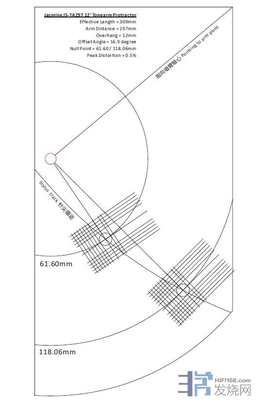

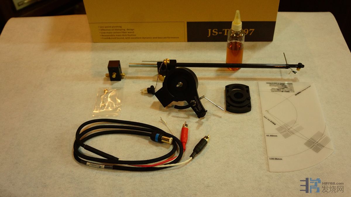

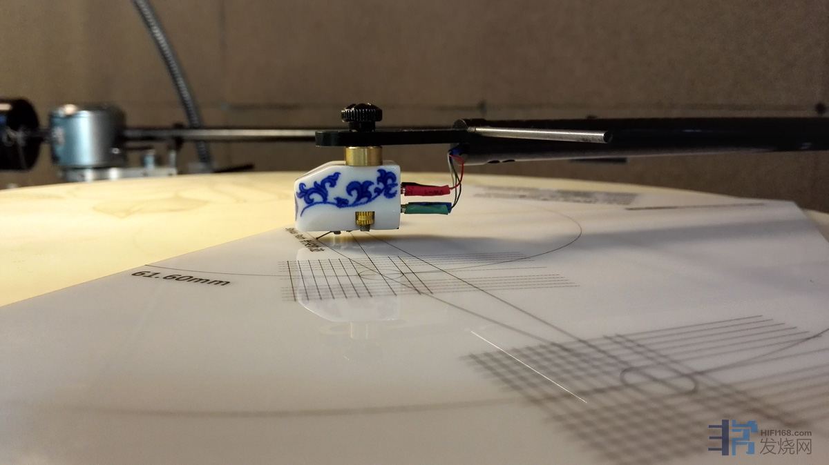

Specification:
Effective length(有效臂长):
309mm
Pivot to Spindle distance(轴间距):
297mm
Overhang(超距):
12mm
Offset angle(补偿角):
16.9 degree
Peak Distortion(最大失真度):
<= 0.5%
Null points(零点):
61.60mm/118.06mm
Cartridge weight(适应唱头重量):
min. 5, max. 17 g
Effective mass(有效质量):
13 g
Total weight(唱臂总重) :
585 g
Packing Size(包装尺寸):
470 * 185 * 180mm
Packing Weight(包装重量):
2.5 Kg

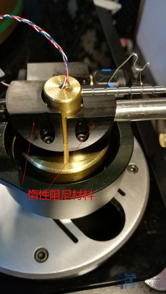

2017-03-18 00:43

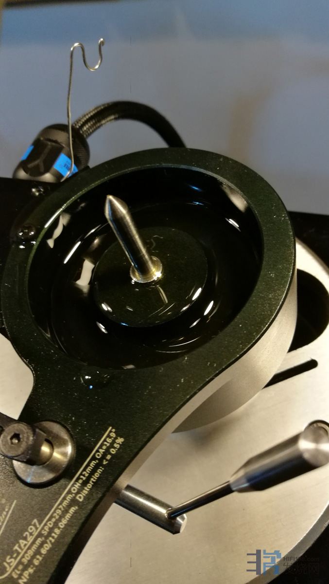

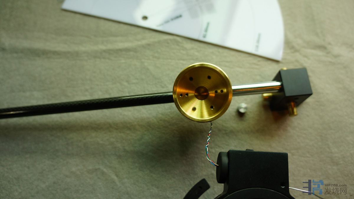

这中心的尖轴是直接顶在那铜盖的中心?
唱臂的调节及原理
http://www.hiendlife.com/x1/forum.php?mod=viewthread&tid=18973&extra=page%3D1

是的,铜盖顶部有设计与顶针弧面配合的锥形凹槽。

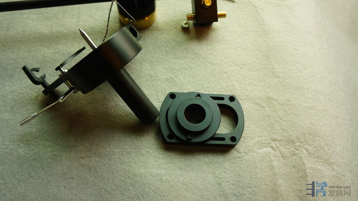

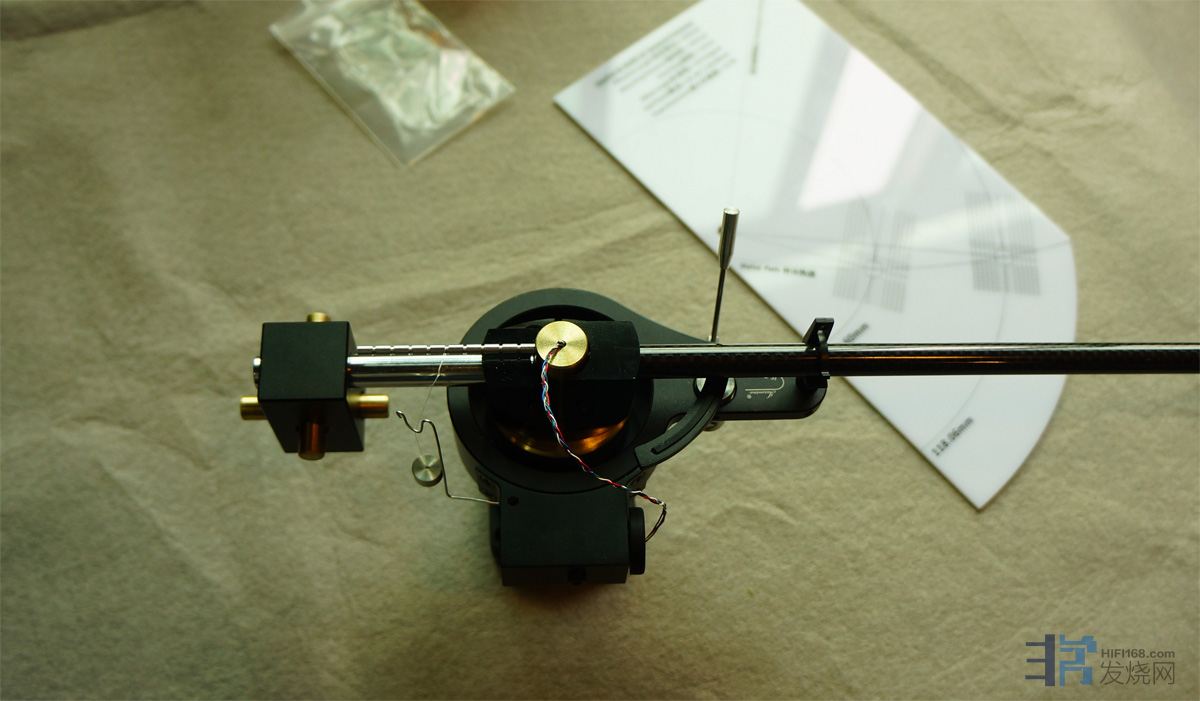

(91.49 K)
2017/3/18 14:37:36

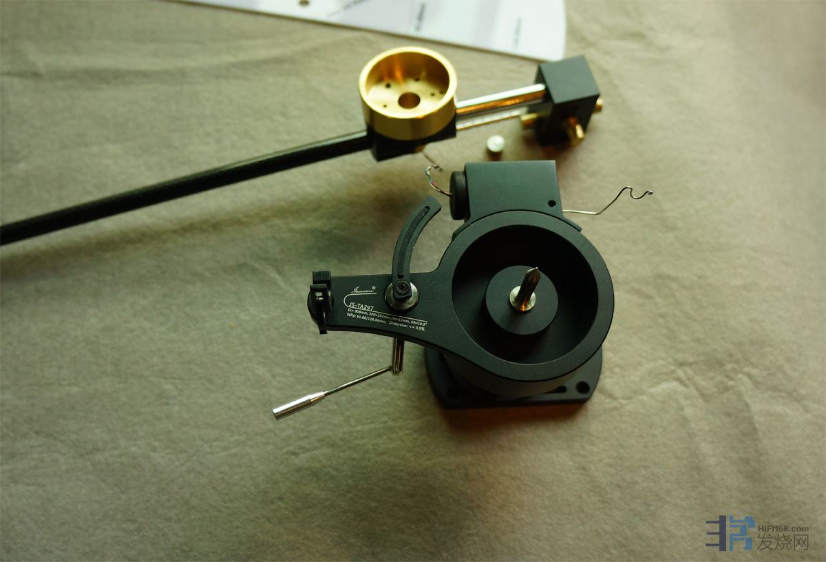

采用大油杯大面积油浸阻尼设计。传统单点臂的优点主要集中在高频表现上,飘逸灵动,但在动态和低频表现上欠佳。单点臂阻尼设计很重要,阻尼设计不合理,低频下不去,动态出不来。我认为audiocraft ,VPI等为代表的单点臂的阻尼设计是失败的,或者说阻尼设计不够充分;KUZMA的设计方式才是正确的。
上述言论只代表我个人对单点臂的研究心得,一家之言!

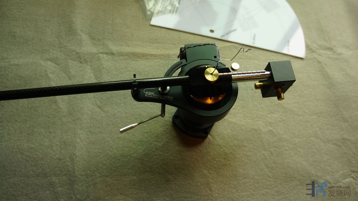

(66.54 K)
2017/3/18 14:37:36
上图所示是轴心前后臂管的耦合方式。这是个人全新的设计。实验证明比前后直通,用胶管隔离方式能更有效隔离谐振。
www.jasmineaudio.net
