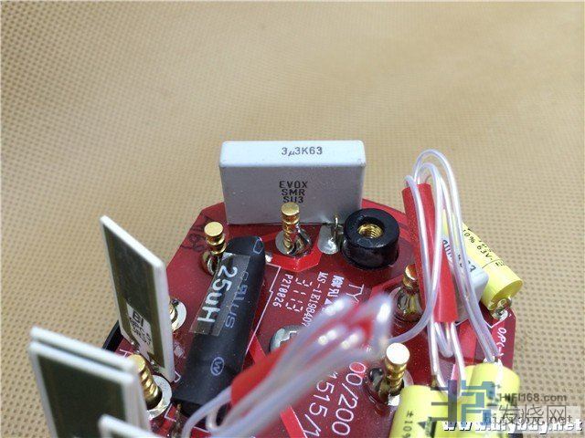

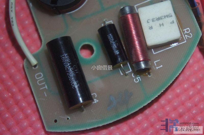

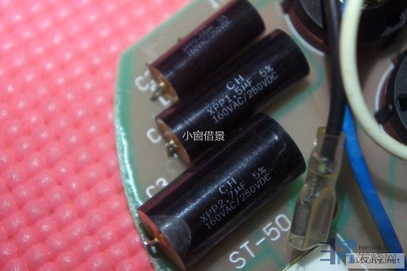

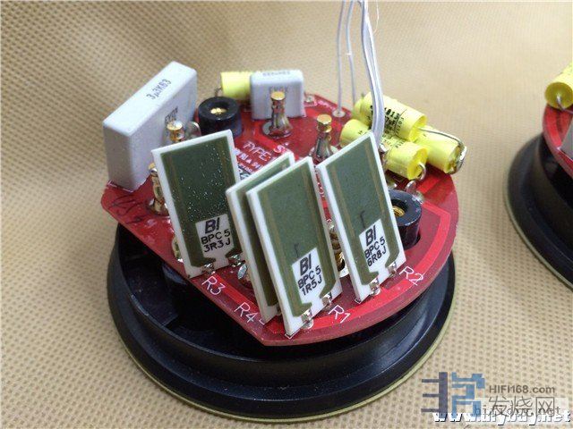

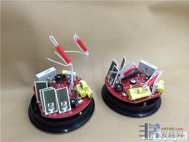

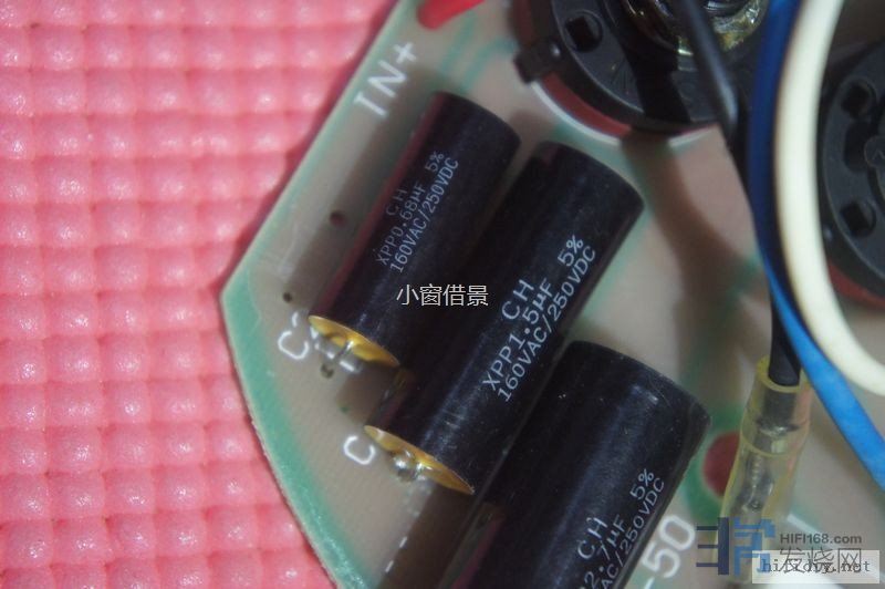

研究了下天朗超高音的分频器,应该是3阶18分贝,串一个电容的超高音不靠谱
超高音的存在是为了弥补,那么除非是匹配全频箱,一般高音到18K还是问题不大的。
那么如果串一个电容的一阶分频,斜率太小、滚降太慢,超高音在分频点外还会发出不小的声音,在一个范围内,会与原高音喇叭发出的声音重叠,高音会过量,声音会受到不小的影响。
全频音箱也一样,存在一个匹配、与原喇叭声音重叠的问题
既然是弥补,这种影响就应该很小,所以一阶分频不靠谱。
看天朗的超高音喇叭的分频器(淘宝和材料网上找到的图),应该是三阶分频。
用料也一般,电感还是穿芯电感

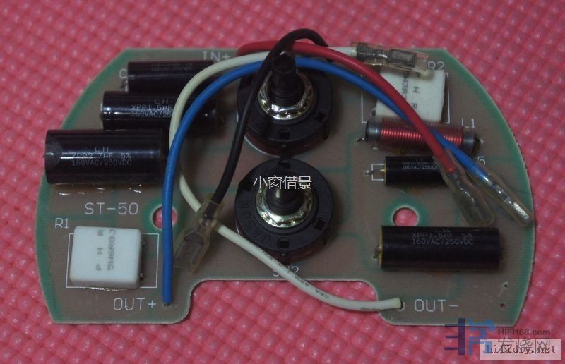

ST50

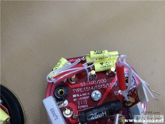

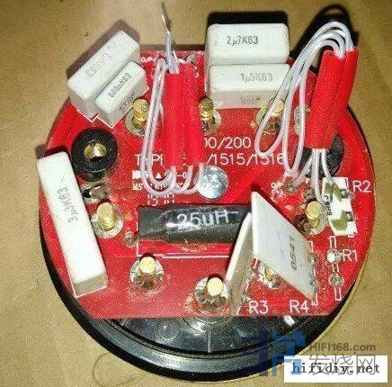

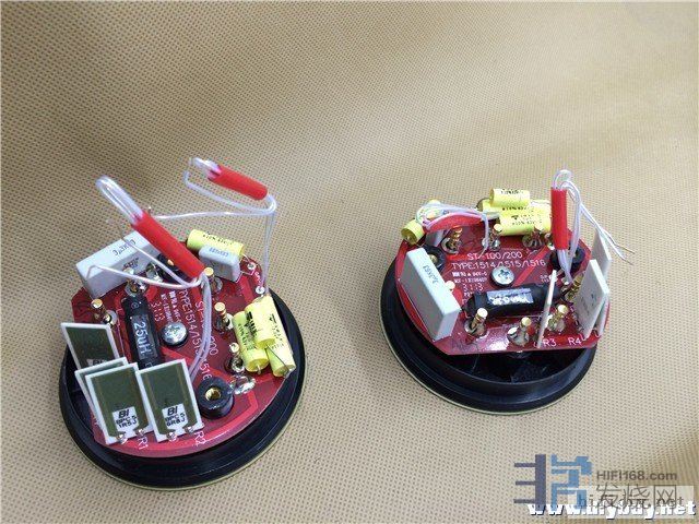

ST100/ST200
电感25uH,估计喇叭阻抗4欧左右。据说50、100、200喇叭是一样的。下面一个的电容可能被换过

强。
这电阻多少钱一块?
那里有卖?

淘宝有啊,BI无感大功率电阻
