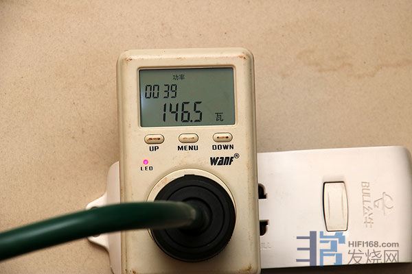

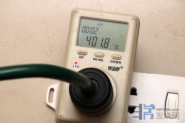

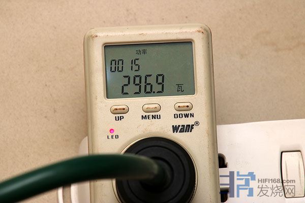

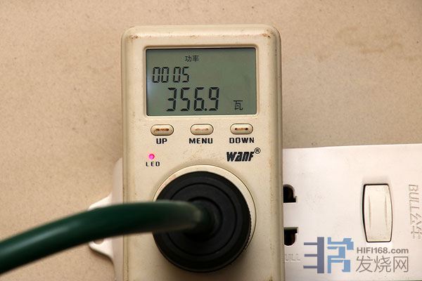

以下是一台500的耗电情况。
按下纯A类工作状态,前几分钟,为升温需要,去到400瓦。
5分钟后温度提升到一定,耗电开始降低。
15分钟后,温度基本温度,296瓦。
开机39分钟后,291瓦。
这个时候改为AB类工作,147瓦。
关机,冷却后,开机,以AB类工作,181瓦。

用电负荷都比较大。
80#
如果连电费都计较,玩音响😜😜😜.........
