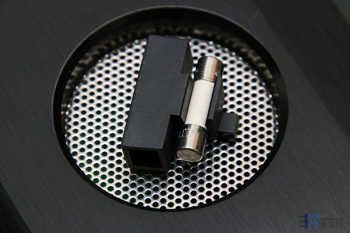

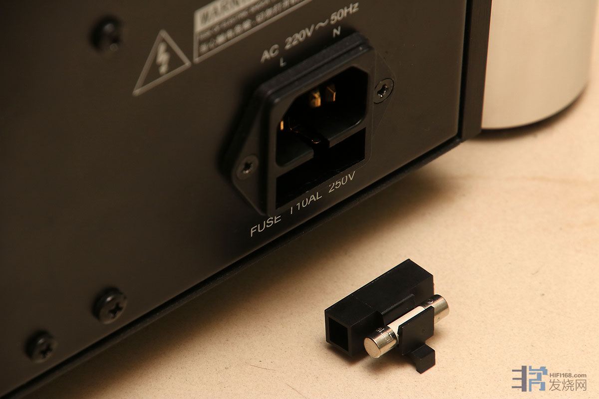

500还有一个将发烧武装到牙齿的做法,就是用了英国的陶瓷保险丝,发烧保险丝的作用非常明显,我自己家的主要设备都换了发烧级别保险丝了,如果您买了500,这钱也省了。

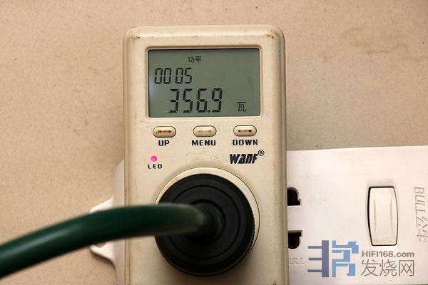

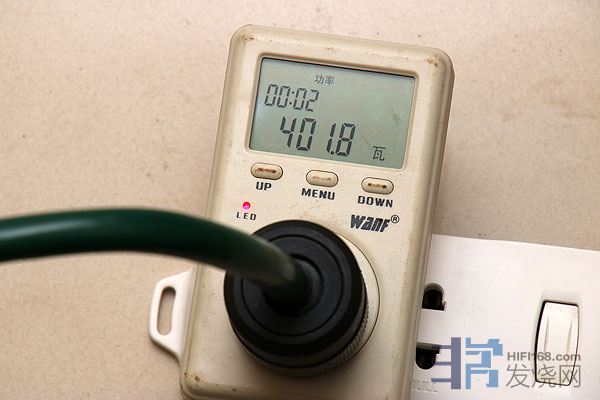

以下是一台500的耗电情况。
按下纯A类工作状态,前几分钟,为升温需要,去到400瓦。
5分钟后温度提升到一定,耗电开始降低。

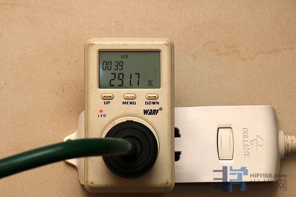

15分钟后,温度基本温度,296瓦。
开机39分钟后,291瓦。

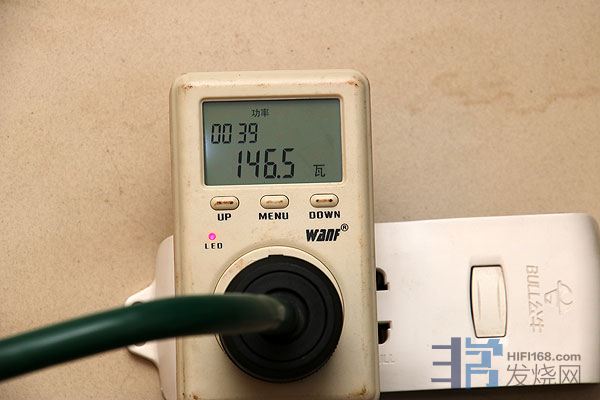

这个时候改为AB类工作,147瓦。
