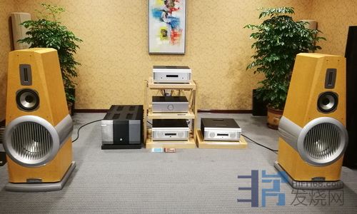

去年初开始关注非常发烧论坛,这里有很多资深烧友,有很好的交流氛围。尤其是版主,耐心而专业地解答大家问题,由衷的钦佩。本人近期打算配置一套器材,用在50多平的房间,所以前段时间陆续走访试听了多套大系统,现在把它们的简明听感整理出来,与大家交流分享。所谓简明听感,是指主要的声底类型和基本素质。每次的走访试听,因时间条件有限,不能对整套器材的每个细节做很深入的了解,只能对音箱功放讯源做大体介绍,线材避震等资料不全,房间的声学环境对声音的影响更是没法准确测定。所以,只能是简明听感。但是,主要环节的器材匹配,基本能够决定一个系统的声底走向和大体素质。资深高手可以通过线材避震和装修声学改造提升声音素质,或在一定程度上调整音色,但声底类型是大的基调。对于烧友来说,选择器材最重要的是找到自己喜欢的声音类型,简明听感还是有些交流价值的。萝卜青菜各有所爱,至少不会让喜欢咸口味的人去选择甜味,喜欢刚硬风格的误选择柔和型。从另一个角度看,最好最贵的音响系统,都不能完全准确的还原现场,既然如此,何不就选个自己喜欢的声音呢?看过不少器材评论,篇幅很长却没说清楚基本的声底类型,厚薄冷暖,偏力度动态或柔美韵味,通篇赞美却没说不足,对选购的朋友没有多少参考价值。为了选购而试听,可以直面最本质的东西,客观的表述器材个性。
试听房间的面积基本都在40-70平,常规层高。所有的试听,选用相同四张cd碟片,包含交响民乐器乐人声,没有爆棚重金属。具体cd碟片:《雨果发烧碟精选一》《穆特小提琴卡门》《小泽征尔波士顿交响乐团贝多芬精选》《刘汉盛-听空间在唱歌》。我和家人除重金属摇滚类,其他都听些,没有局限在某一类,所以系统的选择有难度,只能有些侧重取舍。
本文共40个系统(以音箱为准),以后如有新的试听,再行续补。

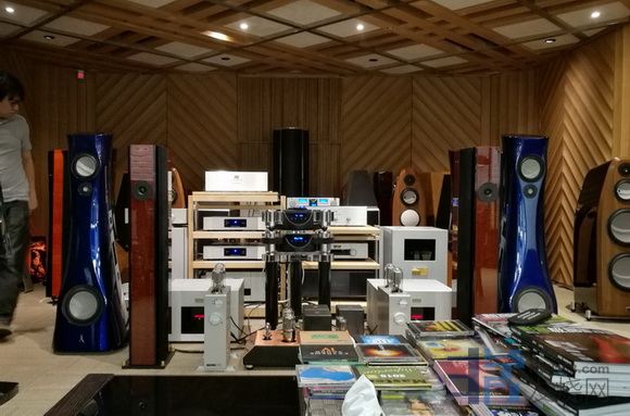

13. Penaudio Sinfonietta
    讯源1—Orpheus天琴Lab Heritage cd机,功放1—Orpheus Classic Two V2前级,Analog Domain The Calysto单声道后级,
    讯源2—Orpheus天琴Lab Heritage cd机,功放2—ASR Luna6三分体,
    讯源3—CH Precision D1+C1 转盘解码, 功放3—Einstein爱因斯坦The preamp前级,The poweramp立体声后级,
    Penaudio是芬兰的品牌,很小众,知道的人不多。这款箱子是自家系列的老二,外形上比较传统。刚开始听到的是钢琴,第一感觉是高度的醇美润泽滑腻纯净,明显胜过之前听过的箱子,很惊讶。再试其他乐曲,同样表现出浓郁的美感和贵气。问了店家,功放接的后级是德国AD单声道,四五十万左右,远高于音箱价位。之后当然是换功放,接上ASR三分体后,声音比之前的润泽细腻度逊色些,颗粒感也明显些,但还是属于中上等的音质。 Sinfonietta音箱的最大特点是醇厚暖调与通透明净兼备,这两点本是矛盾的,能做到兼备让人很意外。空间规模定位速度解析等素质方面的表现也不差,个人感觉同价位上很超值。回头细想,可推断AD单声道后级的功力极为深厚。遗憾的是这次没听到旗舰箱Sinfonia,报价在15万以下,属于可以承受的价位,推测应比老二更好一层次,空间规模和低频方面。
再次听到Sinfonietta,是在另一家店,搭配了更贵价的爱因斯坦前后级功放和CH转盘解码。还是甜美细腻的声底,但动态丧失大半,软弱无力,速度响应也慢了半拍。音乐缺失了起伏对比的反差,表现力自然大打折扣。可以确定,这套系统的箱子和功放并不相配。贵价的器材也可能出来不好的声音,匹配得当更重要。

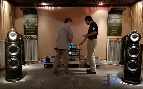

18. B&W宝华800D3
     讯源—CLASSE驾势CDP-102 CD播放机,
     功放—CLASS驾势CP-800 MK2,CAM300单声道后级,
     驾势与宝华,传言是佳配,很多店家都用这搭配开声。800D3是宝华近年的顶级新品,本次试听的驾势的迅源功放也是系列的高端。声音延续了宝华家族特征,自然柔和有韵味,线条解析力又不弱,因此又多了一份清爽,是耐听的类型。低频的量感凝聚力及余音都很适当。场面规模和定位属于能接受的级别,速度响应略慢。播放以动态力度见长的乐曲,表现力有限。

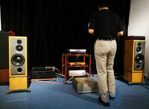

19. Wilson Benesch 金驰Chimera 玉辟邪
    讯源—Soulution登峰541 cd机,
    功放—Nagra南瓜 PL-L前级,Pass Labs XA160.8单声道后级,
    碳纤维箱体的造型修长苗条。声音也像它的身材,不是宽松丰满的类型,而是胖瘦中等,不厚不薄。线条解析分明,瞬态反应迅捷。音色属于中性清丽,不偏冷暖。总体上有点象丹拿的声底,但又多了些许舒缓,尤其是低频。中高频声音也多出几分透明感。音场的规模和层次并不是强项,弦乐和声乐的表现力有限。

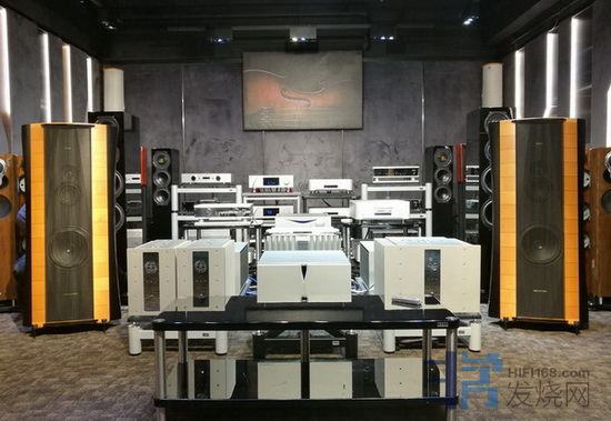

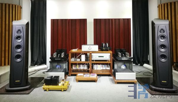

22. Sonus Faber世霸 Amati大名琴
    讯源1不详,
    功放1—某款300B胆机,
    讯源2—McIntosh麦景图MCD1100 CD机,
    功放2—McIntosh麦景图C52前级, MC601单声道后级,
    第一次试听的功放是300B胆机,先听小提琴和人声口水歌,醇厚润泽,乐感悠扬,表现力充足。大名琴的音色比前面的世霸至尊克雷柔美甜润,也多了几分通透,不流于死板式的滞重。接着换上大民乐和交响,300B的问题就暴露出来了。动态速度低频等都有欠缺,不能充分展现音乐作品的魅力。第二次试听,搭配全套麦景图讯源功放。优点依然是在弦乐和声乐上,类同上述。播放其他类乐曲,比前面300B功放带动的效果在各方面都有些提升,但解析力定位场面层次等还是感觉有所欠缺,低频偏松散,速度响应也不快捷,弱项较明显。这结果和多数文章里对世霸的评价基本类似。个人感觉大名琴相比前面的Ktema,在各项素质的均衡性上有所不如。

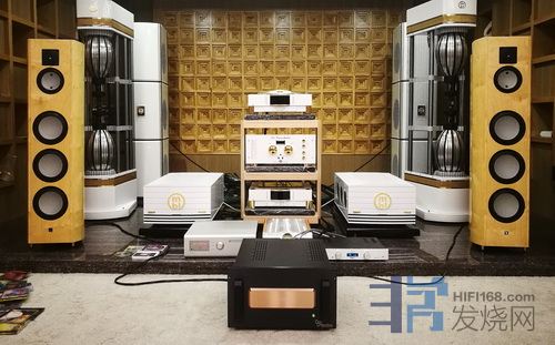

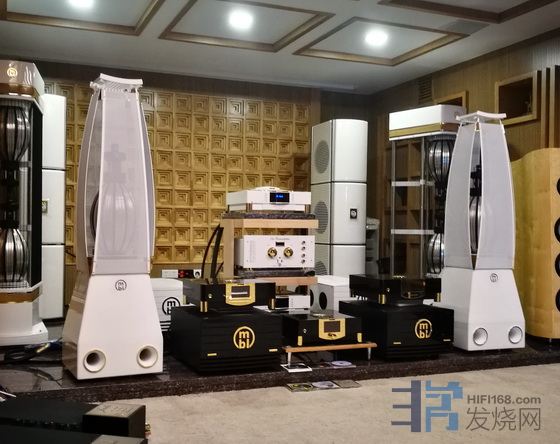

23. MBL101E MK2 (中葫芦)
     讯源1—MBL1621转盘,1611F解码,
     功放1—6010D前级,9008A单声道后级2台,分音线材—天仙配接中高音,银彩接低音,
     讯源2—MBL N31CD机,
     功放2—MBL N51接中高音,N21接低音。
     在第1种搭配上(讯源1功放1),前后试听了两次,原因在于:优缺点都很明显,所以反复的揣摩。优点是与众不同的空间场面,前后左右的乐器层层展开,层次分明,有种灵动的境界,声场规模和乐器都属大号。中高频上有一层淡淡的金黄色泽,音色因此带上几分高贵。玩摄影的朋友都知道色温,葫芦的音色好比下午三点的阳光或4000K的LED灯,既不是阴天的冷调和6000K灯,也不是黄昏和两三千K灯,恰到好处。缺点是,声音有种颗粒感。虽是均匀的细颗粒(这也许和它的金属振膜和振动方式有关),但由于这种沙沙音,导致微细节交代不很清晰以及音乐的流畅感打了折扣。也就是说不具备那种润滑的味道。我比较注重声音的温润细腻,因此这个问题太致命了。也许有人喜欢这种别致的沙沙音,口味因人而异。低频的速度响应及与中高的衔接尚可(箱子背后有几档调节),量感足,结实度稍欠。这对葫芦太有个性,不同口味烧友的评价会相差甚远。
    第2种搭配,换上N系列讯源功放,在高频延伸和瞬态响应上略有加强,细细的颗粒感还在,醇声音厚度弱化了变纤细了,少了金黄色泽和韵味,贵气也随之消失。比起第一种参考系列的搭配,N系列没有充分展现出MBL的特色。不得不说的一点,白色中葫芦真的很漂亮,摆在房间里充满了浪漫气息。
24. MBL 101 X-treme(大葫芦串)
    讯源--MBL1621转盘,1611F解码,
    功放--6010D前级,9011单声道后级2台,
    分音线材,银彩接中高音,天仙配接低音,
     MBL的旗舰大葫芦串四件套,据说是比尔盖茨家的选择。中高频的特征和101E相比没听出多少区别。试听房间的层高3米左右,空间有限,可能不利于大葫芦的发挥。明显的不同在于,低频表现力优异。难倒很多大系统的《雨果发烧碟一》第二首《小刀会》开头两声大鼓,在大葫芦这里,气势磅礴却没有生硬的刺激感,余韵悠长收放自如,这种宽松的低频在听感上很舒服耐听。这个大鼓,其他系统能完成尚属不易,它却能轻松展现出美感,应该是得力于四件套里那两个巨大的低音柱。当然这个系统的价位也上了大台阶,到了两百万的级别,没有可比性。

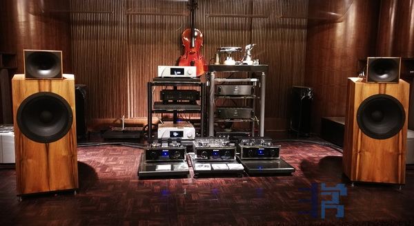

25. TANNOY天朗GRF90周年
    讯源1—MC501 cd机,功放1—PLINIUS谱乐诗Hiato合并机,
    讯源2—Esoteric K01X cd机,功放2—柏林之声 Burmester 077前级,Bryston拜事通28B SST2单声道后级,
    讯源3—Esoteric K01X cd机,功放3—PLINIUS谱乐诗Hiato合并机,
    天朗这对箱子,是限量版。用了几套不同前端搭配比对,是想推出宽松饱满的声音。第1套,整体表现尚属均衡,线条感清晰分明是第一感觉。中性稍温暖的音色,音乐的动态起伏较为流畅,乐感不差。声音些厚度,但不是很饱满的类型,低频量感和凝聚度适中。乐器定位基本只在左右的横向平面上,音场深度不足。这个问题在同级价位的器材上广泛存在,要做得好也许是勉为其难的。其他的hifi性上没有明显短板。期间改换过一台麦乐迪的80w胆机(KT150),声音更醇厚饱满,但动态和流畅性欠缺,乐感就明显打折扣,不如谱乐诗的Hitao晶体管合并机。 第2套的前后级功放加起来超过四十万,明显的高配,但声音却比第1套系统瘦薄,生硬。基本素质方面也没改善,音场深度还是不具备。综合听感比第1套还有不小差距,让人意外。这再次证明贵价也可能出恶声,合适的匹配才是正道。第3套系统,讯源用Esoteric K01X替换MC501,都是转盘解码一体机,前者价位是后者4倍,后者不到两万。声音的改善还是能听的出来,中高频饱满度增加一些,更醇厚润泽些,泛音更丰富,低频量感增多的明显些,解析力和速度响应方面没区别。总体上声音更耐听,但不是一耳朵的区别。可见MC501cd机是性价比不错的东西。

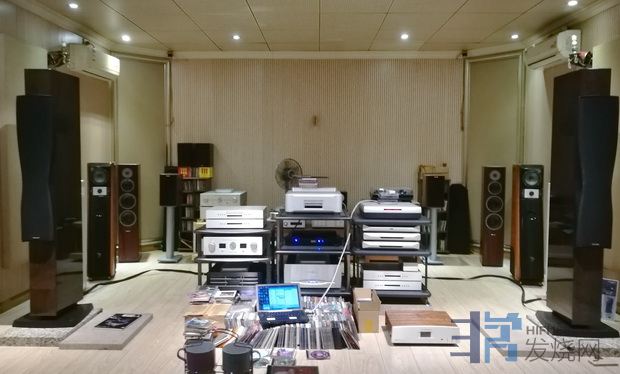

29. Dynaudio丹拿C4铂金版
    讯源1—Sony笔记本电脑+Playback MPD-5 DAC,
    讯源2. U盘+欧博R8S
    讯源3. Esoteric K01X CD机,
    功放1.2.3—CODA柯达FET Preamplifier 07x前级,Amplifier 15.5后级,
    丹拿的C4,身材高挑。铂金版和以前两个版本外形相同。这次的试听又收获一个意外,C4铂金版的声音完全不是丹拿家族的标志声,而是走向了相反一面,醇和温暖,有一定程度的饱满和宽松,速度响应还略慢。这种音色象下午四点的阳光,三千多K的色温。这个意外和前面第10套系统思奔达D9的意外是同一性质,但内容相反。丹拿和思奔达是互为反面的声音走向,C4和D9都背离家族特征走向反面。
这系统的声音还是耐听的,不太亮不尖锐。声场宽度有一定规模,深度的基本没有。较明显问题是速度响应略慢。也可能这和功放控制力有关,但刚才同样功放推动丹拿340可是快捷讯速。其实在瞬态的响应速度上,稍多些拖延就会使得音乐表现力打折扣。
试听用了三个不同讯源,前两个是数播,播放与cd片相同曲目的音乐文件,flac格式。欧博R8S相当于Playback MPD-5的80-85%水准,欧博的音场规模和乐器小了一号,饱满度和流畅感略逊,但解析力不差,线条感还更分明些。最后换上Eso的cd机,一耳朵的把前面两台数播都打下去,动态音场密度乐感都提升一级。也可能数播的flac文件比cd片的同曲目文件有些差距,但可以确定的是本次的flac文件质量不错,差距不会很大。MPD-5已算是数播中的中高级品,看来数播要赶上cd,还有很长的路要追。

37. Burmester柏林之声B100
    讯源—Soulution登峰540 cd机,
    功放—Gryphon贵丰Pandora潘多拉前级,Colosseum Stereo罗马竞技场立体声后级,
     柏林之声的旗舰箱,明显是自家品牌的风格,清澈明净,冷调的音色。贵丰的功放是厚暖声的类型,却还是不能中和柏林之声的风格,系统的声音还是偏向单薄清冷,中高频瘦声,低频也没多少量感,乐感韵味有欠缺。hifi性方面也不觉得很突出。这个系统只听了不到二十分钟,感觉不耐听,不是自己倾向的类型。看来器材风格的搭配,不象做算术题那样1加-1等于0,没有绝对的规律,只能在实际试听后以耳朵收货。
