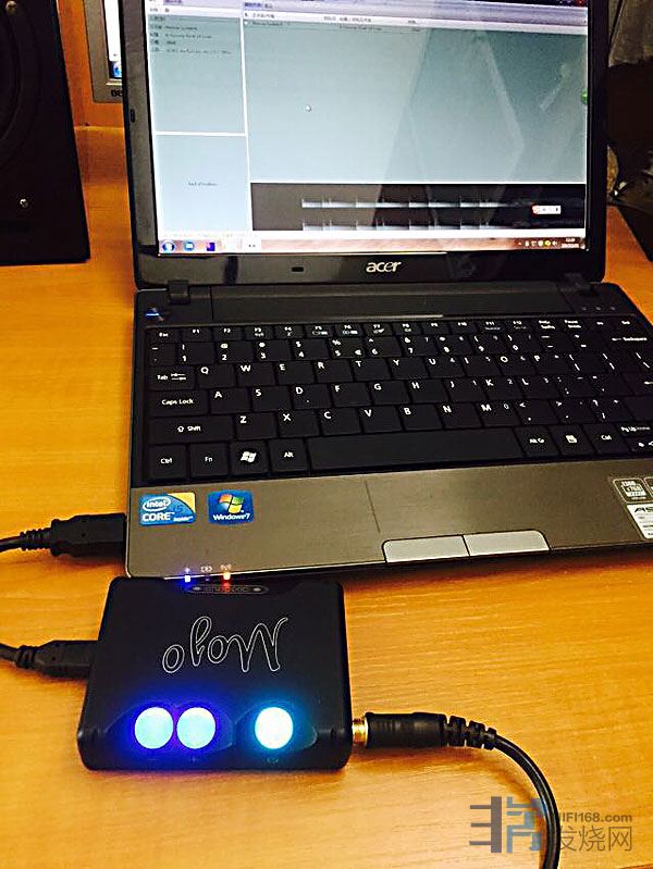

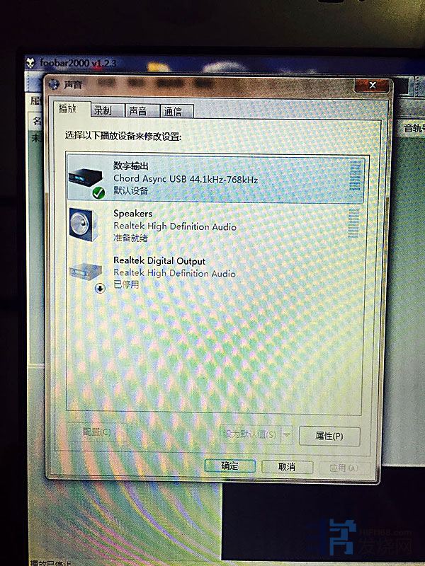

MOJO除了连接手机,还可以连接PC,这样,通过电脑就可以播放高质量的高清音乐。
首先如果是微软系统,要安装驱动,我的帖子首页有下载链接。
安装好后,电脑直接把chord设为默认播放设备。
(127.78 K)
2017/2/21 15:10:17
为方便拍照,我用我的笔记本来搭配试听,连接的USB线是MOJO原配的。

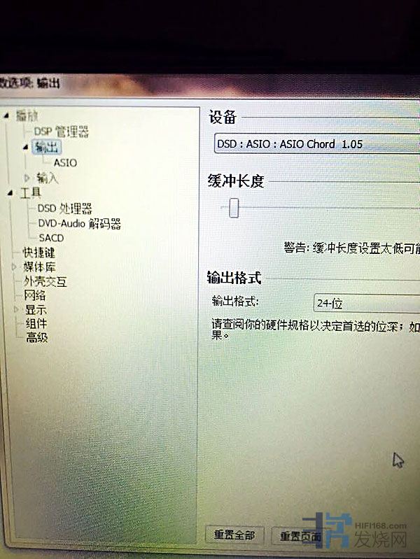

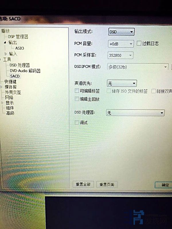

把FOOBAR设置为这个输出。
(85.29 K)
2017/2/21 15:10:17
选DSD输出,不然是电脑转换为PCM输出。
(84.34 K)
2017/2/21 15:10:17

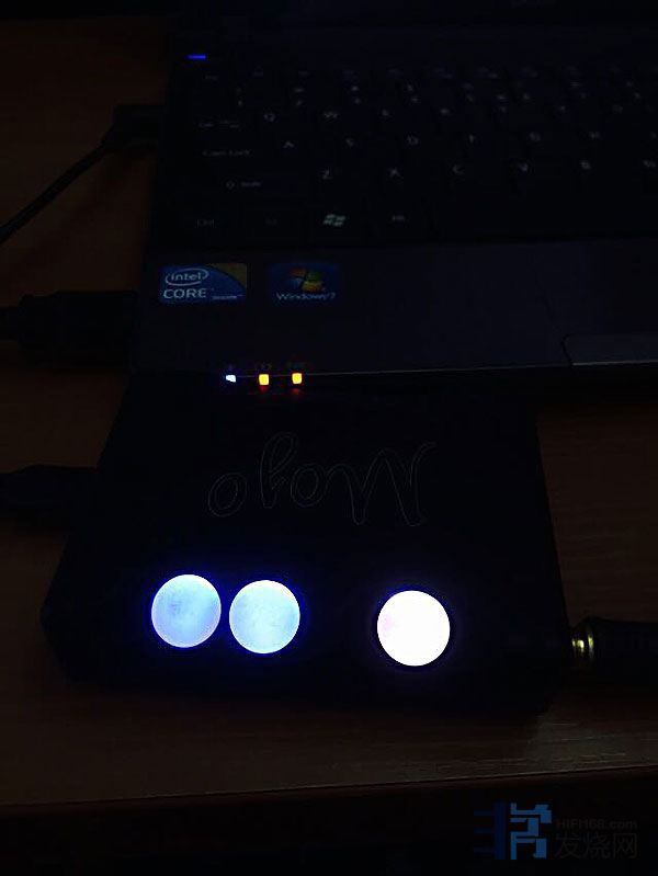

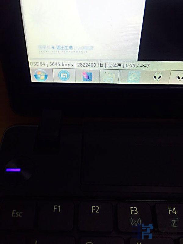

播放DSD格式文件,MOJO的电源键会变成白色,这个就是DSD工作状态。
(24.02 K)
2017/2/21 15:10:17

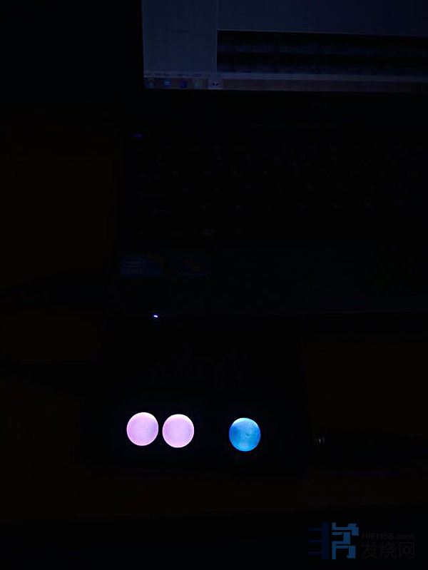

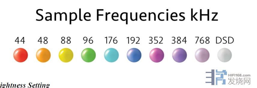

电源键的颜色代表MOJO的工作状态。
(25.57 K)
2017/2/21 15:10:17
蓝色就是192格式。
(15.82 K)
2017/2/21 15:10:17

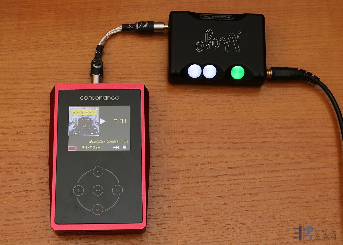

MOJO还有一个主要用途就是连接高清随身听当解码+耳放,单做耳放的话,效果可以说比原机有更好的推力和动态。
但解码的话,由于一般随身听都是提供同轴或者光纤数字输出,这个可以输出24、192甚至更高规格的PCM信号;而如果要输出DSD数字信号,就要随身听可以支持DOP输出格式,这个目前我所知道没有几款随身听可以支持。
