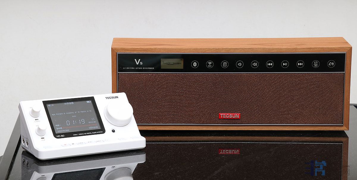

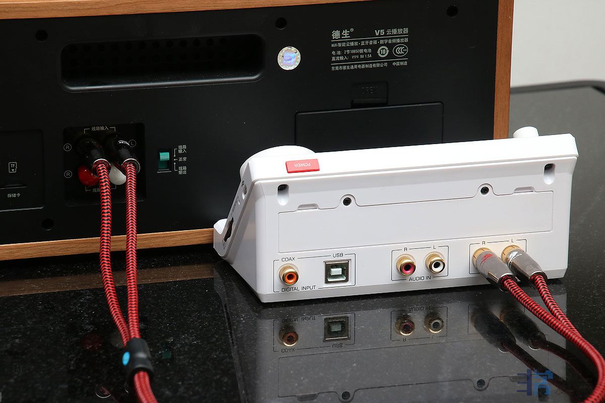

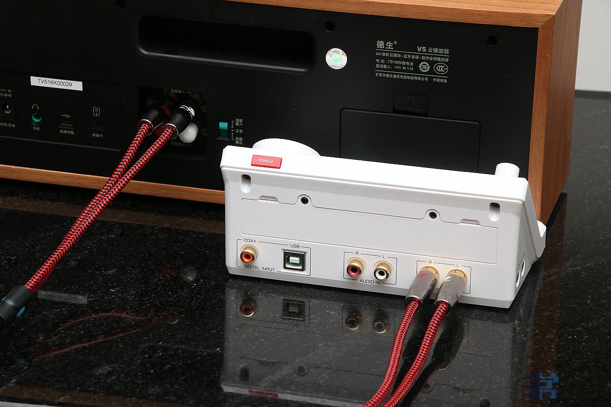

HD 80除了用耳机听,接音响大系统听之外,还可以接德生的V5云播放器当扬声器用,也是非常简约、方便的听音乐组合。
V5的售价是799元,可以用蓝牙连接智能设备,播放TF卡,不过只是CD级别和MP3级别的文件,以及连接WIFI,听互联网中海量的节目。
连接HD 80,就可以播放DSD音乐和高清音乐文件了。
V5的淘宝链接:
Tecsun/德生 V5 WiFi 智能云播放、蓝牙音箱、数字音频播放器
这套组合非常方便,客厅、饭厅、睡房、办公室、厨房、花园、草地、沙滩................................

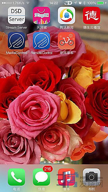

手机上安装德生云播放,就可以控制V5.
APP集成了天天动听、喜马拉雅、QQ音乐、豆瓣、蜻蜓FM等等功能,可以听的节目异常丰富。

HD 80可以接收蓝牙信号,不发射蓝牙信号,所以和V5的连接是有线方式。

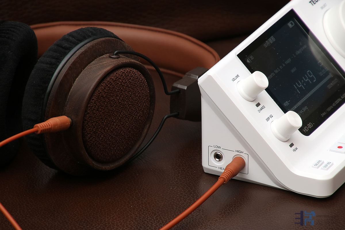

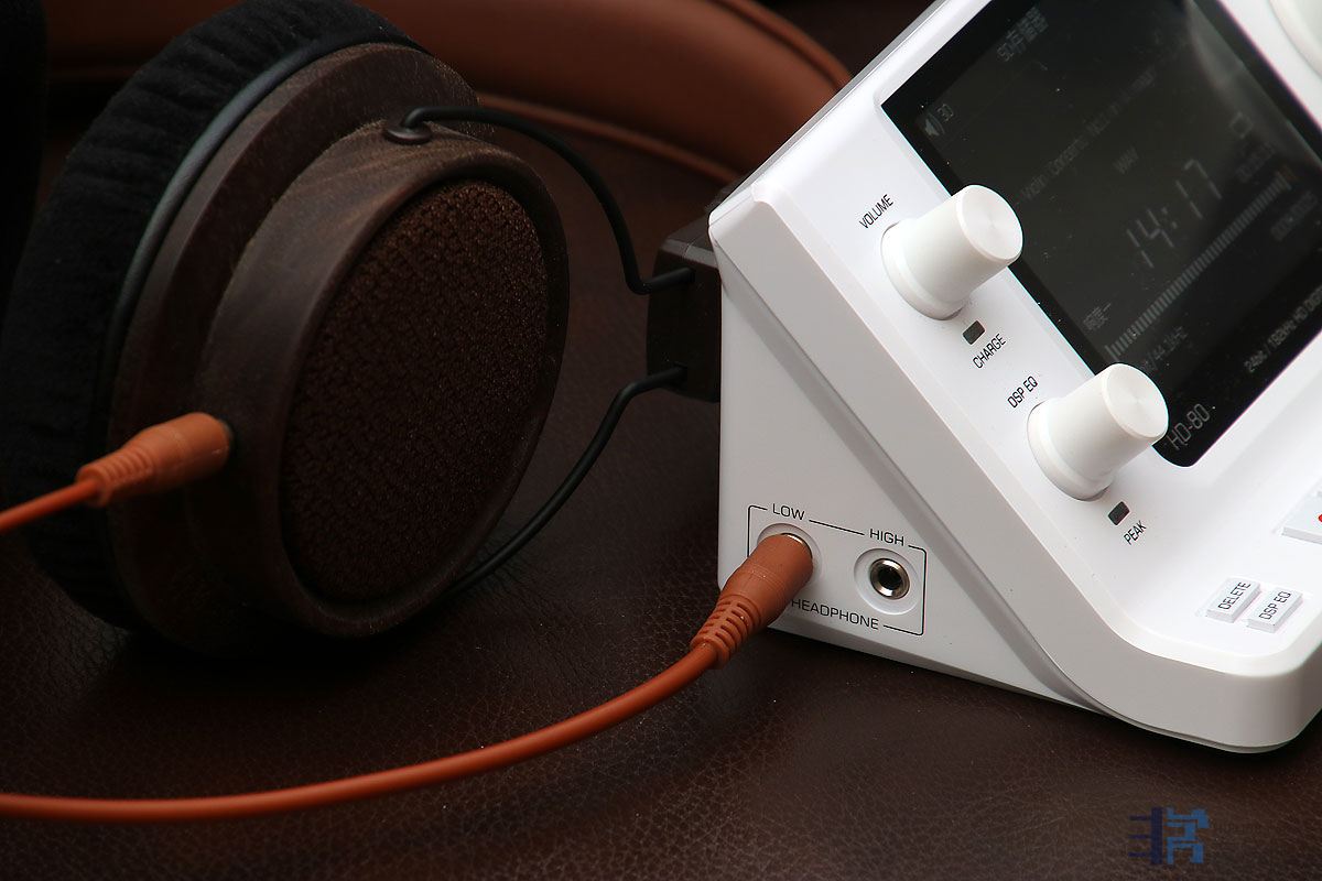

正式试听80是用门当户对的德生草根耳机,草根耳机我之前已经在论坛测评过,是一款非常超值的耳机。
80有两个耳机输出口,可以同时工作推两副耳机。
其中一个是低阻耳机,一个是高阻耳机。
传统上,300以上的是高阻耳机,300到100是中阻耳机,100欧以下是低阻耳机。
草根耳机是32欧,低阻耳机。
80在低阻耳机输出是5V供电,高阻是12v供电,提供更大的动态,驱动力更强,声音更饱满、失真更小。
所以,理论上把任何耳机插到高阻输出处,声音最好。
问题是低阻耳机能否承受得了这么大补而已。
草根耳机承受能力非常好,可以放在高阻耳机输出口,但注意音量先不要开大,不然损害听力哦。
