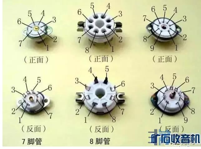

电子管都是通过专门的管座接入工作电路的。常见管座是用陶瓷或电木等绝缘材料做基座,上面有可插入电子管管脚的插孔与焊接电线的焊接片等。管座为配合不同电子管也相应设计成各式各样的,但其插孔数与相应电子管的管脚数一般是一样的。不过有的电子管只有四只脚,但设计也得适用于八脚管座。图1所示为常见国产小型电子管管座实物图,小型7脚、9脚管座的中间装有一个接地用的管座隔离心,而8脚管座的中心有定位孔(带有小缺口的圆洞),与带有中心「管钥」(即定位插脚)的电子管相吻合,插入电子管时以便保证插对位置。
图1 常用电子管管座的识别
管座插孔的排列次序与电子管管脚一致,即在管座反面(焊片朝上)按顺时针方向,从插孔(小型GZC-7或GZC-9型管座)的最大一个间隔左边第一个插孔开始数1、2、3……,或从中心圆洞(GZ-2C型8脚管座)的小缺口所指左边第一个插孔开始数1、2、3……。如果是从管座正面数,则按逆时针方向,从插孔(小型GZC-7或GZC-9型管座)的最大一个间隔右边第一个插孔开始数1、2、3……,或从中心圆洞(GZ-2C型8脚管座)的小缺口所指右边第一个插孔开始数1、2、3……。
选用管座时,注意采用优质的陶瓷制品,劣质的胶木制品与胶纸制品最好不用,因为各种电子管的屏极电压均达数百伏,如果管座的质量欠佳,就容易引起漏电而产生杂声或交流声。同时管座的接插件必须保有良好的弹性,过松、过紧均不理想,特别是小型管座过紧时,容易造成电子管脚弯曲,严重时可能导致管壳开裂或管脚折断。
常用前置放大管多为拇指管或花生管,如6N1、6N2、6N11、12AX7、12AU7、6C1、6J1等,一般应选用GZC型瓷7脚或9脚管座;普通功率放大管一般为瓶形玻璃管(ST管)或筒形玻璃管(GT管),如6P3P、6L6、6CA7、EL34、KT88、6550型等,一般选用GZ-2C型瓷8脚管座;其他功放管如2A3、300B、211、805、807、811、845等,则采用中型瓷4脚与瓷5脚管座。

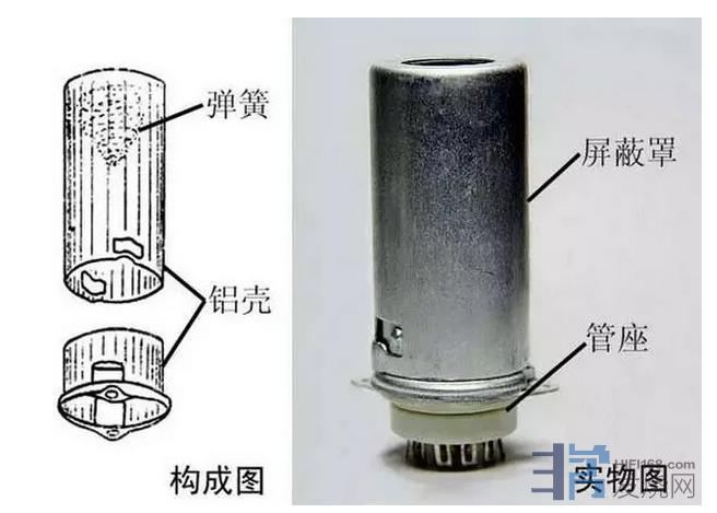

外界低频电磁波能够穿透电子管的玻璃壳,对内部电极造成干扰。例如,音频放大管在受到干扰时,扬声器会发出交流哼声。为防止低频电磁场的干扰,有些场合采取在管壳外罩上一个专用铝罩的办法,如图2所示。该罩接机壳或公共地端,被称为电子管屏蔽罩。其作用明显,不仅可避免外界电磁波对管内电极造成的影响,而且还可消除由管子电极发射的电磁波对周围其他元器件所产生的干扰。

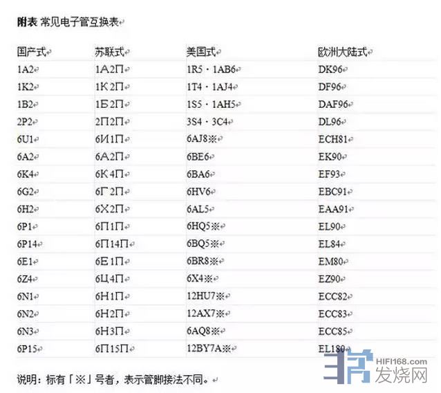

电子爱好者在接触各种收藏级电子管收音机时,不仅可以见到国产电子管,而且还可见到那个时代苏联、美国等国家生产的电子管。虽然有的电子管在外形上各有所异,但许多同一类型管子的参量数值完全相同或比较接近,在维修中是可以互相代用的。附表列举出若干国产电子管与其他国家电子管产品互换使用的对照表,以方便参考。
附表 常见电子管互换表
说明:标有「※」号者,表示管脚接法不同。
