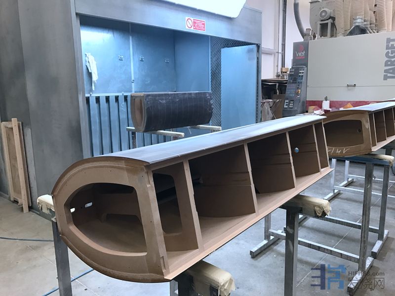

DAY3参观木箱加工厂
第三天的早晨我们来到了位于离开维琴察小镇30公里的木箱加工厂进行参观。
穿过一个小花园我们通过小门进入工厂的内部。

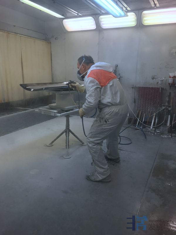

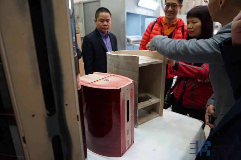

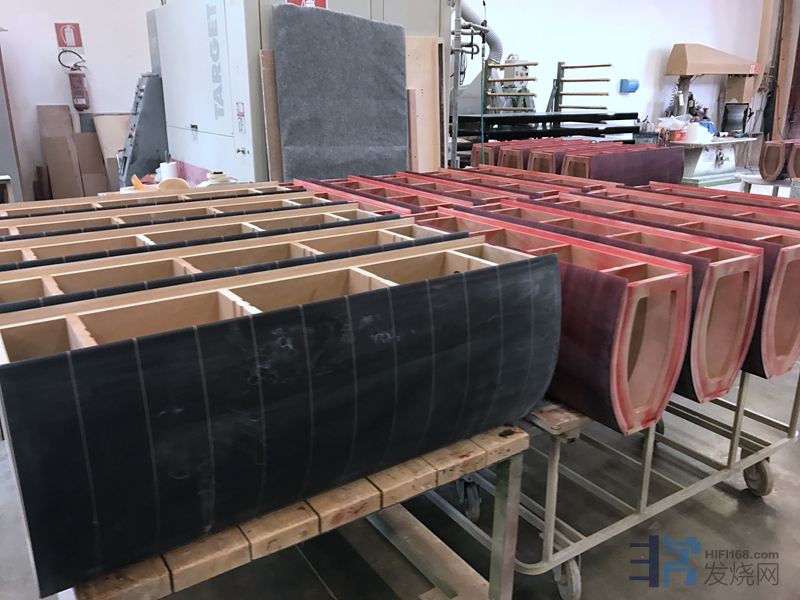

所有进入这个工厂时候的木箱都像最右手边的那个毛坯木箱一样,原始木箱毛坯送到这里这里之后都要经过上漆处理,每一个木箱都要上漆10-12层,根据不同颜色的表面对应不同颜色的油漆。

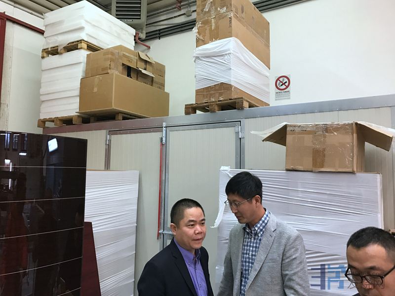

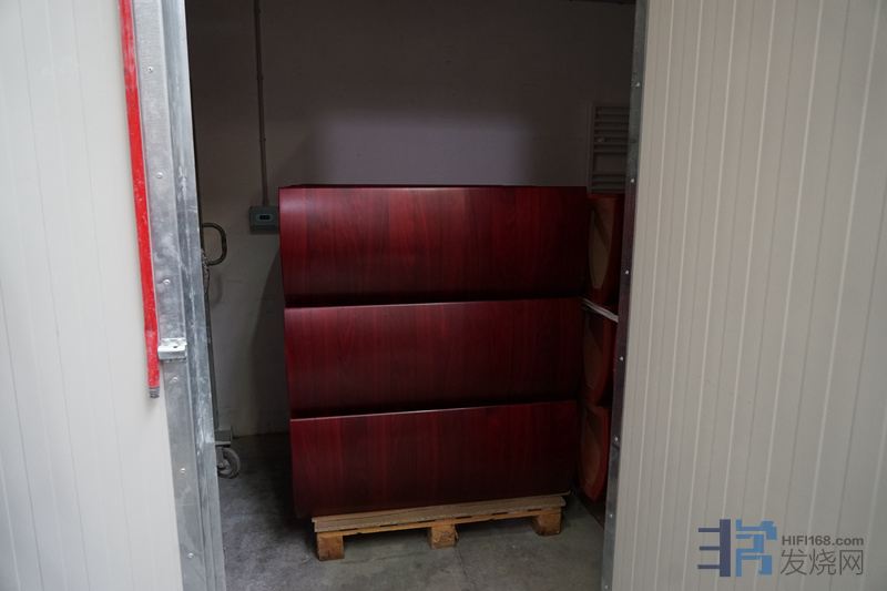

上完漆后的木箱会送到图中这个白色大柜里面去,这是一个恒温干燥箱,里面采用恒定38摄氏度设定,所有木箱都要在这里放上30-40天时间,让油漆充分地让木头吸收和风干。
恒温箱里面的已经上好漆的木箱。

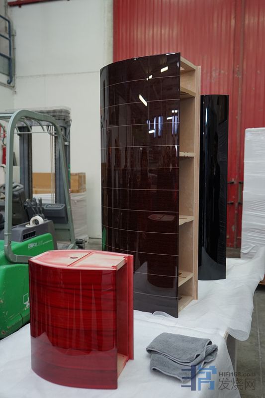

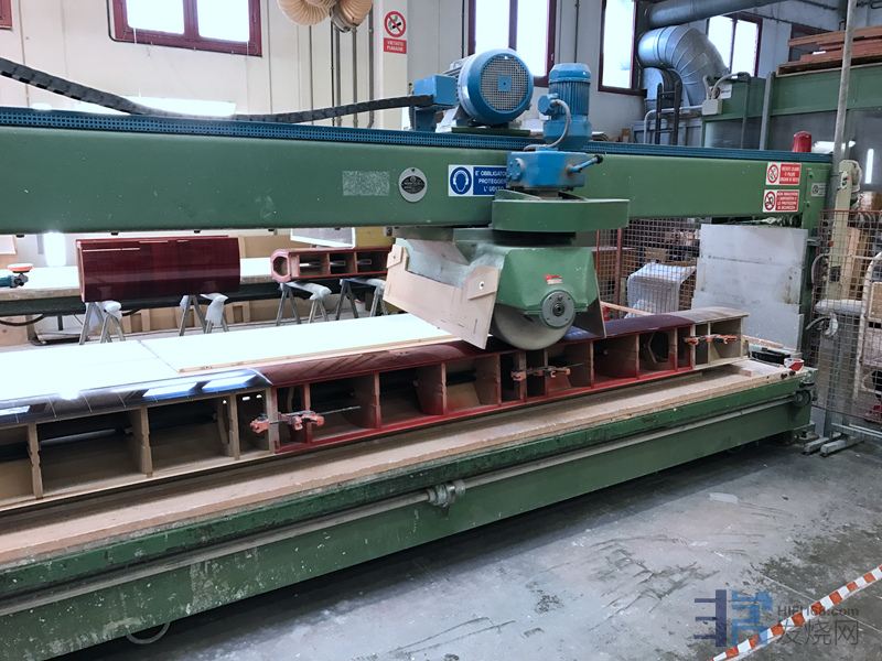

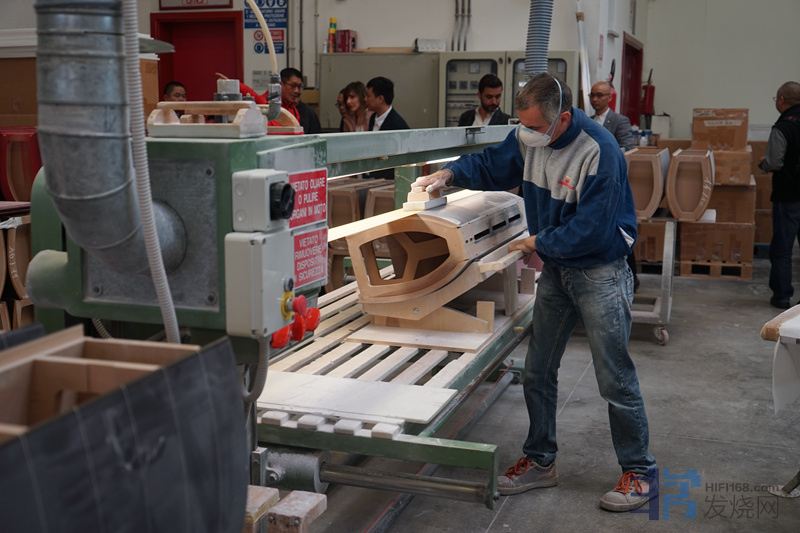

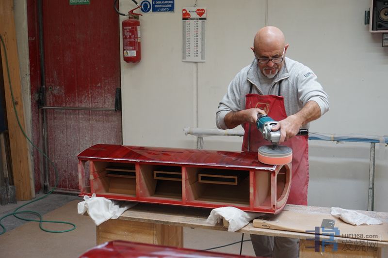

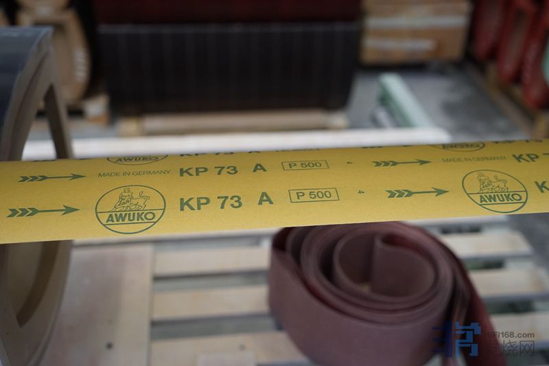

充分干燥后的木箱会送到这里上机打磨抛光,图中工人采用机器砂纸带抛光机在打磨,中途还会换上不同号数的砂纸进行抛光。
采用的是德国品牌的砂纸带。

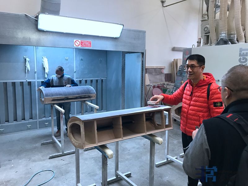

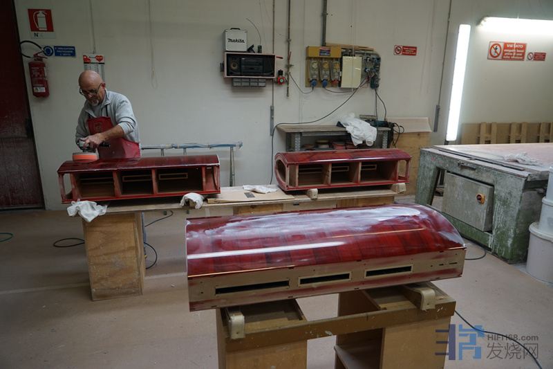

上机打磨后还不够,还需要进行人手手工打磨,这里的师傅通过用手去感受箱体表面打磨不足的地方,再进行手工修葺以达致完美。
待手工打磨的木箱。
