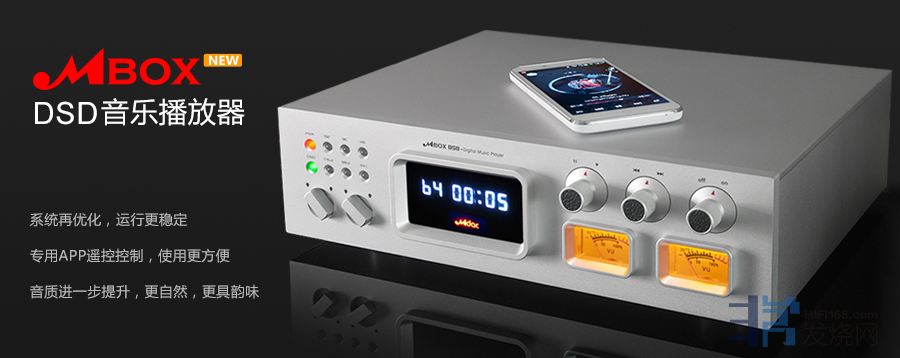

MBOX 2016刚刚上市,许多烧友渴望了解这款机器的声音特点,
希望已经体验过MBOX 2016的烧友
分享一下听感和心得。
使用过程中的问题解答在本帖10楼。
想现场试听的朋友可以加微信arcewpf联系我。
也可以到高盈电子城三楼薛氏音响试听。

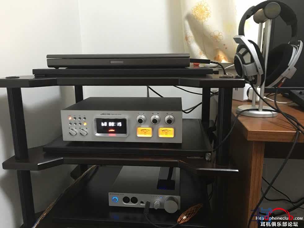

其中一个用户在其他网站分享的心得
“具体到声音方面其实感觉不需要说太多-
不知道是不是入了mbox的烧友都不再折腾了,
很少见人分享听感-
反正该有的都有,
素质也够了,
特别是模拟味与安定感方面实在太好了
经过了半年以上的折腾,
对音源这块头疼不已,
现在终于满意,
可以安心听音乐了。”
