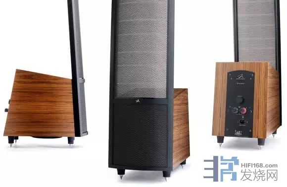

静电喇叭
前面提到贝尔实验室的Rice与Kellogg实验喇叭,他们制造的静电喇叭大得像扇门板,振膜由猪大肠外包金箔构成(塑料还未为上市)。当真空管的光辉照耀,发亮的金色庞然大物具有催眠作用,加上实验室空气中充满猪肠腐臭味与臭氧味,两位科学家也许会想到「科学怪人」与利用死人耳朵制成的贝尔「记音器」。但开始发声后,它光彩夺目的声音与逼真的音色,简直让大家吓呆了,他们明白一个崭新的时代已经来临了。不过Rice与Kellogg在设计静电喇叭时遇到了无法克服的问题:需要有庞大的振膜才能再生完整的低音,在技术难以突破的情况下,贝尔实验室只得转向锥盆喇叭发展,这一停滞使得静电喇叭沈寂了三十年。
1947年一位年轻的海军军官Arthur Janszen受指派发展新的声纳探测设备,而这套设备需要很准确的喇叭。Janszen发现锥盆喇叭并不线性,于是他动手试做了静电喇叭,在塑料薄片上涂上导电漆当振膜,事后证明无论是相位或振幅表现都不同凡响。Janszen继续研究,发现将定极板(Stator)绝缘可防止破坏作用的电弧效应。1952年,Janszen完成商业化生产的静电高音单元,与AR的低音单元搭配,是当时音响迷梦寐以求的最佳组合。
1955年,Peter Walker在英国的「无线电世界」一连发表多篇有关静电喇叭设计的文章,他认为静电喇叭与生俱来就有宽广平直的响应,以及极低的失真,失真度比当时的扩大机还低得多。1956年,Peter Walker的理想在Quad ESL喇叭上实现了(Quad是以他早年一种扩大机Quality Unit Amplifier-Domestic的缩写来命名),它的准确性被誉为鉴听新标准,不过仍有一些问题待克服:音量不足、阻抗负载令某些扩大机望而生畏、扩散性不足、承载功率也有限。60年代初期Janszen加入KLH公司为KLH-9的上市而努力,由于KLH-9的大尺寸化,解决了Quad ESL的问题,一直到当1968年Infinity公司成立前,KLH-9静电喇叭都是最Hi-End的产品。
Janszen的成就不仅于此,在他协助下,Koss、Acoustech、Dennesen等静电喇叭陆续问世,Janszen企业的首席设计师Roger West也自立创设了Sound Lab公司。当Janszen企业出售时,RTR公司买下生产设备,推出Servostatic静电板,Infinity的第一对喇叭就使用RTR的产品。Janszen公司几经转手,却始终没有消失,今天喇叭王之一 - Dave Wilson的WAMM巨型系统,里面就用了部份Janszen所设计的静电板。
静电喇叭的设计吸引许多厂商投入,比较有名的包括Acoustat、Audio Static、Beverage、Dayton Wright、Sound Lab、Stax与Martin Logan等。Acoustat X本身附有真空管扩大机,可以输出高压讯号而不必使用升压器;Beverage 2SW除了附有高电压扩大机、控制器,还有一对超低音。由于Beverage 2SW两公尺高的振膜装在一个椭圆音箱中,利用声波导板让声音由前方开口均匀传出,可以形成非常立体的音像,它的建议摆位是放在两侧墙边,然后面对面播放。Dayton Wright的设计也很特殊,振膜装在以六氟化硫惰性气体密封的塑料袋内,用以增加喇叭的效率与输出音压。最贵的静电喇叭,要属Mark Levinson的HQD。每一声道使用两具Quad静电喇叭,加上一个改良的带状高音与一个24吋的低音增加频率两端延伸,配上三台Mark Levinson ML-2后级与电子分音器,要价15,000美金,当时真的是天价。Martin Logan为解决大片振膜产生低音的问题,近年来混和锥盆低音的一系列设计获得很大成功,再加上延迟线、声学透镜、波浪状振膜等新技术的引进,让静电喇叭越来越可亲,相信它还会继续的存在。

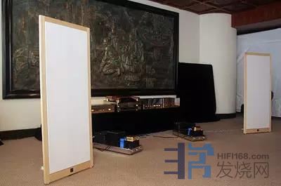

平面喇叭
在带状喇叭演化的过程中,衍变出一种平面动态喇叭,也称为假带状喇叭,它的问世要归功于美国3M的工程师Jim Winey。Jim Winey原本是业余音响爱好者,他很喜欢静电喇叭,但又觉得KLH-9太过昂贵,应该有办法降低成本才对。有天他获得灵感,他发现用于冰箱门边的软性陶片磁铁,质量轻、成本低、切割制造容易,很适于做磁性结构。这种磁铁可均匀的驱动扁平、宽大的整个振膜表面,可用在双极辐射型态的塑料振膜喇叭。Jim Winey设计的喇叭振膜上有许多细小的金属导线,金属线接收来自扩大机的讯号,并配合永久磁铁的磁场产生吸、推作用。1971年,Winey正式推出新型态的喇叭,起初命名「静磁」(Magnestatic),后来改名为「平面磁」(Magneplanar)。
Magneplanar上市后得到很大的回响,包括Strathearn、Wharfedale、JVC、Cerwin-Vega、Thorens等公司纷纷发展不同型态的平面动态喇叭,其中最有名的是Infinity。Infinity推出的Quantum Reference Standard附有双扩大机与电子分音器,它不是用一整块振膜,而是由许多小振膜组成。QRS高两米,宽一米,一共有20个高音单元,其中13个向前,其余向后,垂直成一直线排列。中音则有三个单元,也是垂直排列。加上一只15吋低音,使得QRS可以发出极为震撼的音量,频率也超出可闻范围。后来的EMIT高音(Electro Magnetic Induction)与EMIM中音,也是一种平面振膜,与后来Genesis所用的高音已经不太一样,Genesis的高音可以视为带状单元与平面单元的混合设计,而中音部份Genesis的大喇叭都采用带状单元,与Infinity分道扬镳。不过我们可以看到Infinity从IRS所建立的巨型喇叭架构,这么多年来仍是Hi-End扬声器的最高典范。
平面喇叭也有其限制,它的磁结构使得只有磁场的边缘通量能与振膜上分布的「音圈」相互作用,因此效率都不高,到目前这个现象能然存在。再一方面,平面喇叭所用的振膜比静电喇叭或带状喇叭都来得重,因此会限制它的频宽,过去只有Audire一家公司使用全音域的平面驱动器,连Magneplanar自己的喇叭后来都改采带状单元的中高音,加上平面振膜低音组合而成。Burwen与日本山叶曾利用平面振膜制成耳机,Pioneer则放弃磁性平板,改用高分子聚合物来制造耳机,但这些产品似乎都没有获得肯定。

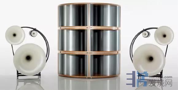

号角喇叭
1919年,美国物理学家Arthur G. Webster发明了指数型号角喇叭,由于高达50%的效率(一般的动圈式喇叭的效率只有1-10%,Klipsch的号角喇叭效率约为30%),很快就被普遍运用在剧院、体育场等需要大音量的场所。号角喇叭最大的特色就是效率高,一点点功率就能发出极大的声响。它的缺点则是不利于低频回放,如果要回放低频,需要有很长的号角,以回放50Hz频率为例,号角的开口直径要两公尺,长度则要大于五公尺才行。1940年美国工程师Paul W. Klipsch设计了一种体积较小适合家庭用的折迭式低音号角扬声器,利用房间角落装置驱动器,把房间的墙壁当成一个超大的号角,在Klipschorn庆祝五十岁生日时,这型喇叭仍然老当益壮的继续生产中。1927年就创立的Altec Lansing公司是另一个号角喇叭的传奇,1956年所推出的A7「剧院之声」,到现在仍有人捧场。1932年成立的英国Vitavox,在1947年推出可媲美Klipschorn的CN191号角喇叭,频率响应已经可达20Hz-20kHz,目前也仍在预约生产中。
号角喇叭的特性会因号角长度、形状与使用的材料不同而有所差异。从早期的铁制、铝、锌号角,逐渐演变而有塑料、水泥、木头号角、合成材料号角等多种材料。设计得当,可以把号角喇叭音质较不细致的问题做部份解决;设计不当,甚至会有吼声效应出现。号角按照形状可分为双曲线型、拋物线型、指数型和圆锥型等,其中指数型号角最常被使用。有些号角的指向性过强,还必须在前端加挂音响透镜(Acoustic Lens),以增加声音扩散的角度。一些简化的折迭号角陆续被提出,有些设计以短的号角和房间墙壁加强喇叭背面所发出的低频,同时直接从锥盆前方发出中、高音,这种背后负载的折迭式号角喇叭通常都有不错的效果。
目前的号角喇叭多半搭配锥盆式低音使用,由于号角通常效率都在100dB以上,所以运用上并不是那么容易,比较成功的厂商有JBL、Electro-Voice、北欧的Einstein、法国Jadis(独特的Eurythmie 11足可留名青史)、美国Westlake,以及意大利Zingali等。
