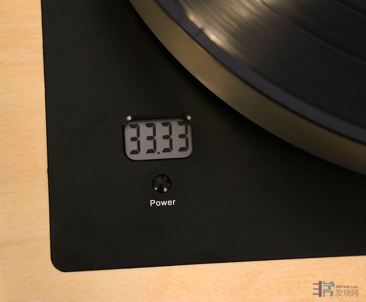

接下来到调整转速了,面板下有33、45转的SELECT选择按键。
33、45旁边的旋钮就是调整转速的,顺时针是加速,逆时针是减速。
以下是我用手机拍摄的转速视频,可以看到转速非常稳定,基本固定在33.33,偶尔一下到33.32。0.01的精准度!

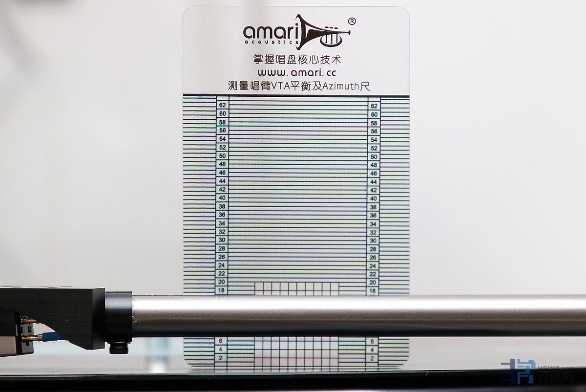

接着就是VTA的调整了,LP 18出厂时已经调整好和固定好,大家可以复查一下在运输途中有没有松动。
准确的VTA是唱臂和唱盘上的唱片成平衡状态。注意重点是唱盘上的唱片,不是唱盘。
所以,追求完美的发烧友,会根据不同唱片的厚度来调整VTA。
这边尺子好像LP 18没有标配,大家可以自己DIY出来的。
最后编辑eric 最后编辑于 2016-11-06 11:03:09
