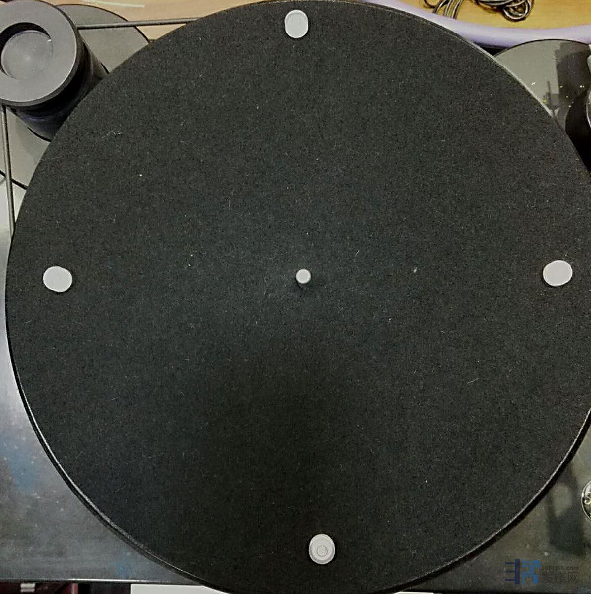

再啰嗦一下测水平的工具,秦逸老师是这样调的,也是方便、快捷的做法,这个水平泡的价格也是千差万别,淘宝几毛钱到几十元都有,区别就是准确度和工艺,以及表面的通透度,几毛钱的不建议买,准确度不高,表面不清晰。
淘宝一款日本进口的,比较贵: https://item.taobao.com/item.htm?spm=a230r.1.14.68.xGuOu0&id=2779555947&ns=1&abbucket=5#detail

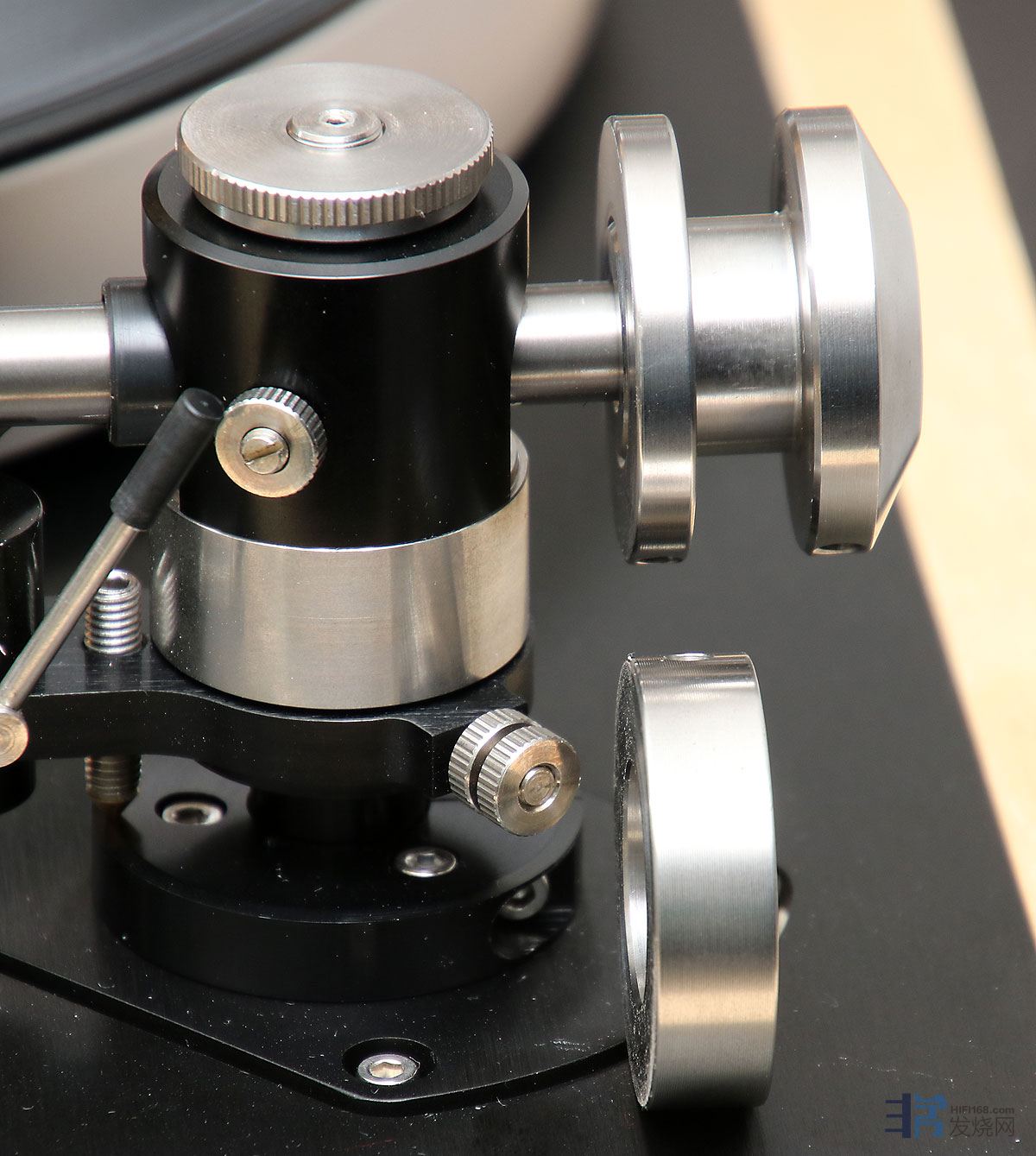

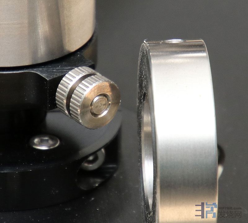

请问版主,随机配件里有个不锈钢环是干什么用的?
唱臂总往外滑直到支撑夹位置是怎么回事?谢啦
swpower 发表于 2016/11/5 11:36:59
看来兄弟是买了18吧。
那个不锈钢环是为配合其他重唱头,加重配重环的。
现在不少翡翠外壳、木头外壳,甚至青花瓷外壳的唱头,比较重,这样,就可以把这个钢环替换上去或者加上去。
往外滑是侧滑力调校,这个稍候会说。

28#
这个新臂不知道哪个是侧滑调节
swpower 发表于 2016/11/5 12:11:59
就是这里,旋进旋出,具体我稍候我会说的。

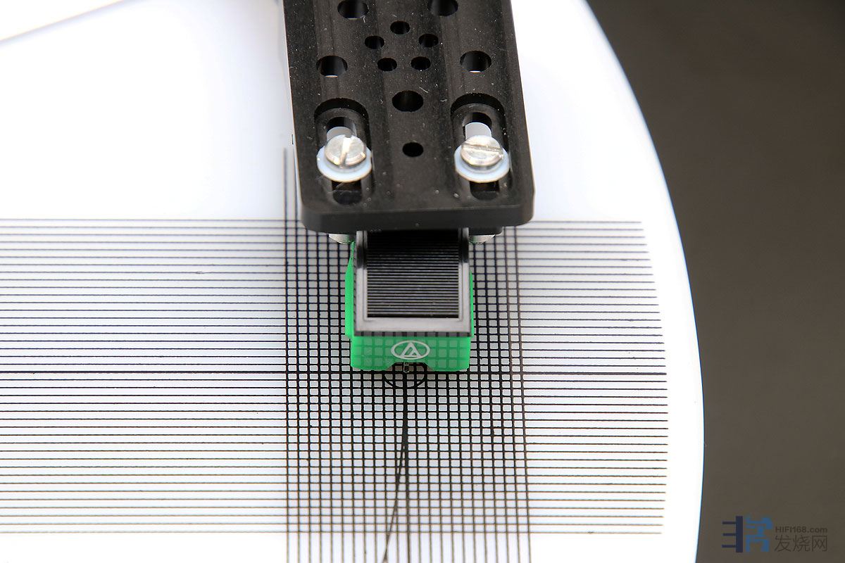

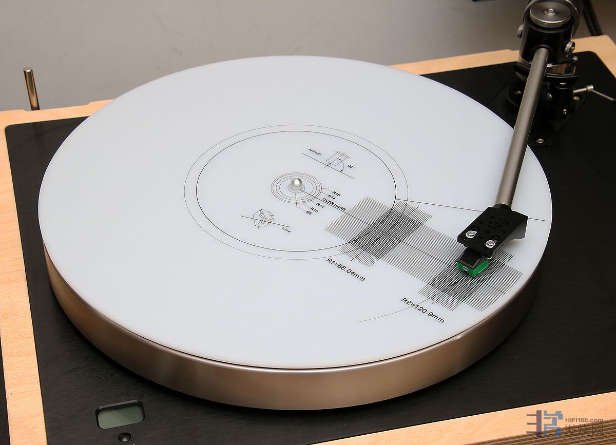

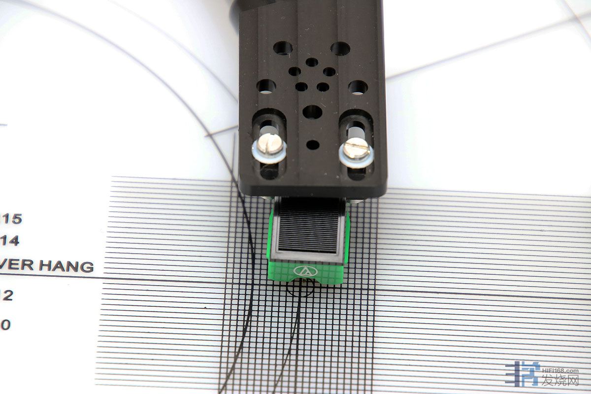

LP 18的超距和唱头方位角在出厂前已经调校好,发烧友购买后可以直接使用不需要再调校。喜欢玩的朋友,当然可以自行检测一下是否真的准确。
LP 18随机附送测试白板黑胶一张,上面的方格线内有A /B两点,只要把唱头放在A、B两点上,检查唱头壳是否和线段平衡,如果平衡,就是ok了。
A点,平衡。
B点,平衡。
