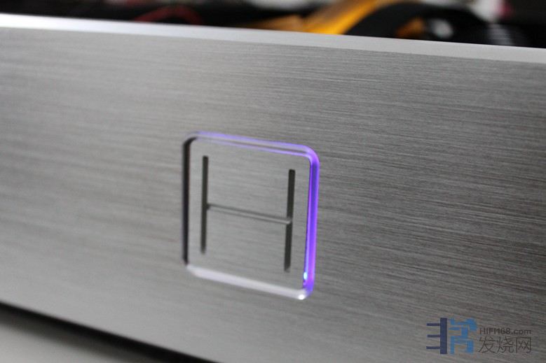

前些日子PS VR发售,起了个念头,将听音、观影、玩游戏,都集中在一台主机上
鉴于听音的静音要求,淘了一台老美的被动散热机箱HDPLEX H5,又入了显卡GTX 950
攒出娱乐主机,请大家指点

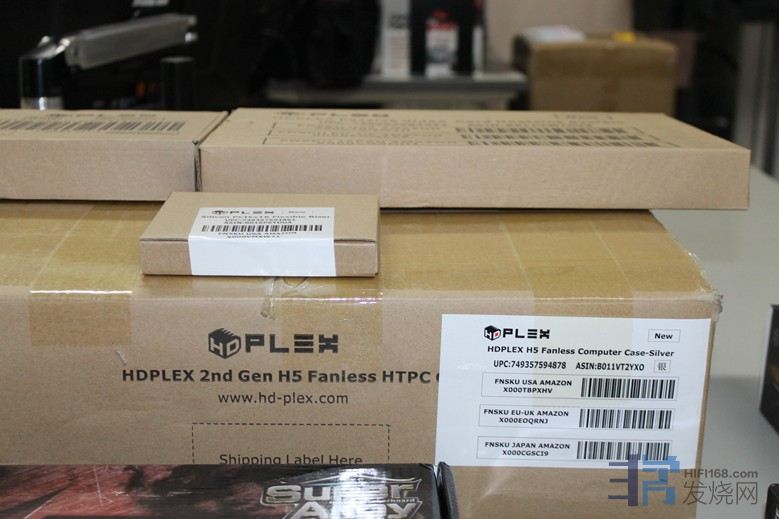

比较有意思的是这次挑的机箱HDPLEX H5,完全模块化,需要自己装配

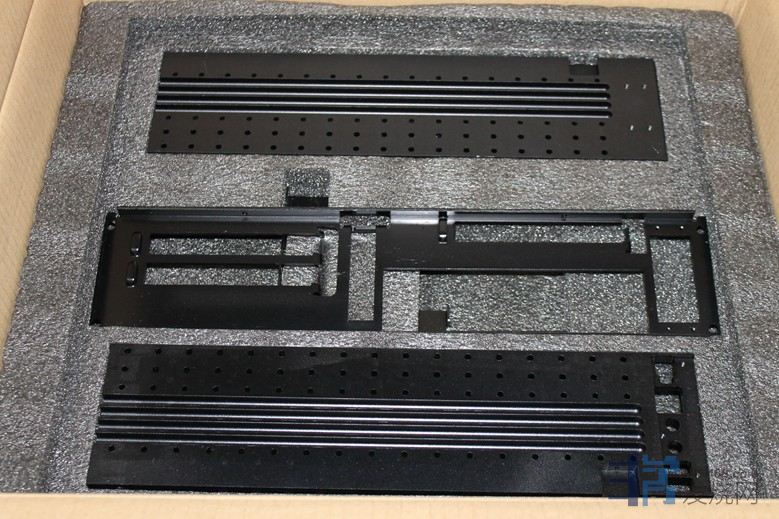

机箱主体
老美如此细致也是难得一见,机箱主体内还有小包装

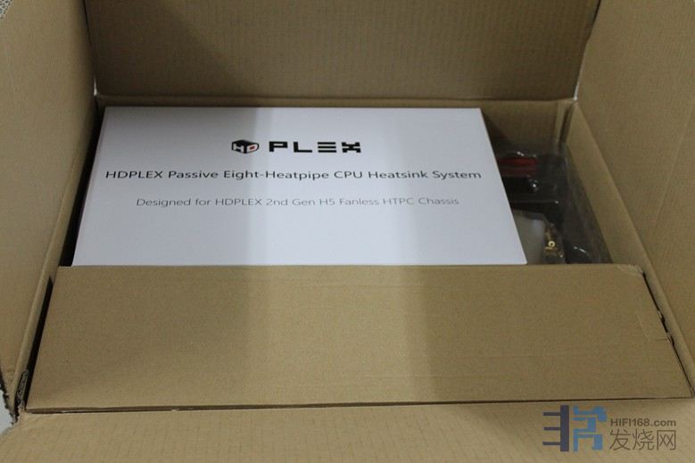

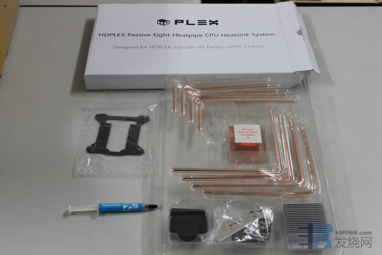

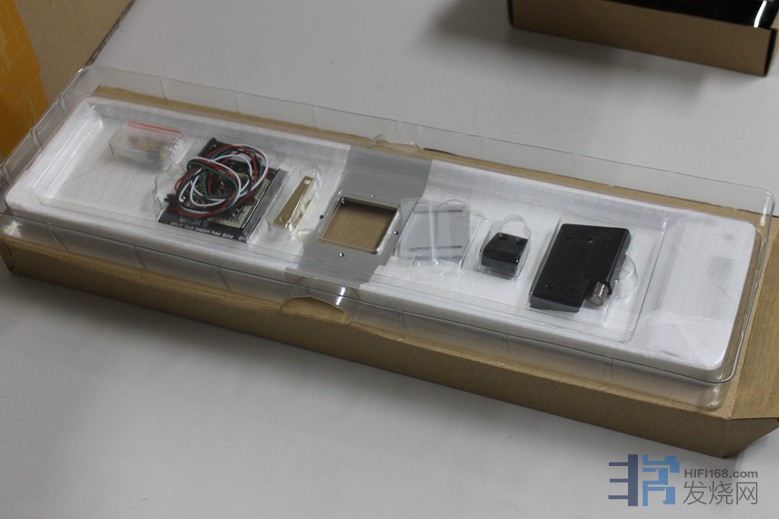

上层的白色盒内放置的是CPU被动散热配件
包括散热底座、热管、加固件、硅脂
牛皮纸盒内放置的是机箱前面板,及面板上的开关模块、轴承配件

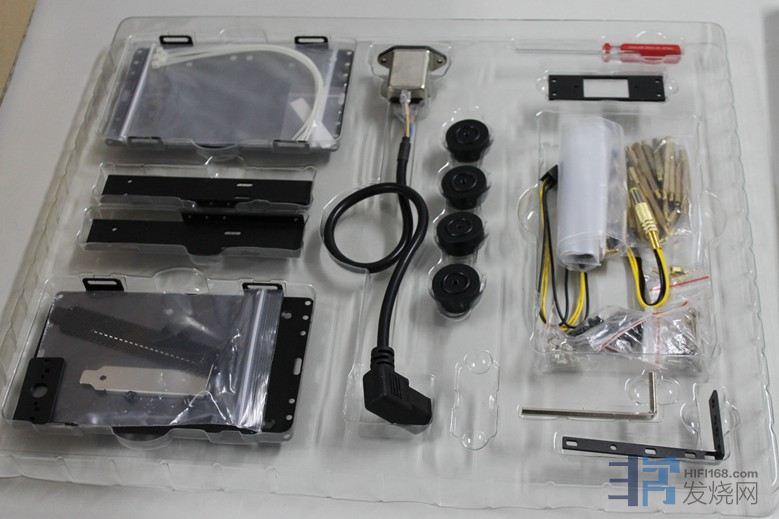

塑料盒中放置的是硬盘架、线材、垫脚、工具、螺丝等

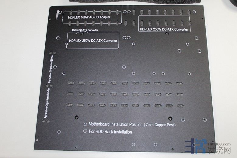

最下方是放在缓冲泡沫中的机箱上、下、左、右、后,5块面板

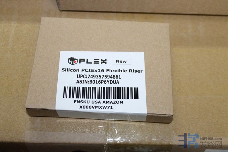

显卡转接线
用于安装显卡时的PCIE转接线及转接头

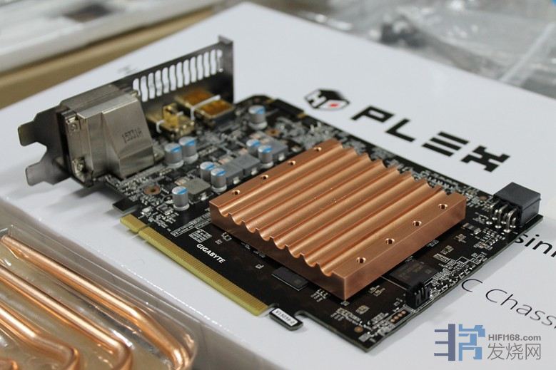

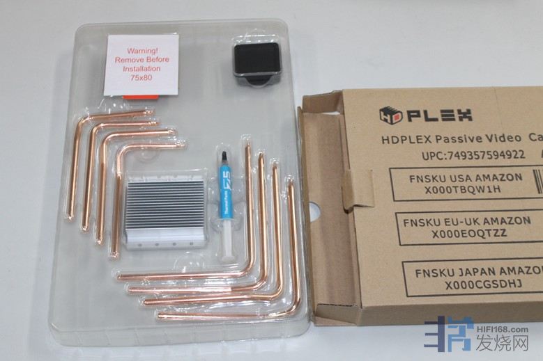

显卡散热器
.将显卡的风冷散热改造为无风扇被动散热的配件
包括散热底座、热管、加固件、硅脂

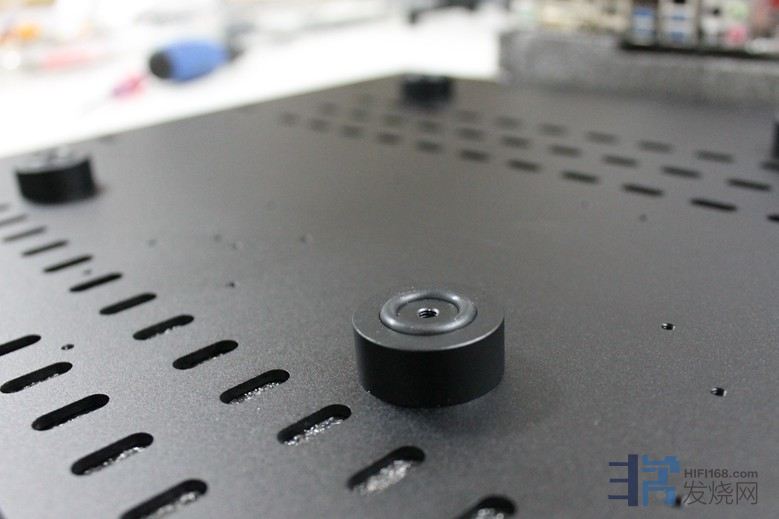

标有英文注释的是机箱底板的正面,首先需要在底板背面安装好4个全铝垫脚

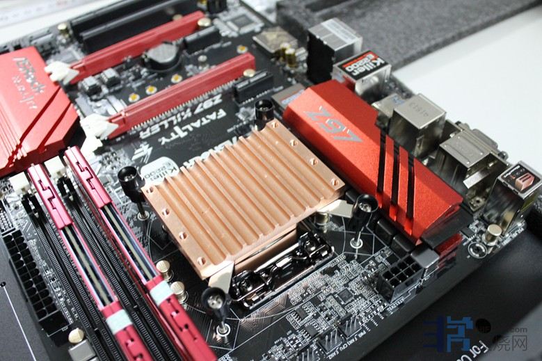

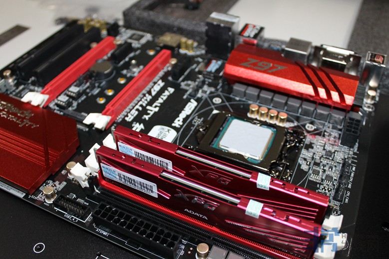

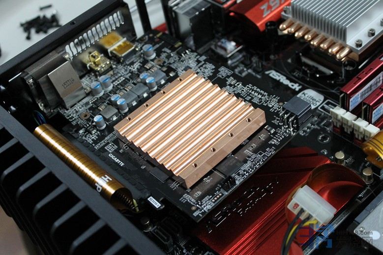

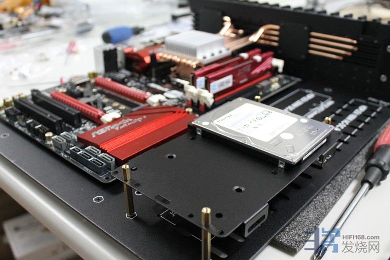

将内存、CUP装入主板,同时在CPU表面涂抹好硅脂
取出CPU散热器的底座,装配好后,紧贴CPU,并加固

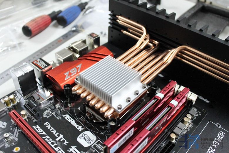

将靠近CPU一边的机箱侧板安装,并在CPU散热底座、侧板内侧面的管槽内涂抹硅脂,将8根热管装配在内
散热底座上热管,使用鳍片式顶盖加固定位;侧板上的热管使用铝片加固定位
至此,CPU的散热安装完工
顺手就将硬盘架、硬盘依次安上

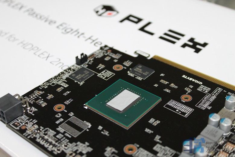

拆除显卡标配的散热风扇及底座,将GPU露出
将GPU表面原有硅脂擦干净,重新均匀涂抹上新的硅脂
取出显卡散热器中的散热底座,紧贴显卡GPU安装加固

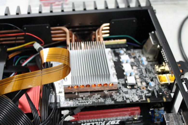

将机箱背板、及显卡一边的侧板安装好,取出显卡转接线及接头,连接至显卡
并参考CPU散热器的安装方式,为显卡散热器安装8根热管、顶盖,并定位加固在显卡这一边的机箱侧板上

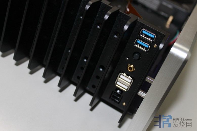

最后,依次安装侧板上的USB 3.0模块、电源(机箱底板上有电源安装位置的注释)、前面板、开关模块
