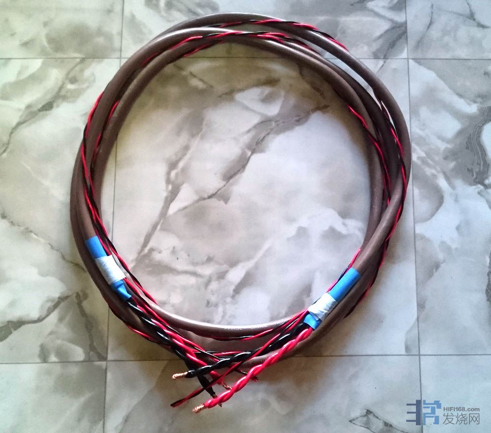

近期无聊在家,找些工作打发一下时间。家里闲置的线材不少,就拿早前相位兄赠送的喇叭线来玩玩吧!
之前也发过一个贴子,在全无改动之下声音是不过不失,中频甜美很惹人好感,唯美中不足之处是高与低还不太尽人意,今次试将它改造一下,看看效果又如何。呵呵.....
最后编辑m.peng 最后编辑于 2016-10-29 11:33:44

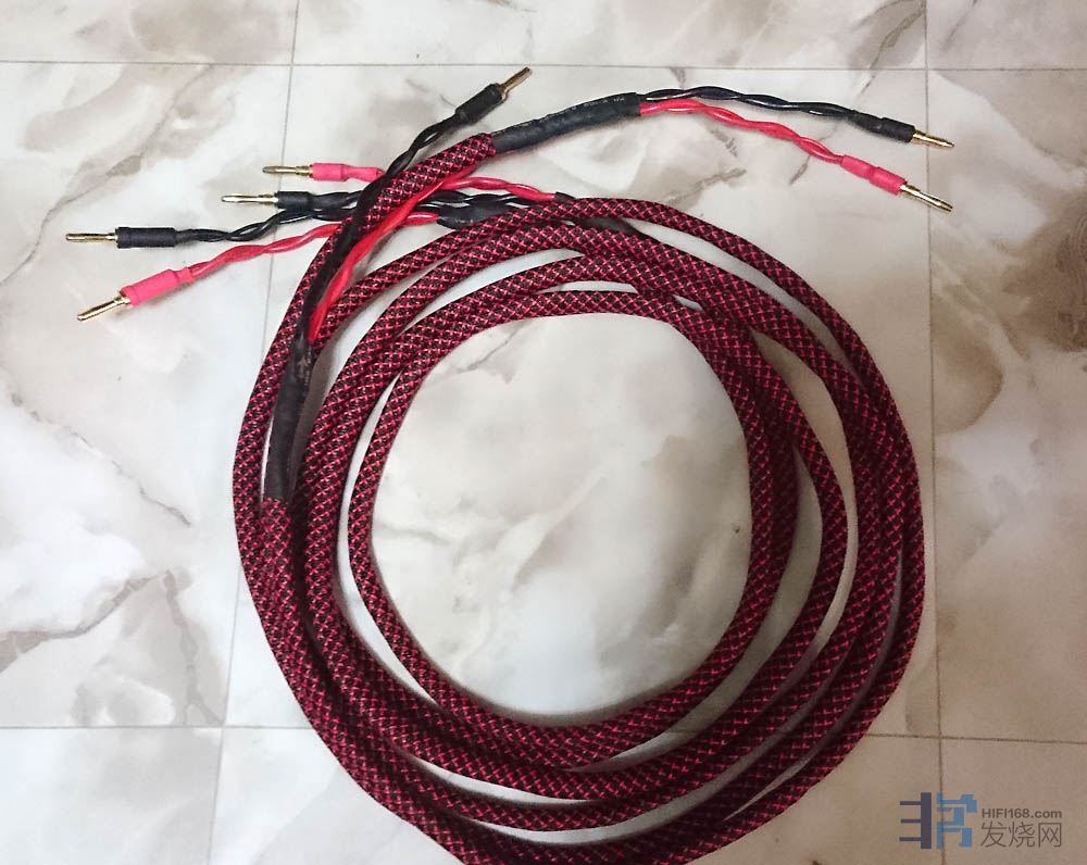

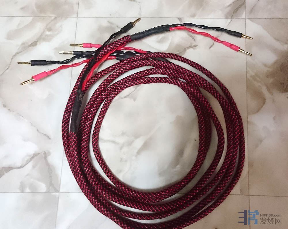

简单的说一下所需线材,在淘记里购买了10米据说是nbs所用的线芯,可作电源线或喇叭线来用,价格非常抵玩,该线芯是单支实芯铜体,直径有1.3方左右不粗不细,加上后也不觉得太过硬,正好用来改造原本的线材,先搞喇叭线,剩余的日后再有用途。为了视觉上更为美观,再买一些网套给它穿件新衣,花一个多小时便大功告成了。哈哈!

喇叭线经过改动后,声音的变动是很明显的,本来是〈高不成、低不就〉的伸延得以打通了,而中频一样厚润甜美,这一改动初步出来的效果非常满意,再慢慢地煲练它一段时间,应该更为理想的。这个小儿科的工艺,大家如有兴趣想动动手的,不妨一试的啊!

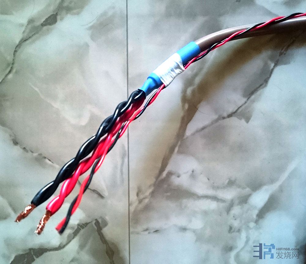

罗大侠:您好,有一事请教,硬是没有看明白,补品nbs线在完成后,跑那里去了,看不到踪影?愿闻其详!相位兄这个黄色皮线基,在我家里的表现,不少于80分功力,有弹力、有速度。其实我也有锦上添花之念。只是暂时思路系混搭,意思是正负极采用不同线基试试。
相对浓浓的味道,我倒是更喜好淡淡的,而又不会忽略的感受
johnchan67 发表于 2016/10/27 9:24:27

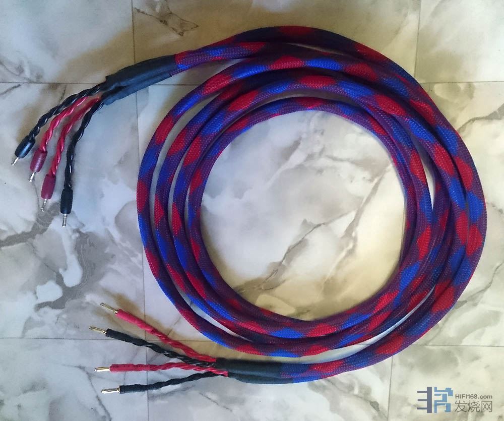

你好!办法非常简单的,看图片里也一看就明白,nbs线芯也是一红一黑,用原本相位的喇叭线缠绕在一起就ok,图片不够清晰而已。哈哈!温馨提示一下,可用相位的线单芯或双芯来缠绕,声音是有所不同的,单芯的也不错,声音清秀与单薄一些,各人所好了。
后补一张单芯改造的喇叭线,用来作对比一下。
