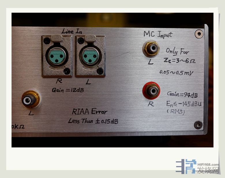

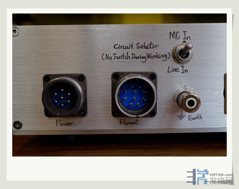

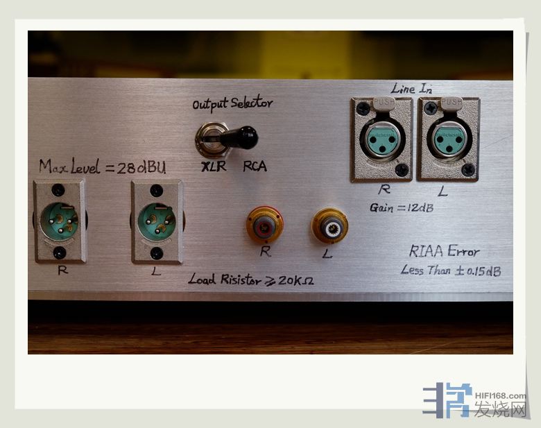

你觉得我会把LP10接在这样一台唱放上么……我上传了几个这台唱放的转录片断。若你有兴趣,可以用我的数字文件去对比一下你LP系统信号。
        1、电子管稳压、电子管整流分体电源,全电子管放大+升压牛+输出牛。放大56000倍(94db)。
        2、1000个小时老化后唱放实测底噪,使用Prism Sound AD2采集,在非屏蔽室,未接物理大地环境下,唱头输入正常联结,唱臂线未屏蔽时,唱放输岀底噪为-63dBu,-67dBu,唱放线路净增益94.5dB。等效输入噪声为-157.5dBu;-160.5dBu。折合0.0109uV;0.00775uV(不计权)。
        3、无物理接地环境下工作,使用0.2mV的唱头,如果不考虑唱针摩擦噪声,可以获得85dB的不计权的信噪比和动态范围。已达到早期CD唱片的信噪比和动态范围。或者是说,LP所记录的信息,不会受到唱放底噪的影响。亦可以说,基本最大限度地展现出唱片的原貌。

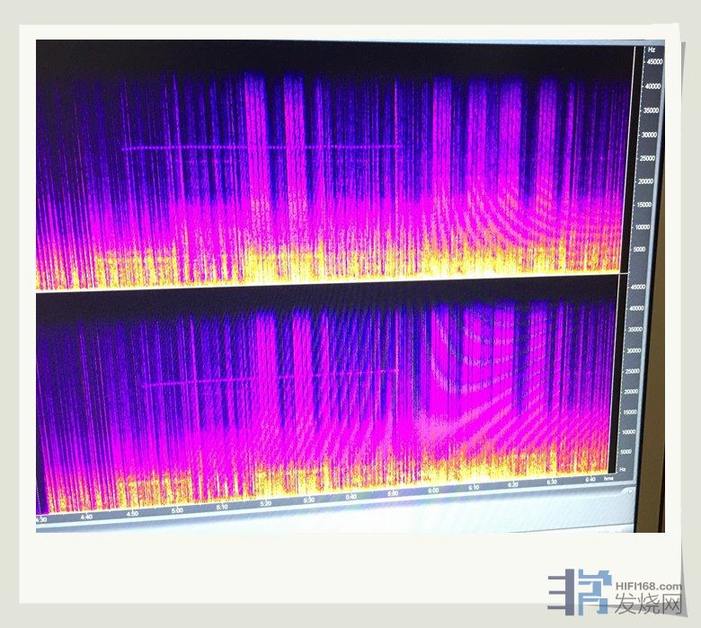

播放状态中对唱片输出信号转录采样,下图是一小片段的频谱。
以24/96Khz采样,AD转换设备只能记录到43kHz,之后信号频谱进入抗镜像滤波锐截止区,LP系统实际播放,唱片拾取信号到60K左右应该很明显。
这是上面频谱图采样唱片中的一个小片段文件:
http://pan.baidu.com/s/1bp42U2V
以前都只在一些高手的贴子中看到LP唱片信息的一些频谱图片,但没有真正实践过。
这次小实验,借着采样校测唱头、唱放电学特性的机会,算是真实领略过这一环节的真正结论了。
