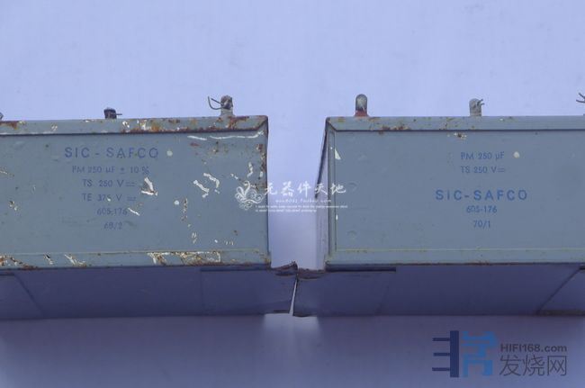

     其实,我敢讲不在音箱上加超高,还是有底气的。高频延伸比低频简单多了,完完全全可以玩出来!事实证明我的想法是正确的,当时问我加不加超高的发烧友,几个月之后又来听,再一次目瞪口呆。用他的话说,“高音上得去啊!细节还很多呢,好像现代喇叭一样”当时就是播放下面这张黑胶!那时听的何止细节丰富,可以说泛音、空气感十足,这得益于全胆的功放,胆机的高频处理好了真的好舒服!
      下面再来详细讲讲我是如何一步步地玩出高音的。第一,下决心将大大小小所有电容全部换成SIC的无极电容,大电容则全部换成油浸电容,一个就一斤多,这些早期电容的声音具有难以形容之美!看看电容专家们的介绍“SIC-SAFCO拥有令人向往的高频解析力,那种华丽而不燥的表现是许多电容没法相比,或许这与它特殊的电解液配方有关”
      “只是更换了这种主滤波电容,中频和高频表现变得令人惊异——那是一种空灵的感觉,飘渺于无限的空间。本以为在低频方面不会有好的表现,但现实并不是我所猜想的——它所营造的低频仍然得到大多数人的喜欢。如果一定要拿RIFA电容和它比,SIC-SAFCO电容的低频可以说非常接近高级的RIFA 124电容(其实,有时124反而显得有些过了,此时SIC-SAFCO则刚刚好)。在力度方面SIC-SAFCO电容虽比不过最高琏波电流的RIFA169电容。但是若果要比松软度,SIC电容必胜无疑,这个表现道是和胆管300B的低频有些相似。”
       看看形容得多精彩!我就是挖尽脑汁也写不出这么漂亮的话来,但是话说回来,高频好听了,低频方面的动态、力度又缺了,调整了好久才又把低频调回来。所以,对这个电容有兴趣的朋友,要注意,不能用多。
     用上这个电容后,可以说对治了ALTEC高频段的粗、硬,使得高频延伸大幅增加,中和一下美国粗豪的声音风格,这是打底子的一步,所以我不会因为低频暂时变差而害怕。
        第二,把号角吊起来,这点也是属于调整高频,之前说过了,不再啰嗦!
    第三,从头到尾疏里信号传输,尽量减少一切不必要的接头、努力使信号无障碍地到达功放放大。
    第四,将所有机器内部的鸡线换成顶级的古董发烧线,一公分的长度都不放过。这种线材据说是美国30年代左右的军用线,合金、镀层、麻布加蜡屏蔽、有一种说法:银线的渡电性是最好的,但是这种线材通过合金的方式,得以超越银线。究竟如何,我不得而知,不过我拿某品牌银线对比过,高频泛音、线条等竟然比银线要好。
   可以这么说,ALTEC的高频频宽是有局限,但是已经不在人耳范围内,在听感上玩出九天揽月般的高频是完全有可能的。
