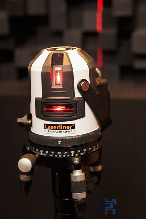

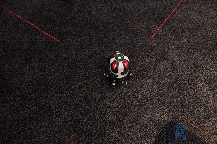

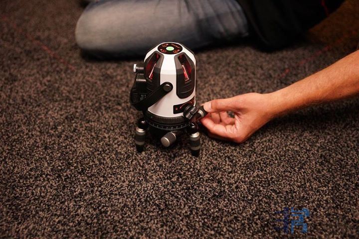

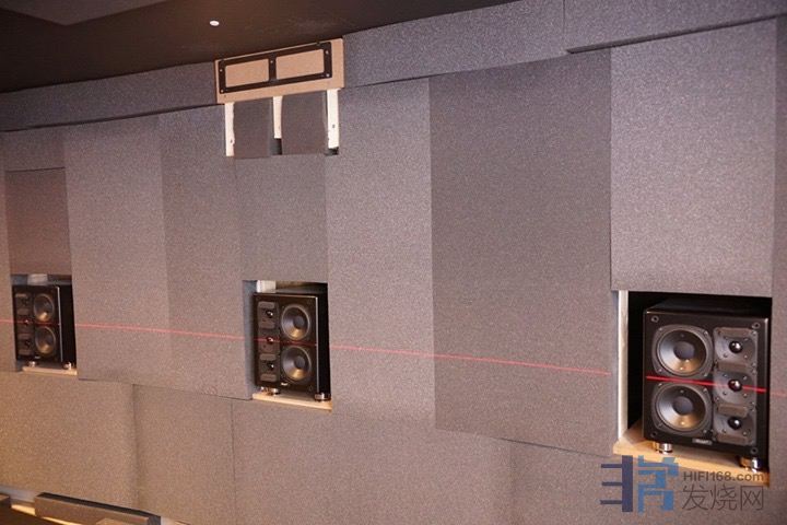

安装时最先拿出来的就是镭射激光发射装置,用来测量水平和垂直!(屌丝表示很惊讶!)
有着非常多维度的调节

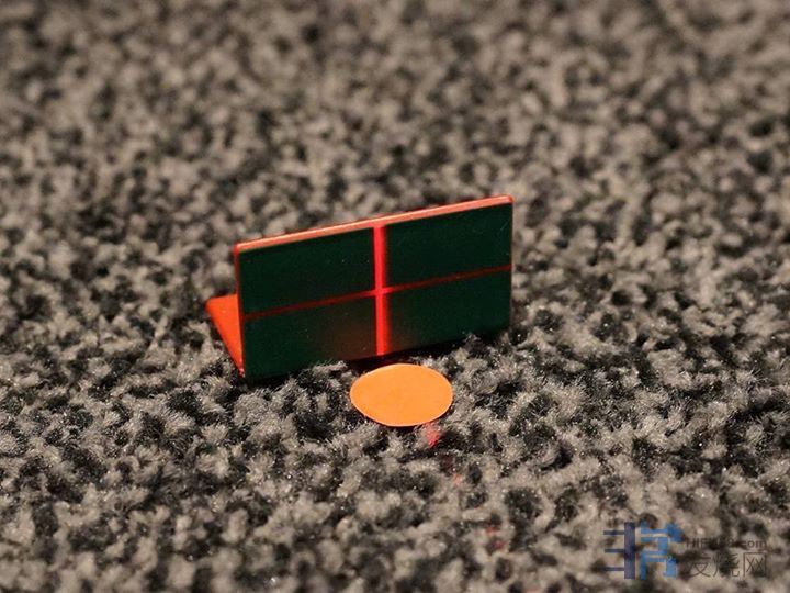

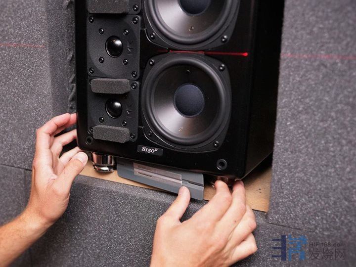

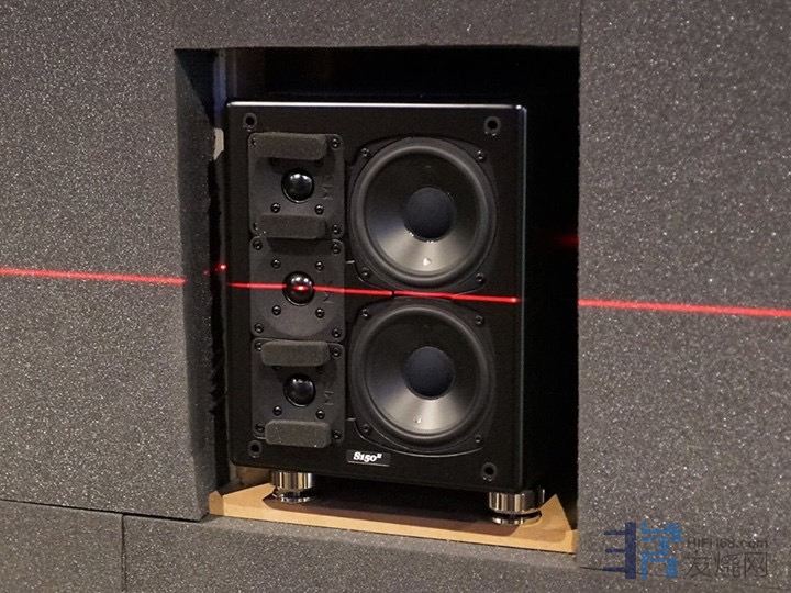

用小纸片挡住获得需要摆放的合理位置。

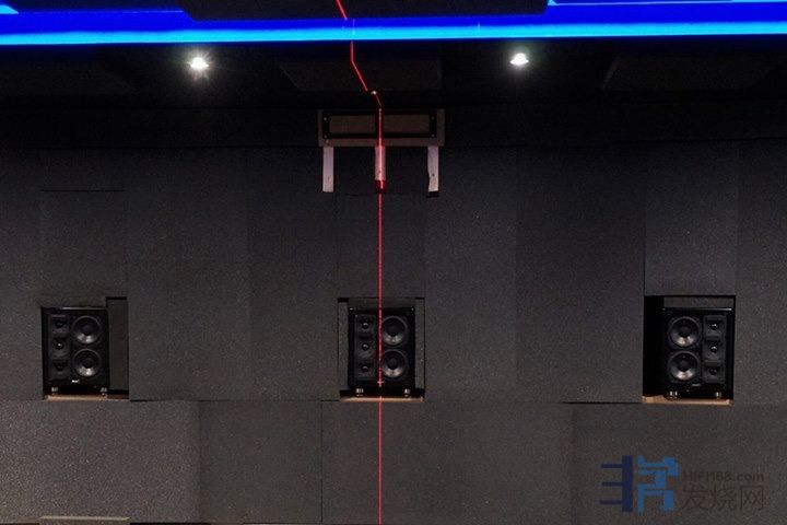

一定要把喇叭放在最中心新的位置,通过激光墨斗鱼的测量。

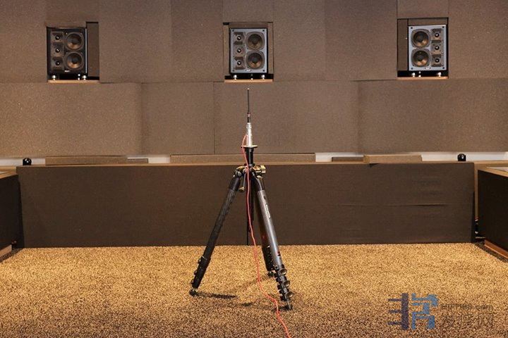

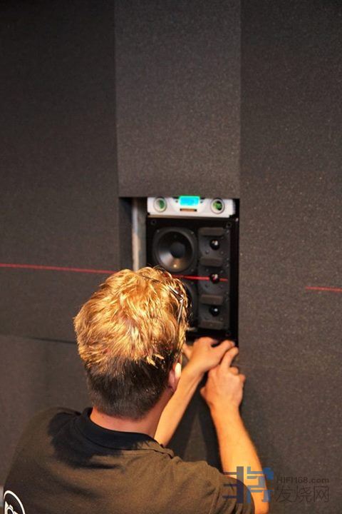

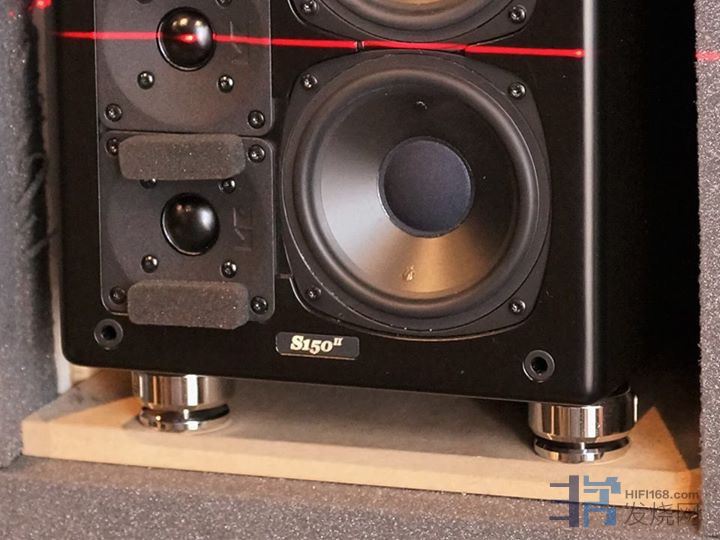

然后水平位置也一定要在中心线位置,贯穿S150的中间那个高音单元。在屏幕后面的喇叭和屏幕都在同一条水平中心线上是很重要的。声画才能同步。用刻度尺获得需要垫高的高度后。安装特制的稳定脚钉。
据说这个用来垫高S150的脚钉价格也不菲,从德国购入。
好了,正正好好在中心线上!

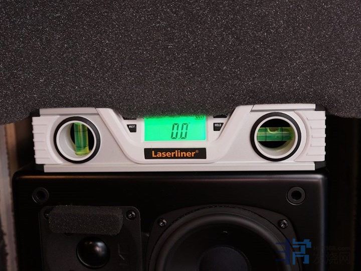

对喇叭的水平做进一步的调整。(主人帅气的背影哈哈)。
直到水平仪显示为0度!!
最后编辑mayujie89 最后编辑于 2016-10-10 16:32:19
并且需要所有的前三声道喇叭都在同一条水平线上!!

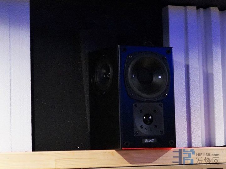

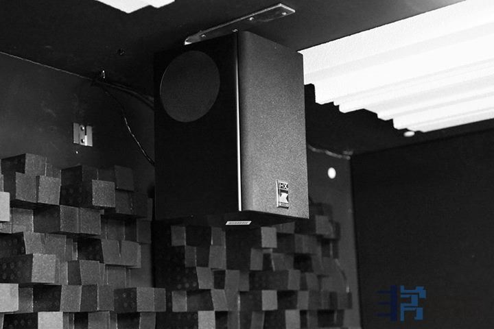

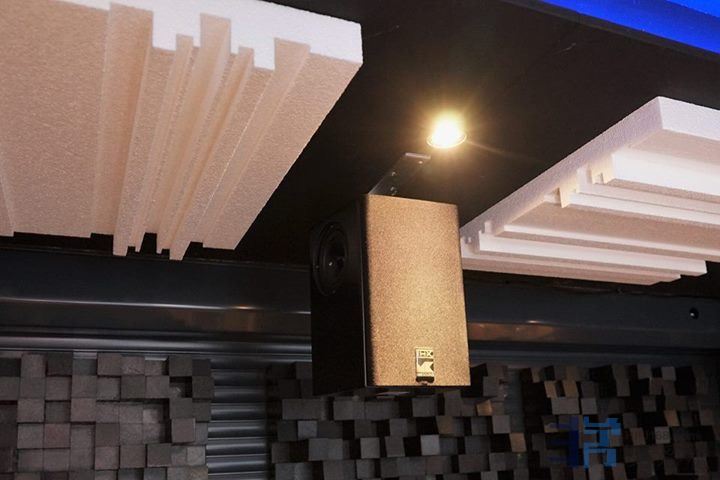

侧墙上有扩散材料,环绕喇叭装不上,没关系!自己找了一个五金件一头固定在天花上,另外一头固定喇叭。
从这个角度看几乎没什么影响!!

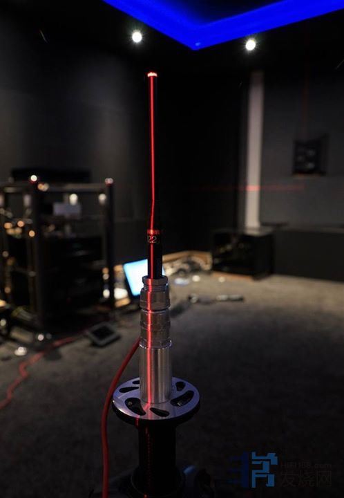

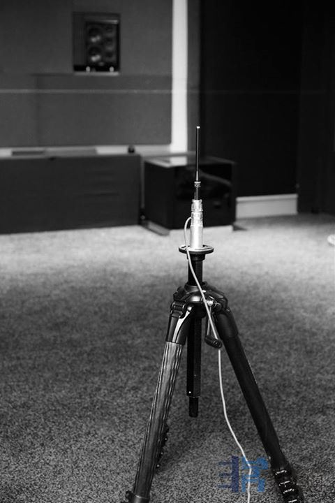

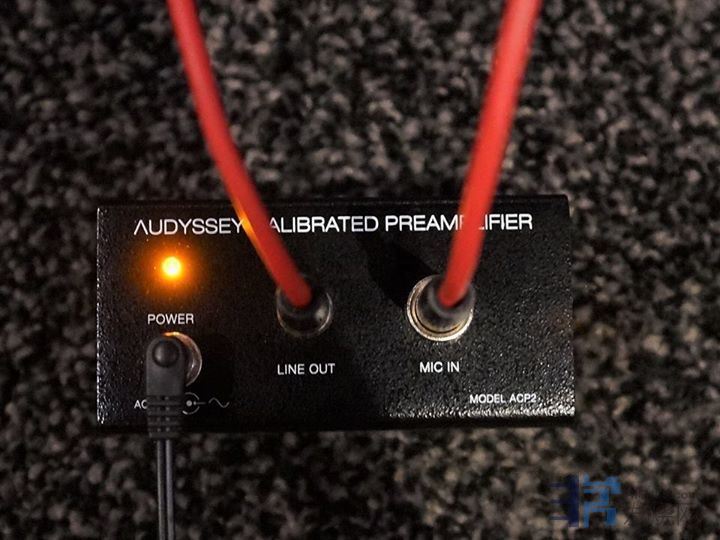

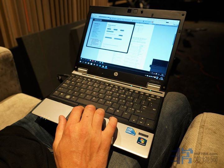

安装基本完毕,接下来开始调试,拿出一个特别的麦克风!!支起三脚架。
激光墨斗鱼一量,还听竖直的!!

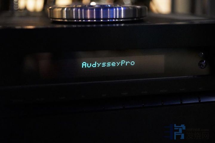

一看到设备才发先,原来是大名鼎鼎的Audyssey Pro的调整麦克风!!
放在中间开始调整声音情况!!
通过电脑,来测试获取更好的参数预设!!
看看 Audyssey Pro专门设备,名字叫ACP2!

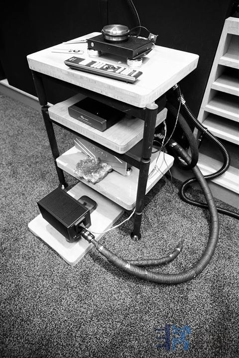

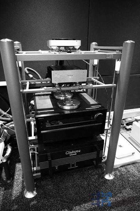

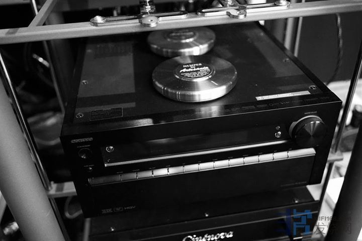

来看看这个设备架,虽然不认识这个架子,也能看出非常贵的制品,好像是传说中的“架宗”。还特别在功放上压了稳定的HIFI道具!具体什么牌子没研究。
安桥前级和大地震旗舰后级在这里搭配得相得益彰。

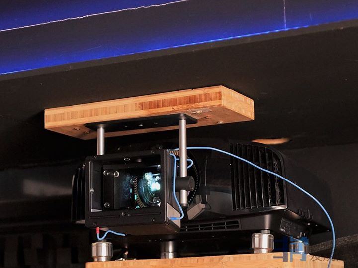

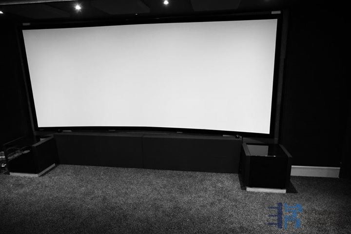

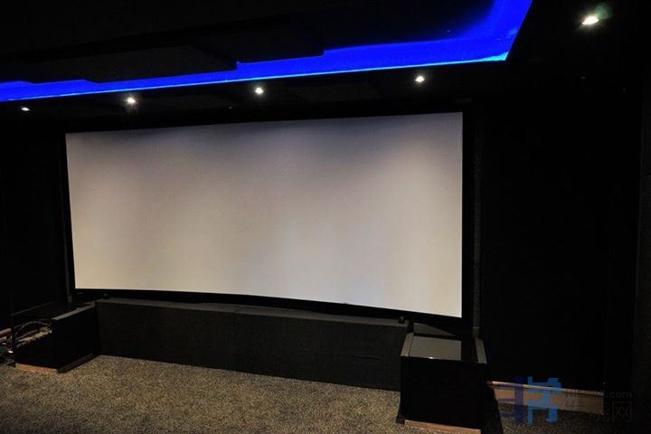

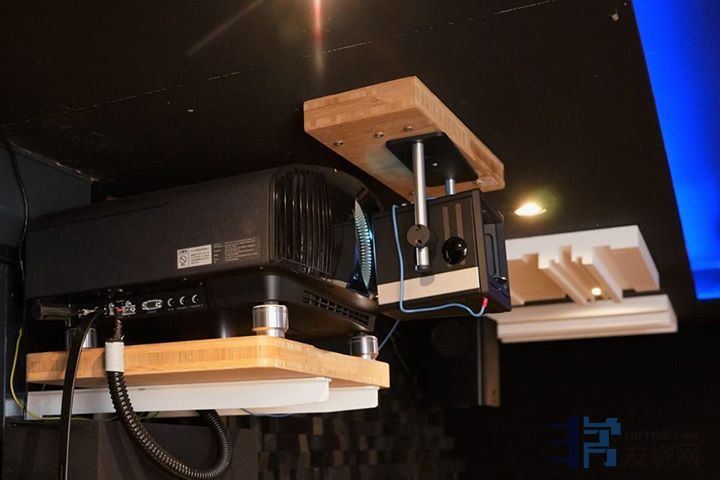

视频部分用了最好的VW528高级4K投影机,还安装特别的变形镜头。

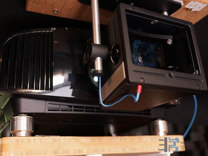

都不用移动轨道,直接固定在一块木块上,木块固定在天花上,非常简单。投影机也用和S150一样的脚钉固定好位置。

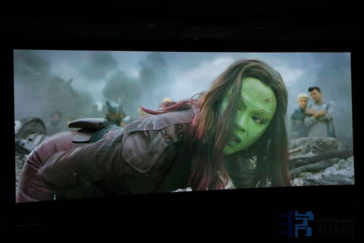

大功告成开始播放影片,好像是漫威的什么片子.

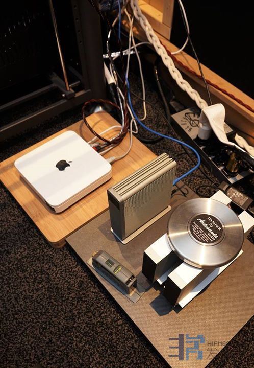

苹果电脑连硬盘作为我们以前说的HTPC,不管是看电影还是音乐还是各种文字图片,一应俱全。
有专门的电源供应。

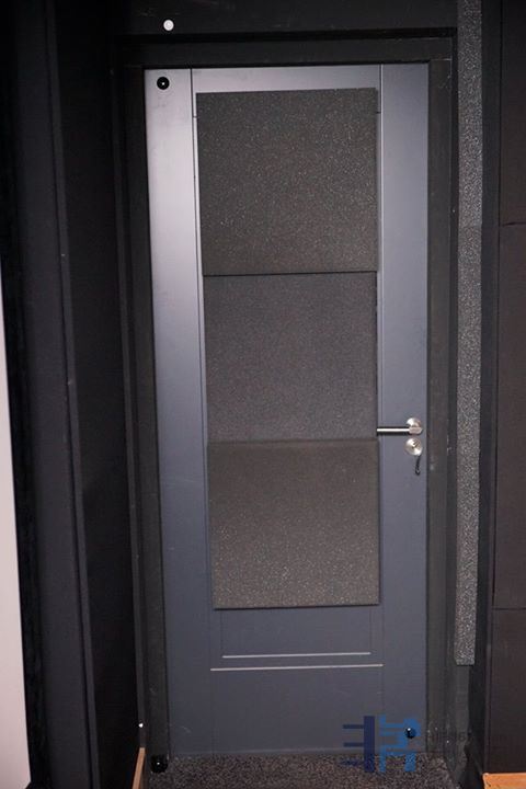

装修非常简单,常规房间做好,铺个地毯装点扩散体,就是门的密封性稍微认真搞了一下!!
