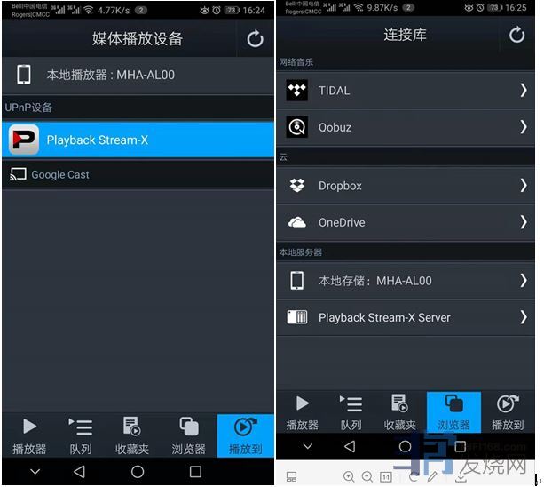

前面说了硬件及架构的优势,再说说软件,再好的硬件没有好的软件,那都白瞎,软件是灵魂。我用了2个软件做了测试
1:使用了mconnect Control  或是mconnect Control HD,这2个app是一样的,一个可以安装在手机上,一个可以安装在平板或者电脑上,这是个第3方的软件,都是免费的,playback在这个软件开发商那里是做了备案的,安装后在界面上能直接找到这个mps8的卡,把他设成输出设备就可以播放了,非常简单。
先选择库文件的位置如我的图上红色1的网络音乐和云上音乐,本地服务就是我图纸上红色标示的23456的位置(6是pc hi-fi的计算机可以接网线也可以脱网使用,国内老T编写的极听是效果最好的播放软件,不过很专业的东西那也意味着要求较高,要求高的人可以找到极听QQ群209735821)。
再选择媒体播放设备,就可以播放了。
这个软件的优点是简单,软件是免费的,可以不要外网(网上音乐和云盘不能用),所有设备在一个私有网段内就能工作(必须要路由器,不支持静态路由)。
缺点是功能过于简单,手机关屏后容易掉线。
