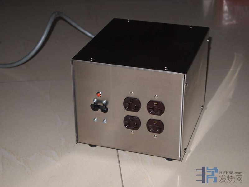

供给金嗓子合并机用的,220V 转 110V,现在用的变压器,无论是静置还是工作状态都有较大的嗡嗡声,让人感觉不舒服。有没有一点声音都没有的变压器?请了解的朋友推荐一下,非常感谢。
可以试试加隔直电路,牛叫,特别是大功率环牛,多半是因为市电含大量直流

给楼主最权威的回答:
你先确定噪声一定来自外置的变压器,而不是金嗓子功放,如果确认了,那么对于这个变压器的噪声可能来自以下几个方面
我不知道你的这个变压器是在哪里采购的,属于什么等级的产品,就目前市场上常见变压器来说,无非两种:1 成品环形、O型、R型变压器(小厂成品),2国外工业设备配置的100V 110V变压器(所谓的“洋垃圾”)
这两种变压器都纯在一些自身的缺陷,会导致振动噪声较大。
第一类变压器这种缠绕式铁心的结构就注定其抗磁饱和能力低,电网质量稍有不良(含轻微直流成分)就会导致铁心磁饱和,从而产生较大振动,而市售的这些变压器为降低成本往往设计B值较高,这更加剧了这个问题
第二类变压器常见的多是叠片铁心(当然也有缠绕型铁心这个不多见,暂且不提),这类进口设备的变压器尤其是洋垃圾变压器经常是60Hz的设计频率,因为人家美国、日本的市电是60Hz的,而我们国家是50Hz,60Hz的变压器工作于50Hz的电网,尤其这类大功率工业变压器会在一定程度造成磁饱和从而导致较为强烈的振动,另外,这类工业变压器,本就不是在家用的,设计上B值较高,这样有助于降低成本,因为振动噪声、温升较高、损耗稍大等等这些在家用比较忌讳的问在题工业场合都是无所谓的。
明白了问题所在,方法也就有了,
1. 如果是楼主家电网存在直流成分,那么搞一个去直流电路,市电在进入100V隔离变压器之前先先进入去直流电路,很多专业功放比如皇冠、拜世通都是这样设计的。
2. 如果是选择变压器种类不当,那就重新购置合适的变压器,注意一定要0-220-230-240V:100V 50Hz的品种,容量自然不能低于1000VA,最好2000VA以上。变压器初级多个抽头那是为了配合天朝挨骂的市电的
建议楼主定制一台HiFi专用的变压器,HiFi用电源变压器要求很高,变压器绝非电压、电流、功率这么三个简单的参数就行了的,背后的参数多着呢,诸如电压调整率、温升、空载电流、额定频率、初级直流电阻、功率因数……这些参数直接决定变压器的品质和质量,所以找个变压器专业厂,设计制作一台符合HiFi标准的变压器最好。不用太在乎所谓的用料,要知道设计参数不正确的变压器用料再好也是垃圾。下面照片是我做的一台1000VA变压器给我的机器用的,外壳自己画图找工厂做,变压器自己出参数找正规大厂做,然后回来自己装配。
