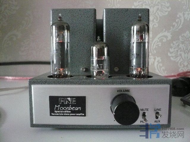

洛伦兹焊屏斜D环EL84和Philips 早期火印字EZ81固定不动,重点比较前面贴图中的几种ECC81和当天刚到手的2中ECC81(53年德根皱玻12at7、55年飞记斜D)。
之前我全部比较过,心里有大致有数。每换一种管子区别是十分明显的,所以盲听很快就有结果,和我的结果几乎一样。后亮明再个别复核结论完全一致。3种线材搭配下,分别是德根53年皱玻圆环、德根铜柱801S、GEC A2900表现较佳。最大的区别是音乐性(尽管很抽象,但是最管用),一开声基本是一耳朵事情,当然我们不只是听一耳朵了。后推A3,个别比对了下,结果一样。
这说明什么?1、好管子到一定程度更多的是风格的区别,适配挺重要; 2、基本是一分价一分货,我是服了商家定价的用心和水平了; 3、月光素质高,分辨率力强,给啥料出啥声,忠实本分,让你不能马马虎虎等闲视之。

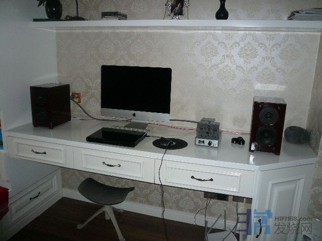

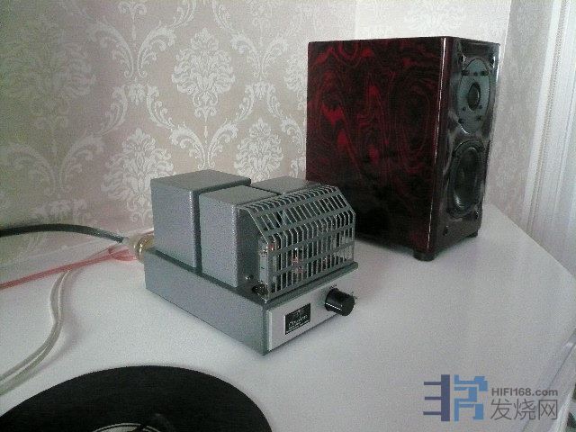

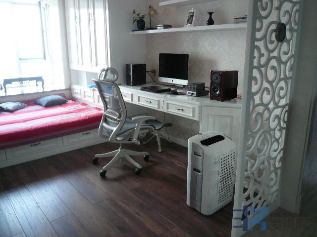

月光搬到新家桌面上了。

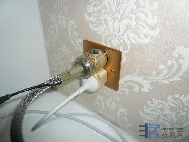

先换美标插座,再接线开声,音源变电脑了、电源不是专线了、环境不同了、脚架没了、发烧信号线用不上了、瑞士高芬同轴喇叭线太长不方便用了(3米x2)......音质还是与我之前有差距了,但仍然是相对的好。期间换了下胆,区别同样是明显而且结论一致的,靓胆同样有效不白换。

说点教训,月光有2组输入端,前两天拔插信号线,3.5插头在苹果上不动,RCA端从一组输入换到另一组输入时,造成苹果耳机输出损坏(插入耳机,一只耳机无声,另一只耳机持续啸叫)。
分析原因应该是苹果没接地线造成的,因墙插改成美标,苹果电源插头通过手头的2芯转换插头插入,地线端悬空了,电脑外壳还有微麻感,耳机插孔输出与月光接通后,地线相连了,麻感就没有了,就相当于音响系统一点接地的道理。现在耳机输出损坏后,不连线也没麻感了。准备找售后维修。
电脑还是得妥善接地!
