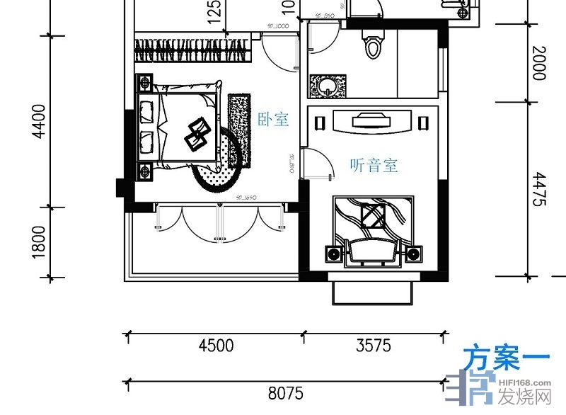

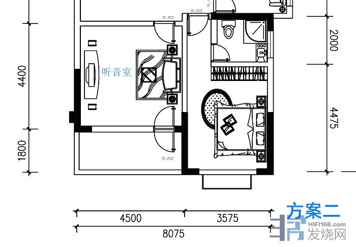

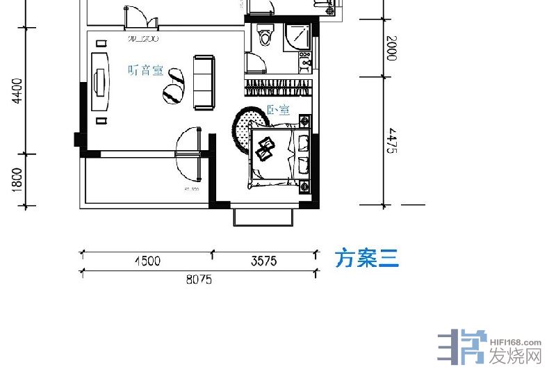

以前是客厅党,现在准备拿一间房做专门的听音室,HiFi和家庭影院设在一起,HiFi是书架箱,但又怕空间太小影响听音效果,因此考虑了三个方案,一直拿不准,还请各位烧友谈谈经验和感受,并多多指教。先谢了。

方案1吧

方案3好

比较理想的是方案二,但要将阳台打通,器材放短边。这样既基本符合加铜铁平尺寸,又对家居影响最小。

1、3都影响生活起居!

把方案二顺时针转90度,得到方案四。

如果讲究浪漫,爱人又是同好的话,方案三其实挺好的,开放式空间,生活会更写意。
方案二左下边是阳台吗?如果不打通的话那4.4*4.5的空间不好搞啊。

建议楼主别折腾了,还是客厅党吧。
1)独立听音房,空间更小,没有必要。
2)改变了房屋格局,没有必要。
3)换汤不换药,没有必要。
4)浪费银子,换不来效果,没有必要。
