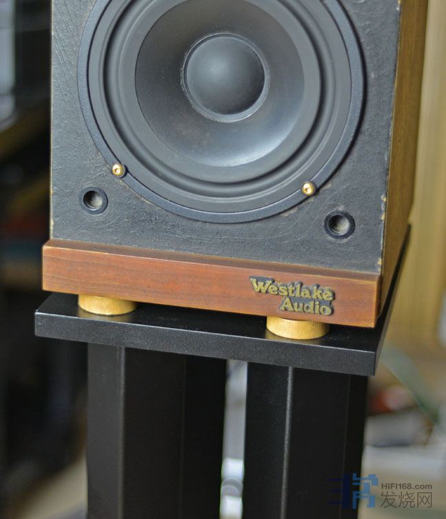

音箱与顶板之间垫了三只木质的棋子,避震作用,前面用两只,后面用一只,因为喇叭磁钢重,且靠前面板,所以通常是前面两只,稳定性更好。
有些人喜欢用锥形的木钉,虽然避震好点,但不够稳定,碰触时
音箱容易侧倒
。有小朋友的家庭最好不要使用,安全发烧!
