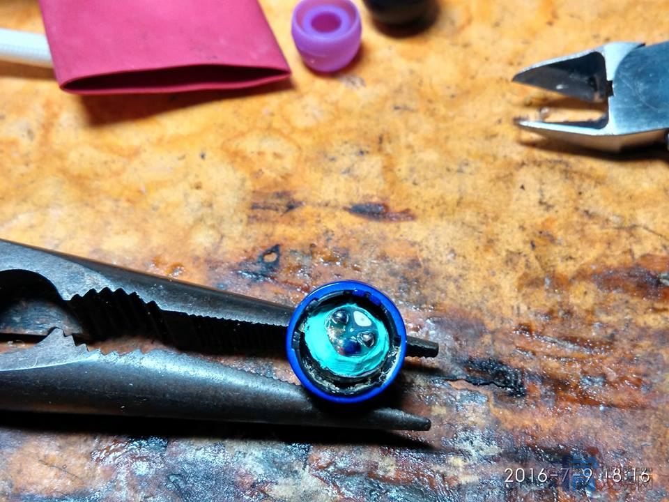

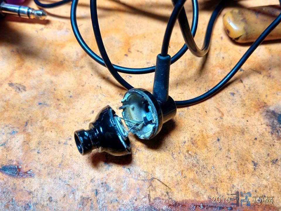

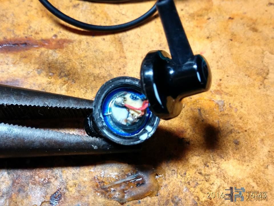

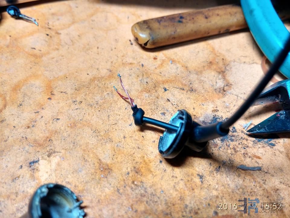

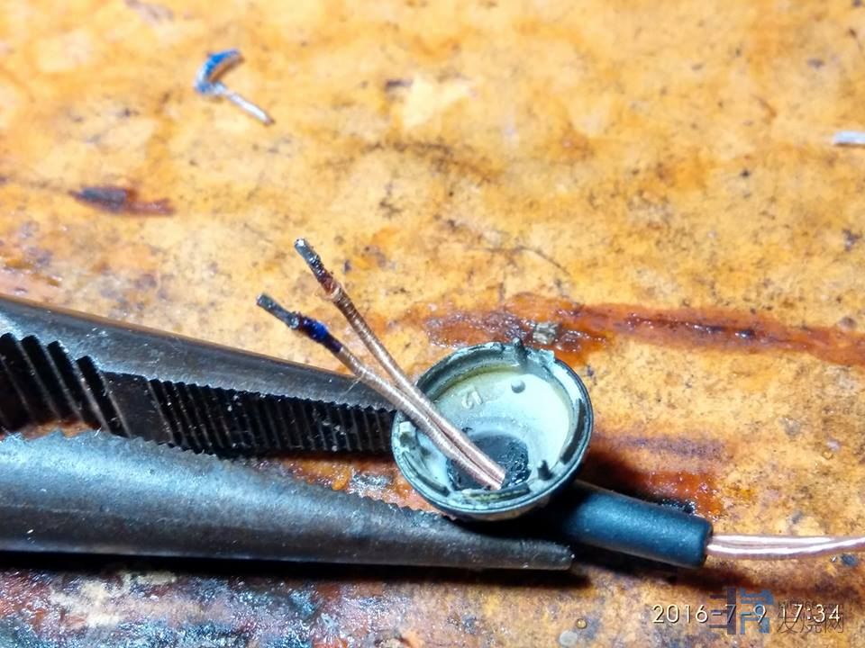

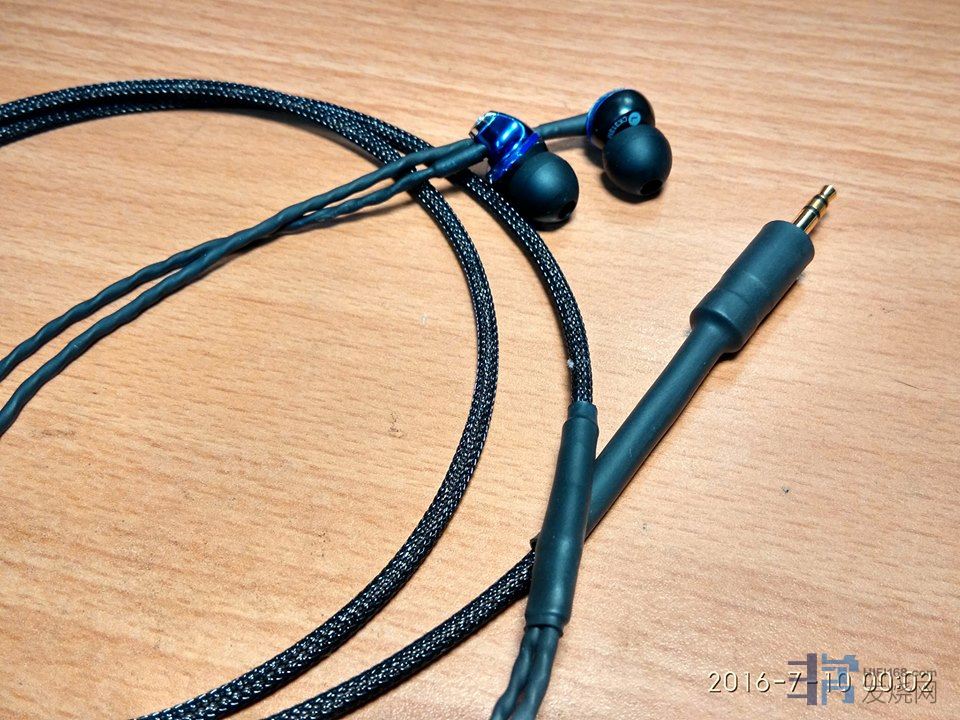

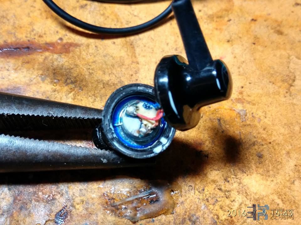

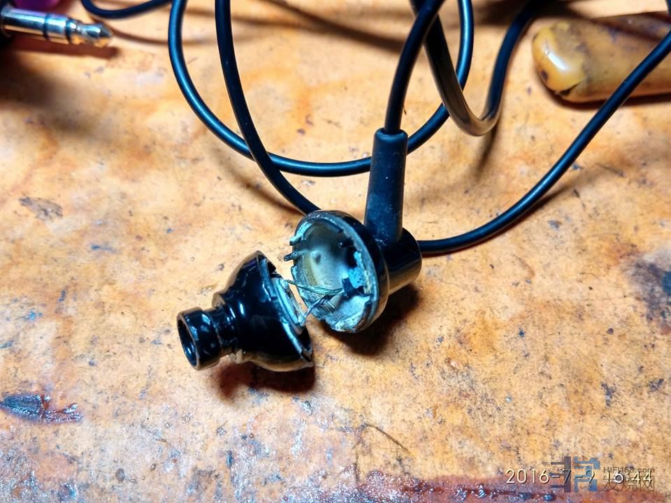

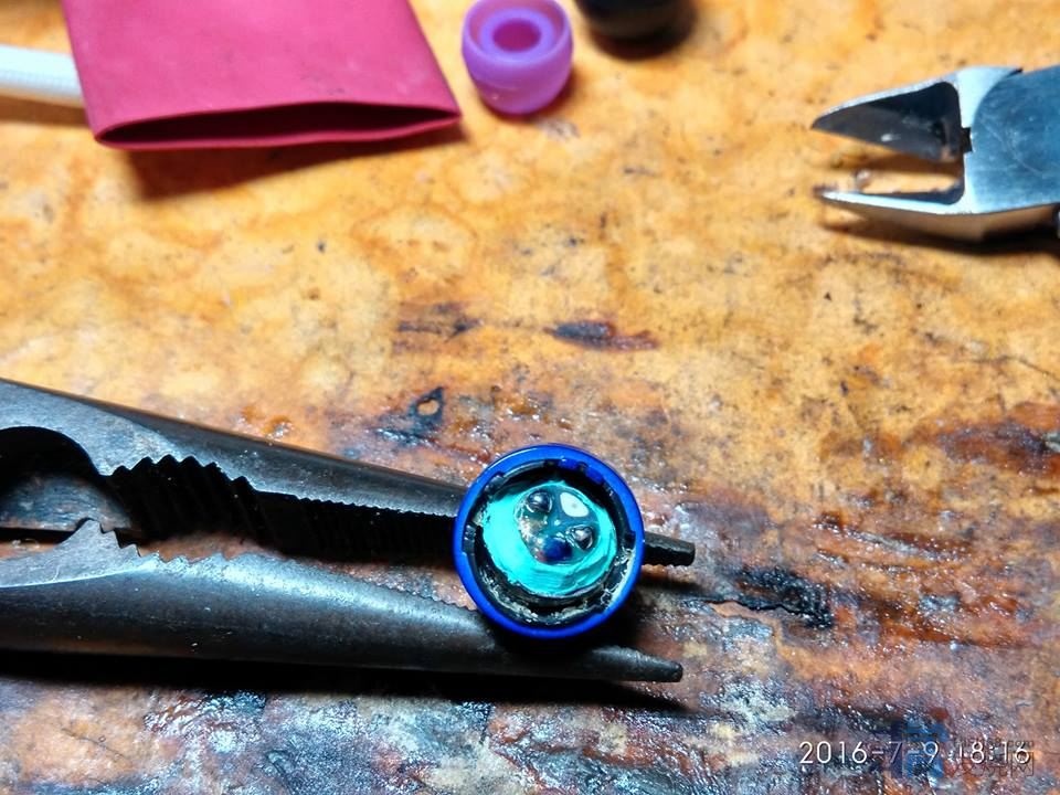

今天把一對平價的鐵三角耳塞式耳機拿來搞搞震,終於搞定啦。
使用的是klangfilm的李茲漆包線,所以折騰了一陣子,晚上焊好後,接點和機內配線都是全新,先拿來接床頭音響的耳機輸出聽看看。
聽感覺得有往平日聽的「音響」系統方向走,本來這廉價耳機的輕和薄聲,都改善很多。
剛才也請平日有聽耳機的女兒幫忙聽看看,她認為聲音很正確,但目前聲音還有點悶。
這種把耳機拆了重換線的搞搞震不符合成本,也沒有「超英趕美」的意園,只是覺得有趣好玩,因為用的機內配線成本,應該比耳機貴啦。
用防靜電隔離網也有個問題耶,就是耳機線移動時,那聲音在耳機端都聽的到。
另外相片裡最前面幾張和最後張成品線的耳機部份好像不同,這是正確的,因為第一組耳機在焊好一聲道的耳機部份後,要去拿東西時,腳不小心拉扯到還沒有完工的配線,把線和耳機部份拉到脫離,只好重新再做一對。
