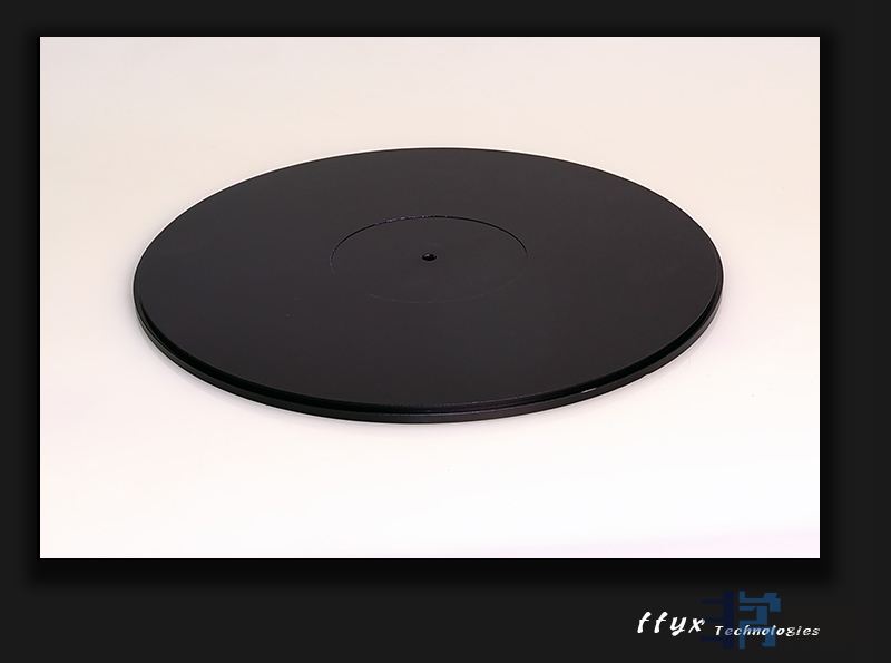

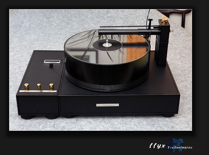

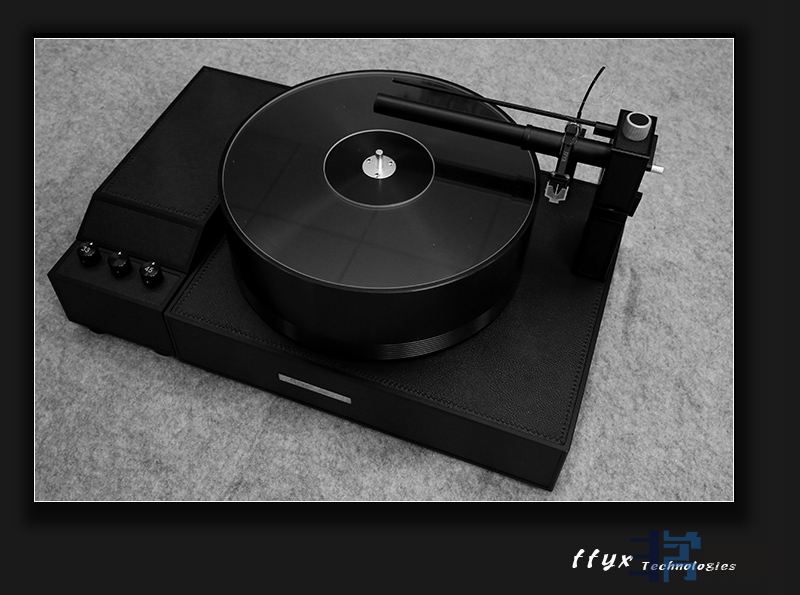

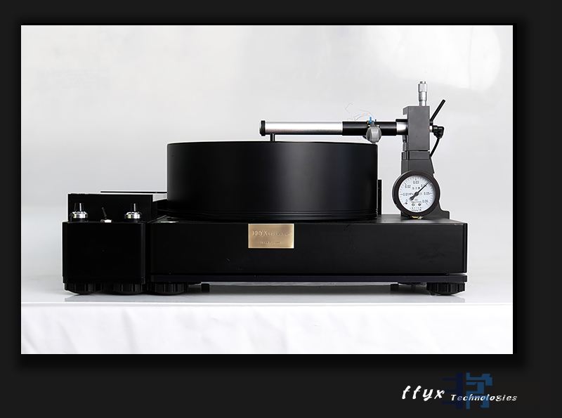

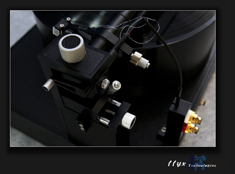

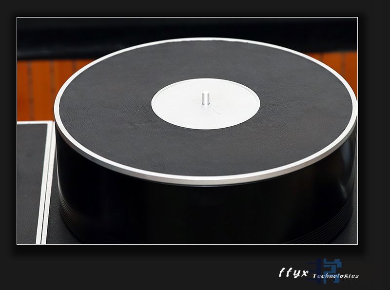

我们的新旗舰T11MKII黑胶唱盘已经正式推出上市了,非常高兴,非常兴奋,但回顾开发中的点点滴滴,确实是充满了艰辛与曲折。其中很多问题值得回顾、分享给烧友们!由于时间关系我不可能长篇累牍的写的太多,只能是随性而至,想到哪写到哪,欢迎烧友们进行探讨沟通。至于外观上亦是折腾了多次,但这个写了于烧友无益,因此仅就性能上的一些心得体会慢慢写来。先上几张T11的照片
(2016/7/7 15:24:03 上传)

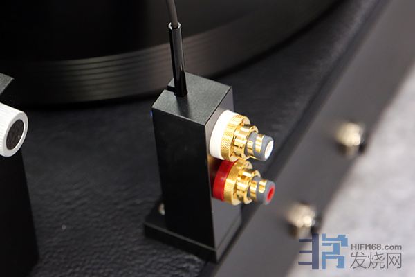

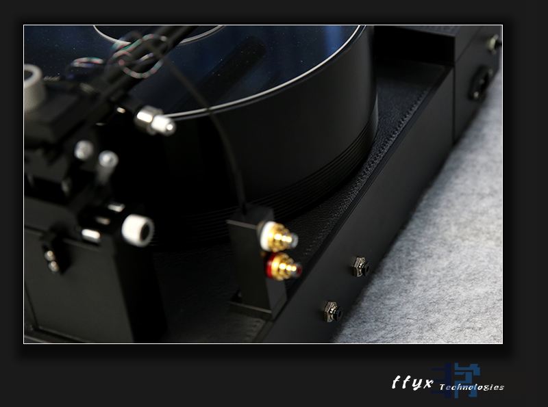

就先从最后一张照片写起吧,首先为什么选用WBT的插座?我承认一开始确实是有提升身价之意,但T11售价到了这份上,也就不需要WBT来抬身价了,而是需要真正声音好的接线端子,于是找来caras镀铑、英国产老端子等进行实际对比试听,但WBT座子所有具有的温暖、润泽、宽松的声底还是深深的吸引了我,而且其高频延伸自然有贵气!当然还是得沿用WBT!
(32.99 K)
2016/7/7 15:59:12

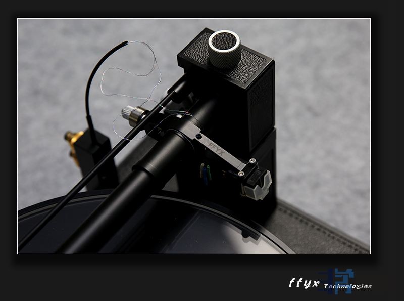

那么顺着我们往上说线,从唱头到WBT接线端子之间是400MM长的一小截子连线,可就这一小截子连线可以说是要折腾死人,从美国进口纯银线到cardas四股绞合到cardas单只,再到西电单股,再到西电多股,最后到了audionote!问题是这期间是来来回回反反复复,而且这其中西电多股与audionote更是反复较量,西电多股线的中频丰满、音像立体感强,低频拳拳到肉,声底大气开阳,audionote则细腻、甜美,丰厚、水润,乐感极佳!反复比较,决定不下,最终因为audionote又软又细,对唱臂循迹影响低而采用
(6.28 K)
2016/7/7 15:59:12

“……最终因为audionote又软又细,对唱臂循迹影响低而采用……”
俺认为这个“ 对唱臂循迹影响最低 ”反倒应成为首要条件……然后才是声音的那一点点区别。

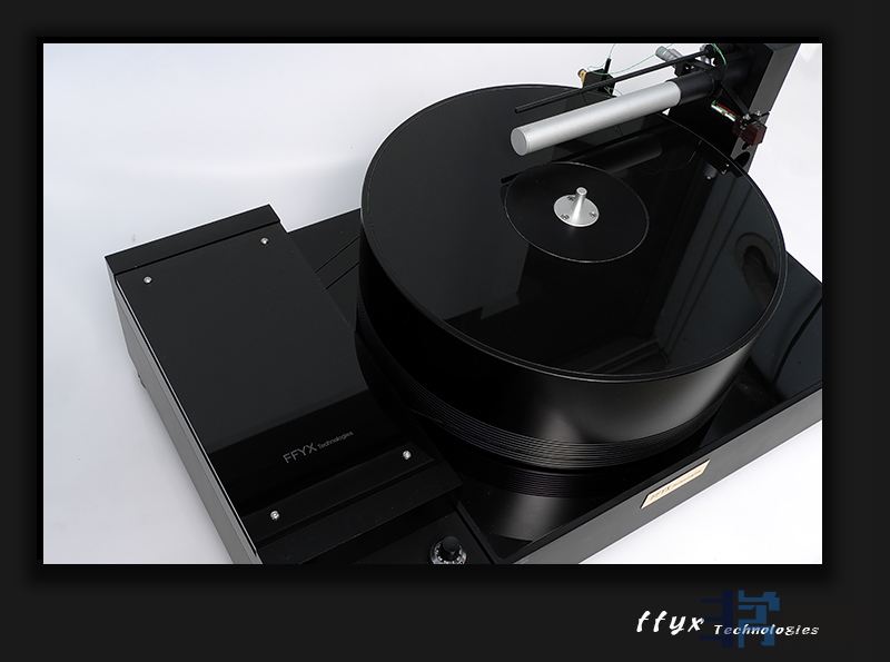

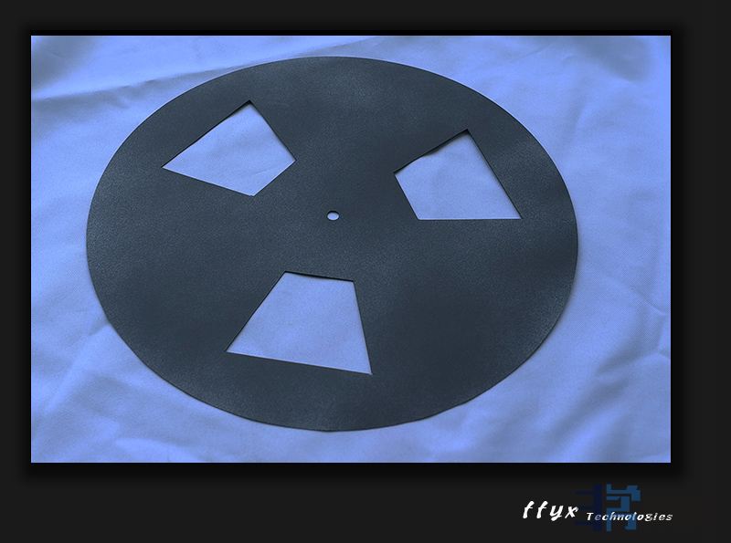

接下来说说大家都比较关心都唱片垫吧
早期我用过塑胶与软木的唱片垫,以我的听感这两种唱片垫都有些不够鲜活。于是第一代T11是直接放到铝盘上而不用唱片垫的
(31.95 K)
2016/7/8 16:24:08
但折腾的心总是想着改变点啥,同时也是为了美观,于是弄出了一款玻璃唱片垫,玻璃垫的声音清脆、透彻
(46.38 K)
2016/7/8 16:24:08
玻璃垫听久了,总感觉中频似乎薄了些,于是想起自己以前用宣纸做的唱片垫声音很棒,再次反复试验纸质唱片垫,最终选用了日本进口的再生纸,喷涂导电胶,然后放到玻璃垫上,中频的丰满度果然大增,而且乐感极佳!
(58.52 K)
2016/7/8 16:24:08
在一位朋友的建议下又做了一款全铝的唱片垫,虽然想象中全铝唱片垫与转盘材质一样,声音可能没啥变化,但实际试下来居然有很大的提升!安静度、厚度都有不小的改善!
(29.77 K)
2016/7/8 16:24:08
合肥有一位T11玩家,花费一千元购进了一款真皮唱片垫,实际听了一下,效果也还不错,于是脑洞大开,全铝+真皮唱片垫由此诞生
(54.02 K)
2016/7/8 16:24:08
但最终T11 却否决了以上的全部设计,改用石英唱片垫,石英垫声音干净、透明,泛音丰富,还有着不错的厚度!
(73.35 K)
2016/7/8 16:24:08
(68.06 K)
2016/7/8 16:24:08
