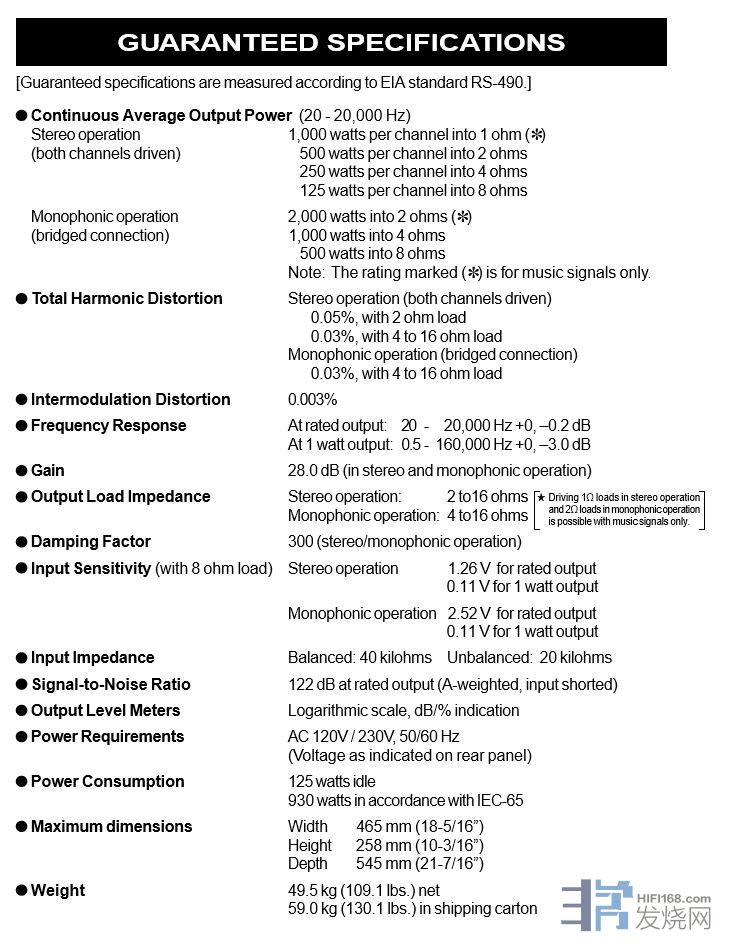

具体的技术问题我不太懂,但要知道,金嗓子后级的指标永远是非常保守的,全部是在20到20HZ下测试出来的持续功率。跟很多欧美机器的指标完全不同,P7000在8欧状态下厂家标功率只有125W,您觉得又怎么解释呢?125W的功率用300W的牛就够了吧,为什么要用1500W的呢?另外别说1欧,很多欧美厂商的机器连2欧的输出功率都不敢标,最多就标到4欧,又怎么理解呢?

P7000的详细指标,您可以参考一下。
网上找了一个马克331,332,333的指标,马克3系列是马克的巅峰之作,也是我个人最喜欢的后级之一,但因为马克3系列的故障率太高,因此打消了入一台的想法。可以看到,马克的功率指标非常高,但要注意的是,马克所有的功率指标,都是在总谐波失真率小于0.5%的情况下测得,而金嗓子P7000的性能指标是在总谐波失真率0.03%到0.05%的情况下测得的,两者相差十倍以上!这也是为什么国外有媒体对金嗓子P7000进行测试,实际功率按照他们的标准应该超过300W8欧。老烧都应该了解失真率的概念,很多功放在开大声音量后,声音嘶吼,这就是失真大的表现。
还有一点很有意思,马克3系列的信噪比仅仅为不低于80db,而金嗓子P7000的信噪比高达122db,不太清楚马克后级这么标的目的,确实有点太差了这个指标。

damping factor 300,略小?不知楼主听感上低频是否偶有"翁"声?
guoguo 发表于 2016/7/13 11:02:12
总的感觉还可以,基本没有什么翁声,主要家里空间还是有点小,大概30平米的客厅。个人感觉,阻尼300算不少了,有时候阻尼太高的功放,声音有点干。你看麦景图的全系后级,阻尼才40,他就是为了声音的厚度牺牲了阻尼。
