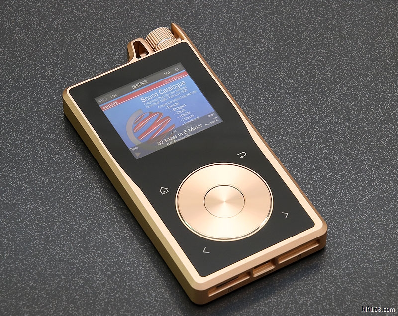

入选的QUESTYLE 旷世就是这款高清DSD便捷播放器:QP1R,定价人民币7000元。

2015年5月14日,德国慕尼黑Hi-end音响展上QP1R正式发布,至今刚好一年,QP1R已经马上获得了各界的热捧,获得了多个国际奖项,包括2016德国iF工业设计大奖、TAS编辑之选等等。

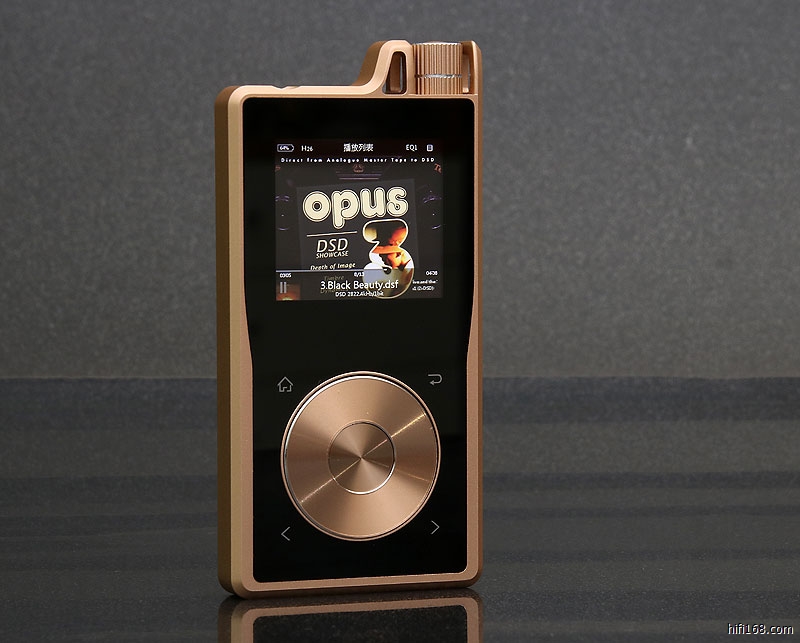

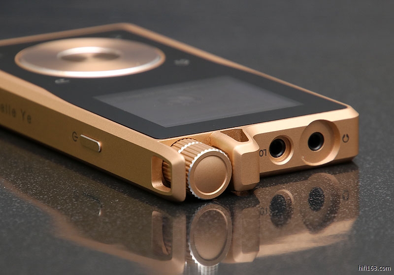

我认为一件高清便携DSD播放器可以用几个条件来衡量级别:外观、软件、电路以及用料、声音。QP1R最直接给人的印象就是外观奢华大气,是一件有设计感的产品,有了好的设计,当然不了少了好的加工,旷世的所有产品都在加工苹果手机的富士康制作,所以手感一流好。
QP1R正面和背面都采用大猩猩三代钢化玻璃,拿在手上就是一个享受。

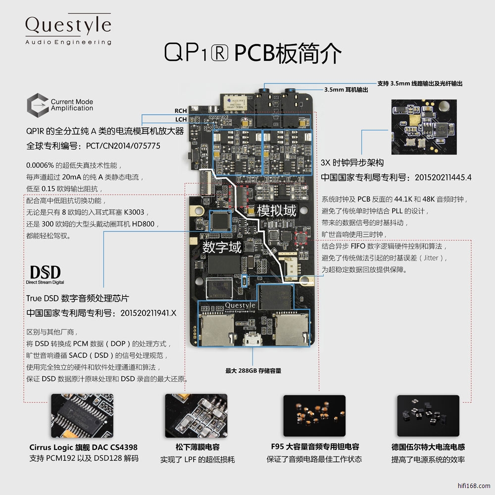

而在电路架构方面,QP1R拥有3大专利技术,其中第一个就是电流模放大Current Mode Amplifier,这个是全球专利,是Questyle最核心的技术。
所谓电流模放大是电流模式音频放大器的简称,使用三极管作为放大器件,全分立架构,输入和输出也都是电压模式,核心放大部分在电流域处理,放大电路结构与传统电压模放大器结构完全不同,不但彻底消除瞬态互调失真,而且可以轻松获得超高带宽,超低失真的高性能放大。
由于这一技术,QP1R可以说是一台电流模纯A类全晶体管耳机放大器,它有足够的功率来驱动几乎所有的入耳式耳机和绝大多数头戴式耳机,并且输出非常清晰和纯净的声音。

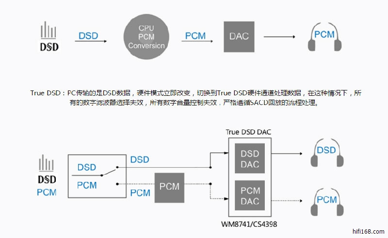

第二就是国家专利3X时钟架构,每个时钟独立供电。其中,一枚通讯时钟与PC数据同步,一枚22.1592MHz 的音频时钟来驱动44.1K及44.1K倍数的采样信号, 一枚21.576MHz的音频时钟用来驱动48K及48K倍数的采样信号,每个时钟独立供电,能最大程度的减少时基误差,避免失真。
第三个也是国家专利,True DSD DAC技术。
最后编辑eric 最后编辑于 2016-06-16 15:12:37
