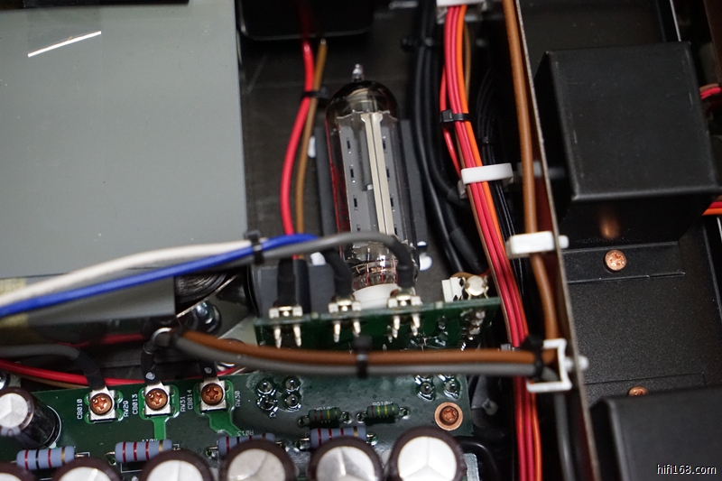

今天要和大家分享的是一台来自日本著名品牌LUXMAN力士的电子管唱头放大器EQ-500,也是力士的唱放中的顶端型号。说起力士大家应该都不会陌生,力士创立于1925年至今有着90多年的音响制作经验,是日本Hi-End音响器材的代表,产品一向以高级、高贵、高雅著称。其产品线也非常庞大,从功放机到讯源再到音箱一应俱全。其中以功放产品最为出名,从电子管到晶体管时代都有着很多的经典型号。而今次试听的EQ-500电子管唱头放大器是定位在HIEND高端市场的产品,与一般的唱放最大区别就是在其丰富的调节功能上面。下面让我来为大家一一介绍。
(245.69 K)
2016/6/24 10:15:57

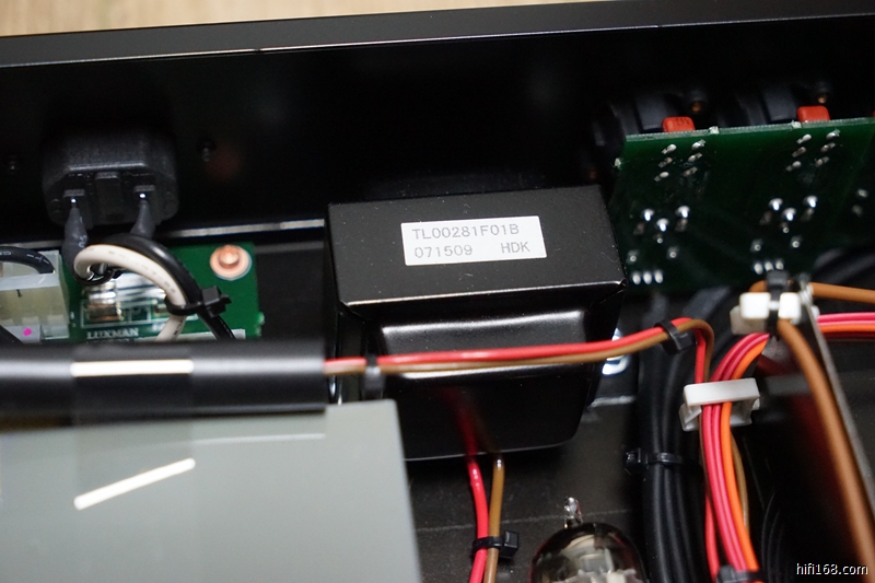

EQ-500采用了力士的经典名机E-06唱放作为蓝本重新以全电子管放大形式进行设计所开发出来,在电压放大部分EQ-500采用了非常经典的SRPP分路调节推挽线路进行初级与次级电压放大,每声道采用了两支ECC83和一支ECC82组成,采用的是JJ的电子管,初次级放大之间则安置了一组CR形式的RIAA均衡电路,末级则以一组阴极跟随器连接至输出变压器,该电路好处在于有着输入阻抗高,输出阻抗低,过载界限高线路简单的优点,所以很多经典名机都采用了这种结构,通过两级SRPP放大后EQ-500则拥有了最高40dB的放大能力,能够应付所有的MM、MI唱头,而至于MC唱头则在最前端先经过一组力士特制的超级镍铁合金升压牛,该升压牛一共有四只,左右声道独立,并且分开匹配高低阻抗的MC头分别设计,然后再送入两级SRPP电路,其产生出来的增益也达到了63dB,足以应付大部分MC唱头。

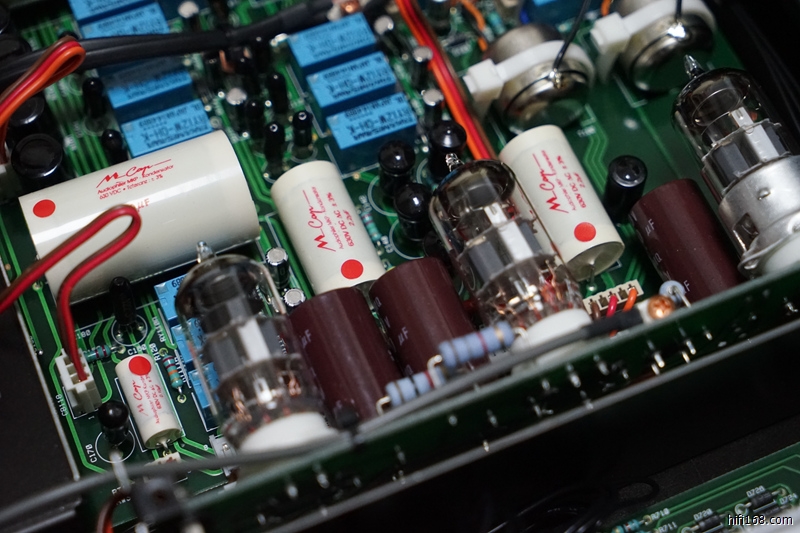

用料方面也是落足重本,电源部分采用了一只EZ81整流胆作为整流之用,然后再以晶体管结合扼流圈进行稳压,保证供电充足且稳定,同时保持胆味之余又能保证声音有良好瞬态。在内部的主要通道上使用了发烧热门品牌的蒙多福M CAP电容作为交连之用以保证声音品质。

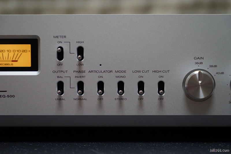

在功能上也相当丰富,设置了LOW CUT和HIGH CUT开关,LOW CUT用以消除因为唱片变形引起的超低频成分,用以保护喇叭或防止耗散不必要的功率。HIGH CUT则可以为对底噪敏感的朋友提供便利,可以消除掉一些不必要的模拟背噪。最有用的可以算是ARTICULATOR功能,这是一个为唱头消磁的功能,这个功能最好每个月做一次,一次几十秒就可以了,使用后你会发觉声音顿时通透宽松干净了。

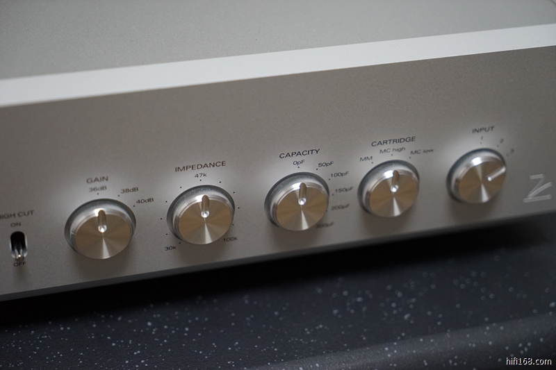

在参数设置上也是同样丰富,MM级增益有三档可选36dB、38dB、40dB,负载阻抗由30K一直到100K无段可调,电容值的设置有0pF、50pF、100pF、150pF、200pF、300pF可选择,MC唱头则有高低两档阻抗可以选择。

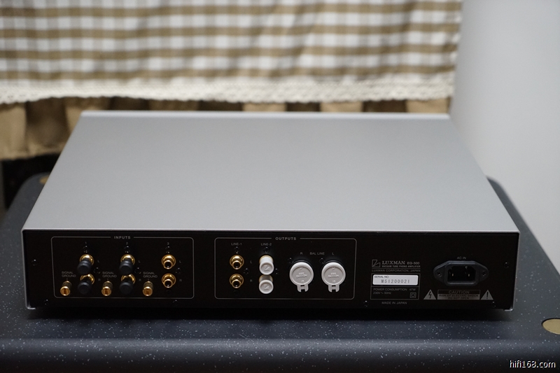

输出输入接口非常丰富,可以同时连接三支唱臂,还有非平衡和平衡输出。
