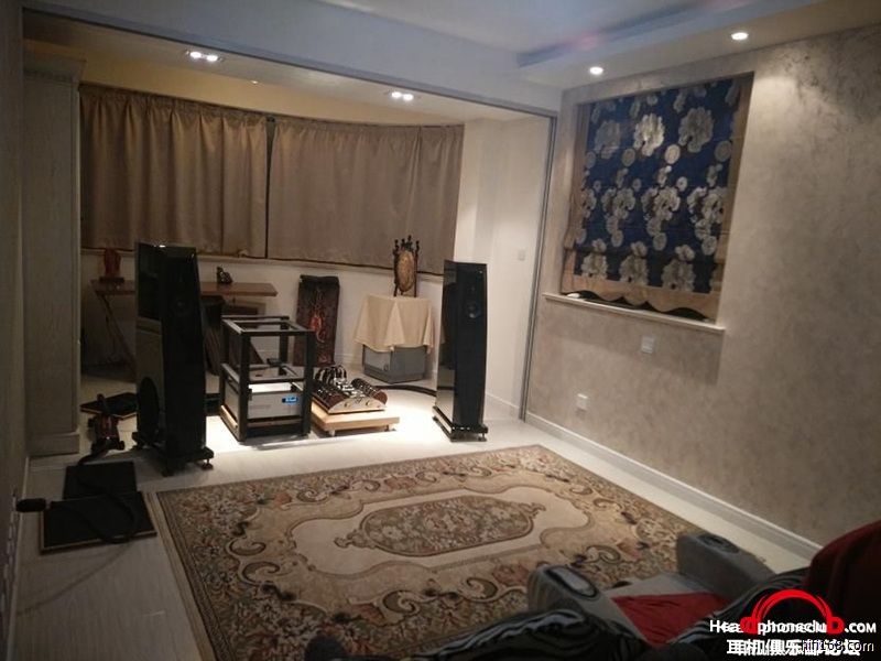

    王兄上周刚发了个帖子,他的系统是以rockport为主轴而组建的。此乃鄙人一直视为劳斯莱斯级的品牌,又因我在王兄的帖子中回复他给线材用架线器,他也表现出较大的兴趣,于是我们就相约在他府上一聚,给他试下架线器。由于王兄是短边摆位,他的墙插在侧墙,因为电源线不够长,所以他把所有的电源线都插在了卡玛的排插上取电。这也是目前一部分富裕烧友的无奈,此话怎讲?我碰到一个烧友他买的都是精装修房,所以除了事后拉专线时走明线别无他法,但问题是破坏了家中环境,所以无法实施。电乃系统半条命,此等无奈真是哑巴吃黄连,有苦说不出。

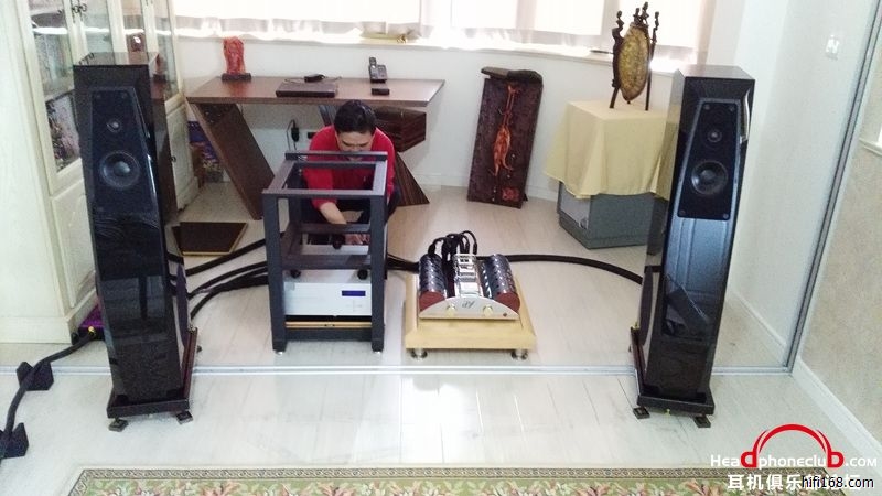

   王兄很客气地请我拿出自己的碟来播放,我随即先拿了张美艺三重奏试听。可是重播的效果并没有让我感受到总价近30万的魅力所在。王兄示意我可以先把卡玛拖线板的线先架上试试,但上去后效果不明显。随即又拿出The hunter试了下,想听听他的环境中低频表现如何。大家都知道,调系统,先调低频,低频调好了,其他自然就差不到哪里。两曲听罢,王兄问我如何,我的监听性格直接反问到王兄,今天是否准备折腾?王兄答道:想怎么弄?我道:摆摆位可否?王兄道出苦水,喇叭较重,平时一个人不方便,我俩一拍即合。
     先把喇叭往听音位拉,但感觉不明显,层次感依然没出来。随即大胆提出建议,把两个喇叭对换。这对rockport是单面侧置低音,原本的摆位是低音单元朝外侧摆。就王兄的环境来看,这种摆法使得低音单元离侧墙太近,如此一来,侧墙的反射声就加重,严重影响了声音的清晰度。幸好,喇叭脚钉下垫了 art石墨块,移动起来也算方便,不过地板上还是留下了黑黑的石墨拖痕。王兄这种说做就做的务实作风是我很欣赏的。两人三下五除二把喇叭对调完毕,此时已汗流浃背。不过一开声,一切都值了。
    美艺三重奏中每把乐器的分离度都出来,但又是如此和谐。随即,再用the hunter对低频进行调整。由于喇叭下面正处原来阳台落地窗的轨道上,加之线材的长度都有限,所以喇叭很难再往聆听位置拉。于是,在征得同意下,前后调整了听音位置,以获得最佳的听音位置。因为时间有限,所以当天只能将喇叭的大概位置定下来,无法做细调。

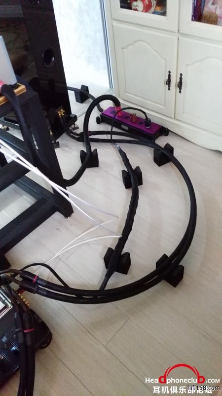

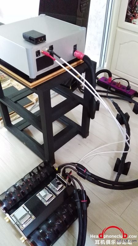

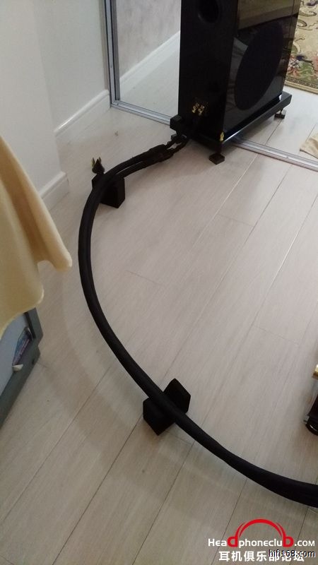

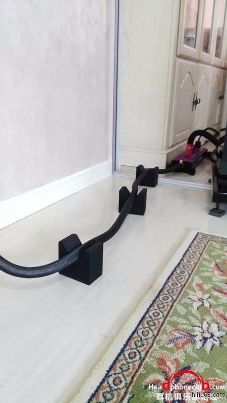

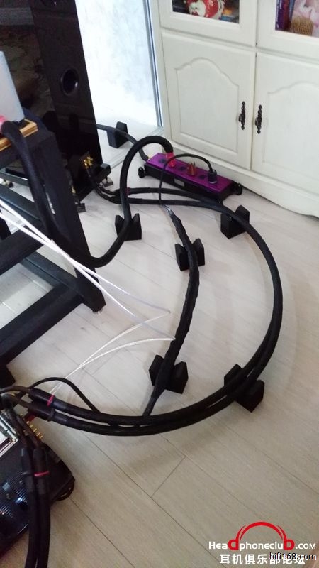

   来回的关机折腾让人稍显疲惫,王兄觉得如此提升已是时候将架线器全部请出。我根据经验将架线器布置完成后,要求王兄把喇叭线上起保护作用的网套拆下。在一套调整得当的系统上,这些环节没做好,会影响声音的鲜活感,导致音乐发僵。另外,我也经常看到烧友为了保护机器端子不被氧化而套上保护套的做法,这也是我个人比较忌讳的。
   开声后,背景黑了很多,声音立了起来。毛躁感减少,流畅度增加,弦乐的起伏感出来了。听了几曲觉得一切都进入状态后,我又拿出一套小号的magic damper避震垫垫在卡玛排插下。背景近一步变黑,声音的3D感更好,钢琴的琴腔共鸣也更明确了。低频的Q弹浮现在眼前。接着我拿出了DeeDee Bridgewater的经典专辑Live at Yoshi's,其中第二首手鼓一出现,绝佳的现场空间残响重现在面前,观众席中传来的各种骚动让人耳不暇接。王兄立马接过唱片盒看了起来,说到这是张录音好但难重播的专辑。是啊,我从来不会在陌生环境里将这张唱片打头阵:)这张唱片也将我和王兄的距离拉近了。通过一下午的调整,我要大赞王兄的金耳朵以及正确的听音观。我们在很多方面的看法是一致的,这点实属难得。

   接着,残酷的现实即将来临。王兄也迫不及待地请我把架线器撤下。当系统一开声时,我的愧疚感一下涌上心头。AQI指数从25飙升到150.声音像融化的冰淇淋。王兄补充到,速度都慢了两拍。好像换了个版本的唱片。王兄此时寄希望于他买的木制架线器能有六七成功力即可。更残酷的现实是,我又去把卡玛排插下的避震垫撤下了。此时的AQI指数已经突破200,声音的连贯性变差,毛边也出来了。毫不夸张地说,这两样东西撤下后,可以关机睡觉了。
