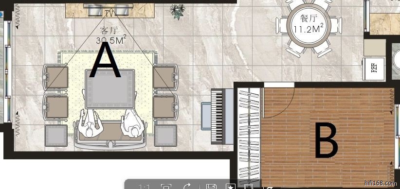

A客厅,与餐厅相连,不含餐厅的尺寸:5990*3990=23.36平方,横向;B书房,尺寸:3700*2600=9.62平方,竖向。
音乐主要听古典,对音场定位比较重视,目前音响尚未购买,到时再根据环境选购,不知客厅还是书房哪个更容易获得好声音,还请老烧们支招。

要听古典,那肯定选厅啦,没有足够的空间,听古典非常不过瘾的。

放在客厅里听最头痛的是二个音箱的摆位

感谢回复!若选客厅,连着的餐厅对声音会有影响吗?
回复 4# Armin 的帖子
有点影响,但是可以微调回来。我的也是。

客厅可以的,问题最大的问题是影响家人,还不美观。还是专用房间好,但是房间小声学处理是个难题

做好计划,两套系统,落地箱放客厅,书架箱放书房,不同风格换着来,应该会带来不错的心情。
另外,既然是书房,估计会配电脑,为实现系统的最优化,建议早早规划好,看看能不能整成PC-HIFI。真有此打算的话,电脑的选择就很重要了,最关键的部件是主板,尽量考虑PC-HIFI专用主板,如技嘉的狙击者系列等。
如果客厅摆长边就死鸠梗,什么声场古典都不用想了,想办法摆厅的短边吧,还要做吸音扩散,这样摆你电视摆落地玻璃处你要同家人好好沟通。如果摆书房这么小只能玩35a,1se这类听大场面又是死穴。自己考虑吧。
