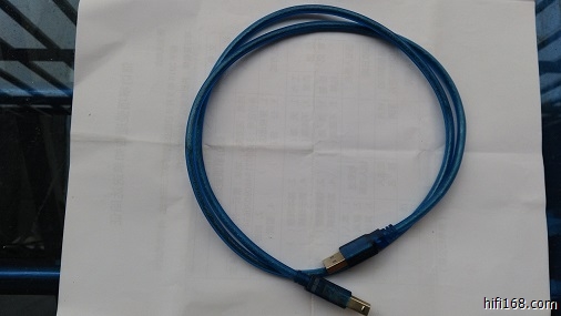

今测了家中一款市售成品线二铁壳完全不通,需要说明的是该线是有屏网的,因线是透明的,能看到屏网。
jpg(2016/5/23 10:28:28 上传)

自己做线,阻抗是个问题,90欧。屏蔽可以自己试试,规范是要接通,但接还是不接,接那头还真是个问题。
最后编辑wltdd 最后编辑于 2016-05-24 07:09:18
如果传输阻抗保证不了,diy的usb线恐怕会让人失望,可能还不如一条打印机的USB线。
